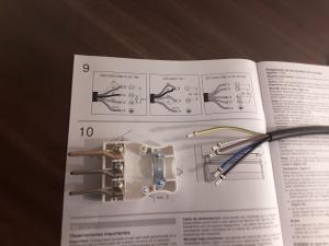

Skribenten_ Skrevet 9. november 2017 Skrevet 9. november 2017 Er det krav om elektriker når man skal installere platetopp? Platetoppen kom uten noe form for kontakt, og noe vi må ordne selv i. Noen som vet hvordan jeg kobler denne?

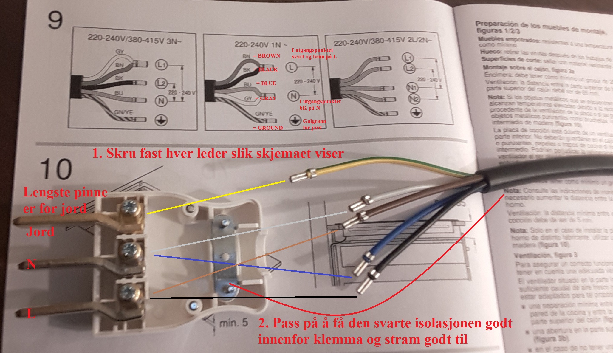

nightowl Skrevet 10. november 2017 Skrevet 10. november 2017 Dette er i grunn elektrikermat siden det blir fast installasjon. Likevel, her er sånn jeg ville gjort det: Siden jeg ikke er elektriker er jeg bare 99% sikker på at det er riktig. [På videregående gikk jeg GK Elektro og VK1 Elektro (hvor vi var mye utplassert sammen med elektrikere) og i ettertid har jeg *kremt* sørget for at kunnskapene aldri ble glemt.] Om du ikke har skrudd opp stikkontakter før, eller om noe som helst i forklaringene i bildet over er greske, så er dette tegn på at det er best å sette bort arbeidet til noen med peil.
Skribenten_ Skrevet 10. november 2017 Forfatter Skrevet 10. november 2017 (endret) Dette er i grunn elektrikermat siden det blir fast installasjon. Likevel, her er sånn jeg ville gjort det: hmmmmm.jpg Siden jeg ikke er elektriker er jeg bare 99% sikker på at det er riktig. [På videregående gikk jeg GK Elektro og VK1 Elektro (hvor vi var mye utplassert sammen med elektrikere) og i ettertid har jeg *kremt* sørget for at kunnskapene aldri ble glemt.] Om du ikke har skrudd opp stikkontakter før, eller om noe som helst i forklaringene i bildet over er greske, så er dette tegn på at det er best å sette bort arbeidet til noen med peil. Takk for at du gadd å komme med en god forklaring. Sikkert elektriker mat dette her, men hadde bare lyst til å se om jeg får gjort dette selv. En elektriker tar sikker 2-3000 kr for å komme å gjøre dette her, noe som de sikkert bruker 5 minutter på. Hva skjer om man kobler feil, snakker vi brannfarlig osv? Endret 10. november 2017 av Skribenten_
nightowl Skrevet 10. november 2017 Skrevet 10. november 2017 (endret) Takk for at du gadd å komme med en god forklaring. Sikkert elektriker mat dette her, men hadde bare lyst til å se om jeg får gjort dette selv. En elektriker tar sikker 2-3000 kr for å komme å gjøre dette her, noe som de sikkert bruker 5 minutter på. Hva skjer om man kobler feil, snakker vi brannfarlig osv? Lederne (ledningene) som går til L kan faktisk byttes med de som går til N siden dette er vekselstrøm. Et bedre spørsmål er hva som skjer hvis det som egentlig er en L-ledning byttes mot en N-ledning, hvor da N og L blandes .. Egentlig tror jeg det også skal gå bra siden skjemaet til høyre i bildet viser en ledning for hver fase (hvor man har dette). Men da er man over i verdenen hvor man har flere faser og mye av dette er litt fuzzy etter såpass mange år hvor jeg ikke har brukt denne kunnskapen. (Store motorer bruker f.eks. tre faser + jord selvsagt, i stedet for to faser + jord som er det vanlige i hus). For å summere opp: Jeg vet ikke helt hva som skjer om du kobler dugelig feil, delvis fordi jeg ikke aner særlig mye om hvordan platetopper fungerer. Brannfarlig blir det ikke - så lenge du passer på å skru godt til alle skruer. Og sjansen er stor for at alt er i orden hvis sikringa ikke ryker første gang du prøver platetoppen. EDIT: Skriveleif Endret 10. november 2017 av nightowl
Zeph Skrevet 10. november 2017 Skrevet 10. november 2017 (endret) Teikningen til nightowl er riktig, så sant du er i Norge med eit vanleg opplegg. Om brun og svart blir kopla på L og kvit og blå blir kopla på N eller omvendt betyr ingenting praktisk sett, men det riktige iht. normen er som teikna. Koplar du feil vil sikringen slå ut eller ting ikkje fungere som dei skal. Det er større fare for at du koplar dårleg, dvs. ikkje trekk til med riktig moment eller får ledningane godt inni klemmene. Endret 10. november 2017 av Zeph
