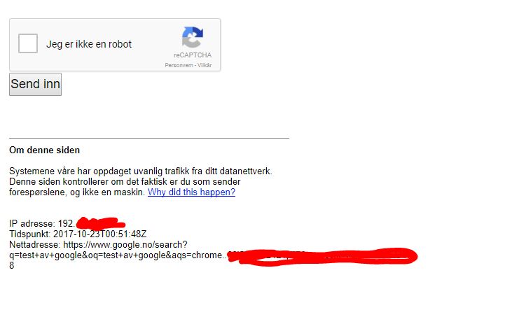

rvenes Skrevet 23. oktober 2017 Skrevet 23. oktober 2017 Om du skal kjøyre alt igjennom PIA vil ikkje søk i Chrome fungere spessielt bra. Har chrome addon fra PIA, og kvar gang eg søker med den får eg opp denne verifiseringen. Den vil vel komme sjølv om du bruker routern som vpn eller addon i Chrome.
Woods Skrevet 23. oktober 2017 Forfatter Skrevet 23. oktober 2017 Jeg sliter ikke med denne beskjeden. VPN er påslått maskinen 24/7. Det var dog ikke spørsmålet.
