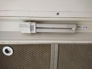

Jeg har et kompaktlysrør over komfyren, men har lyst til å endre til LED for at det skal starte raskere. Kan jeg erstatte den nåværende pæren med en slik?
http://www.ebay.com/itm/G23-5W-5050-SMD-White-Led-Horizontal-Plug-Lamp-Corn-Home-Ceiling-Light-PK-/322314909476?var=&epid=2044253933&hash=item4b0b773724:m:m65hZtIwfMUt_7C70bhBg3A
Jeg tenkte å la den bli styrt av en Z-Wave AV/PÅ innstikkmodul, slik at jeg kan la den bli slått på av en bevegelsessensor. Da er det litt slitsomt med blinkingen av et kompaktlysrør.
Her er bilde av nåværende pære:

Burde gå bra det, eneste bekymringen jeg ville ha hatt er at etter min mening er "Warm white" alt for gult og "cold white" er alt for hvitt. Ser ut til å være vanskelig å lage noe rundt 4000-4200K?
