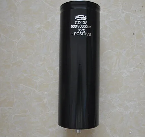

BippeStankelbein Skrevet 28. oktober 2017 Skrevet 28. oktober 2017 RIP strømnettet6000 farad kondensator på 500V vil løse dette. Vil kunne levere 200kWh på langt under 5 min Vil du utdype? Det er nok dessverre for godt til å være mulig i praksis. Det stemmer forsåvidt at 6000 farad og 500 V gir drøyt 208 kWh, men plassen det krever og vekten det får ville bli helt sinnssyk. Denne er f.eks på 6000 milliontedels farad. Super Capacitor 500V 6000UF 77*220MM https://www.aliexpress.com/item/Super-Capacitors-Farad-Capacitor-500V-6000UF-77-220MM/32551726045.html Kondensatorer er gode på å gi og ta imot effekt raskt, men er elendig på energitetthett og egner seg derfor ikke til lagring av store mengder energi. Å putte en million slike i en bil for å komme opp i 6000 farad vil ikke fungere. Det finnes muligens noe som er bedre enn denne som var den første jeg fant på google, men mye bedre er det nok ikke. Sist jeg undersøkte dette(ca et år siden), hadde det beste som var mulig å kjøpe en energitetthet på rundt 4 til 5 Wh per kg. Et blybatteri som dette er dermed mange ganger bedre med sine 27,7 kg og 550 Wh utnyttbart http://sonnak.com/batteri/sr550-sonnak-dual/ Edit: Rettet noen stygge feil i innlegget Takk. Det var det jeg ville frem til (Den seigliva utopien som "superkondensator" som energilager).
