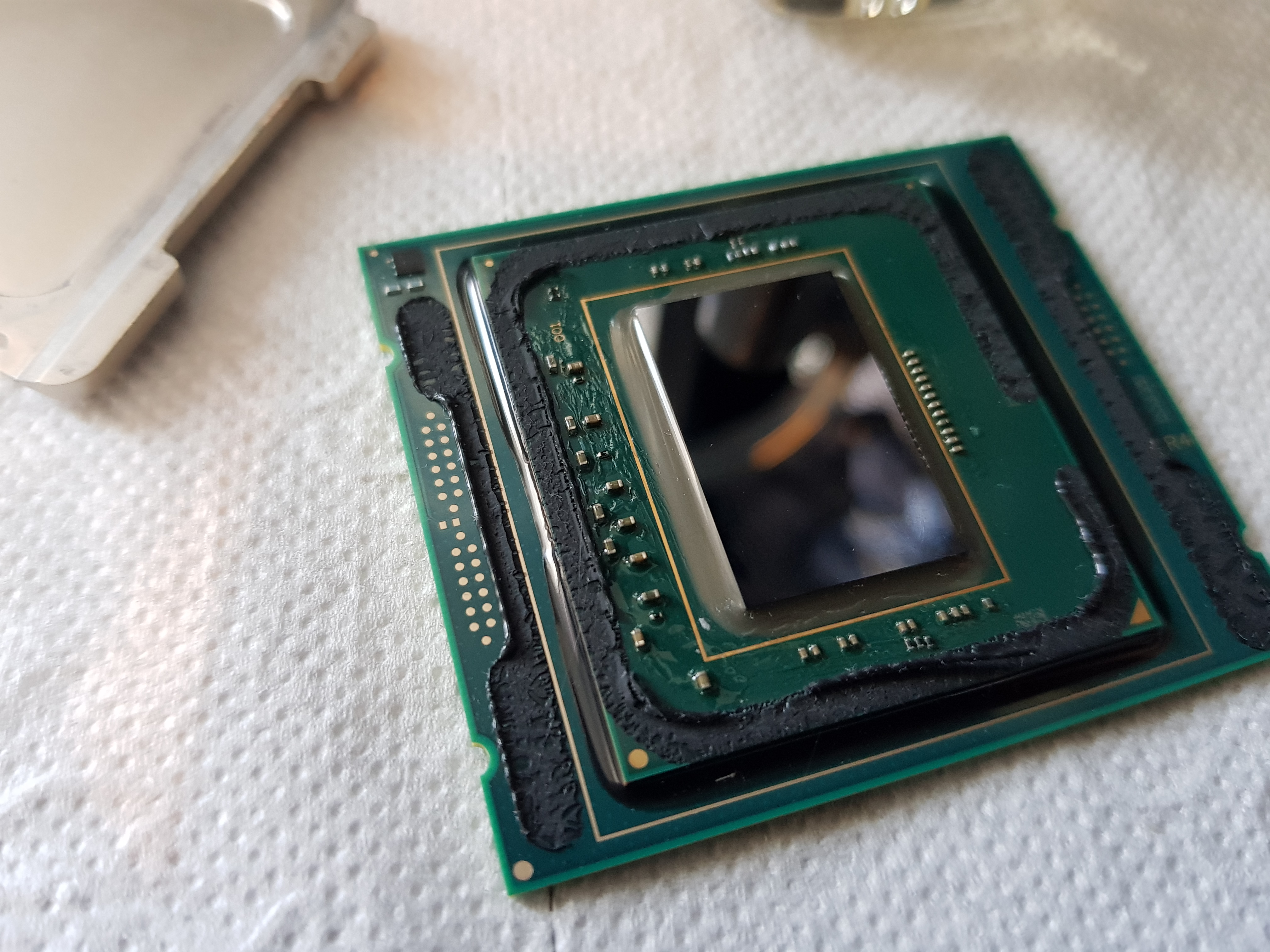

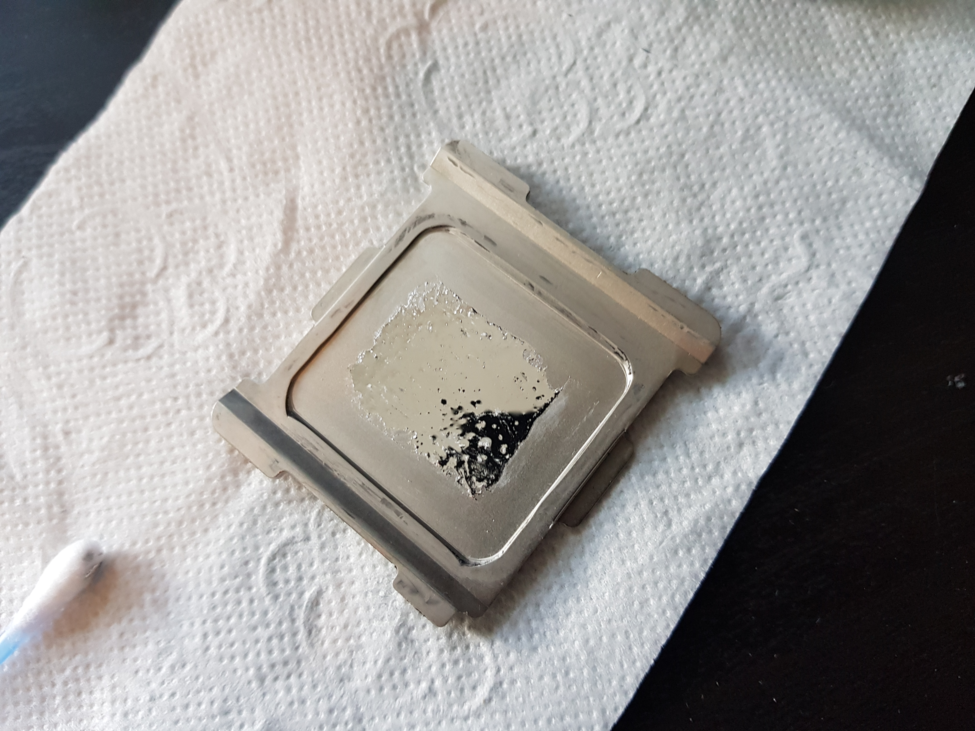

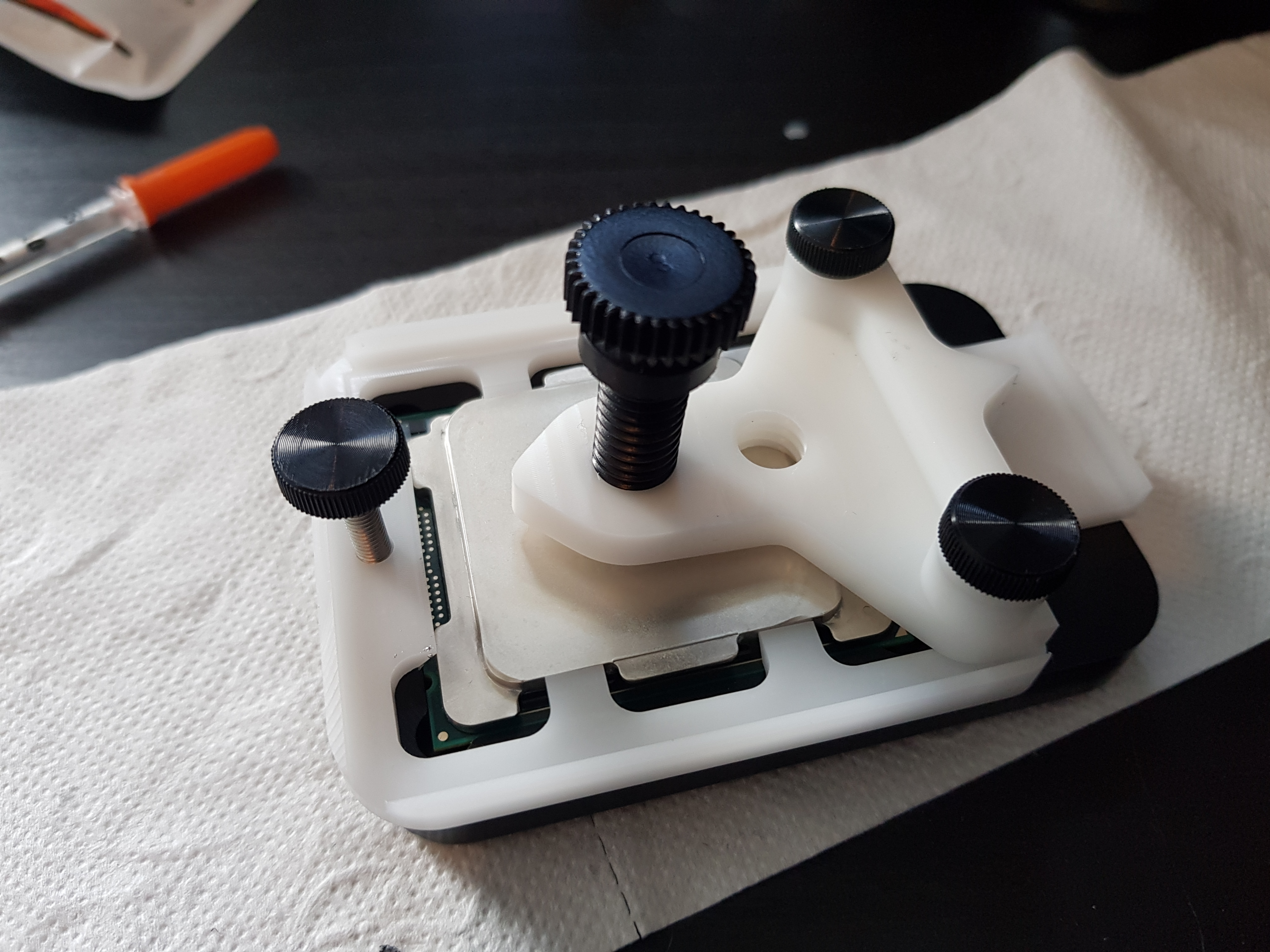

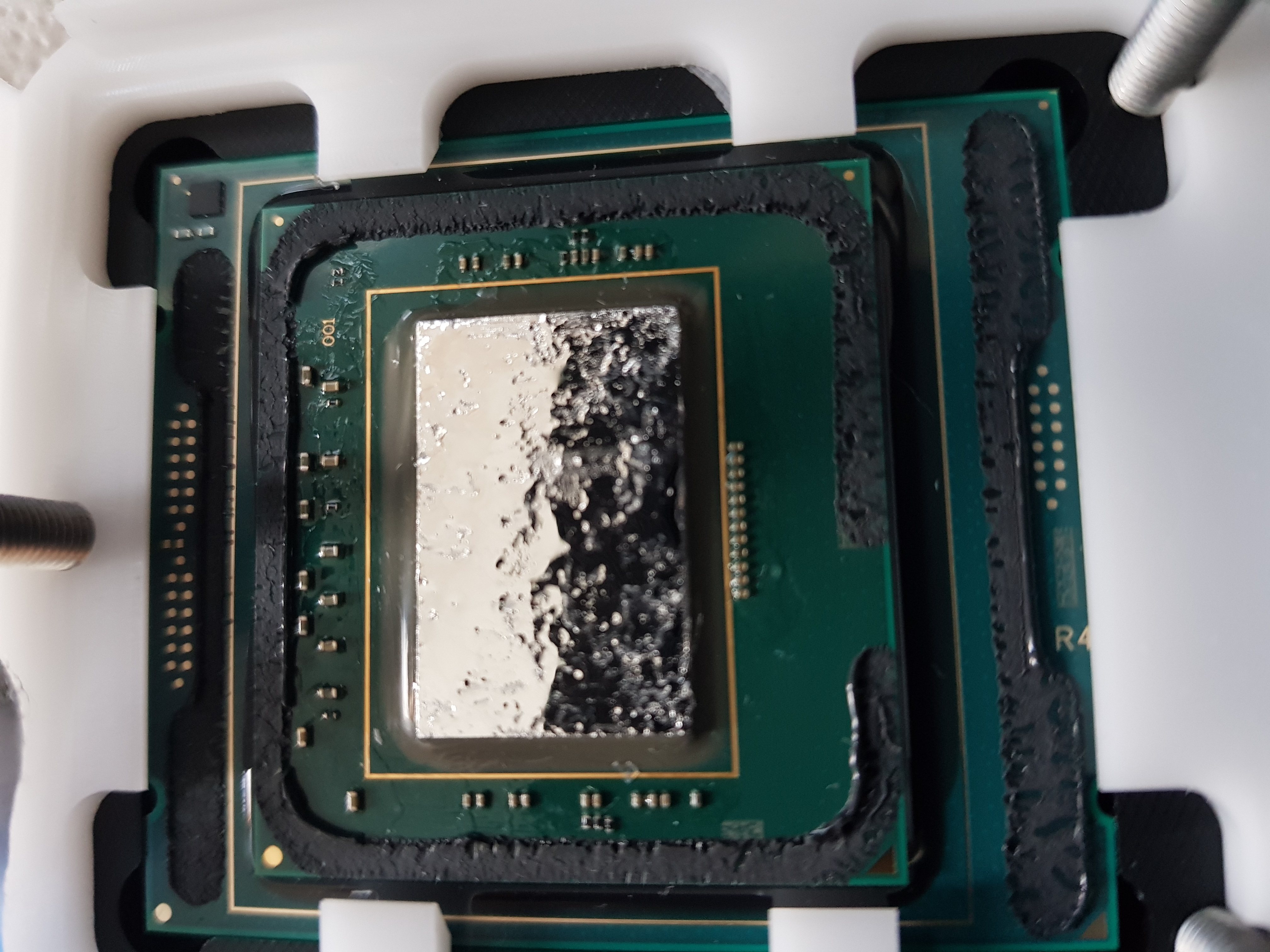

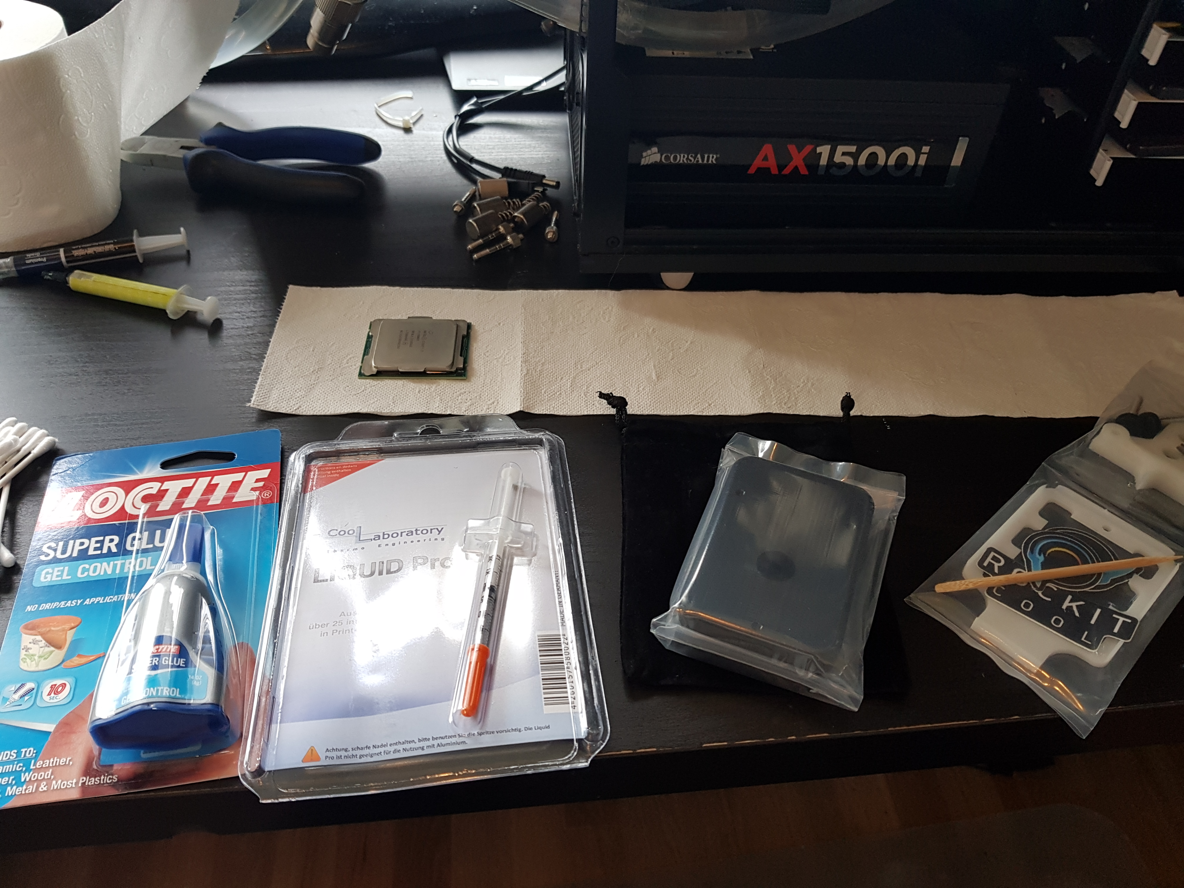

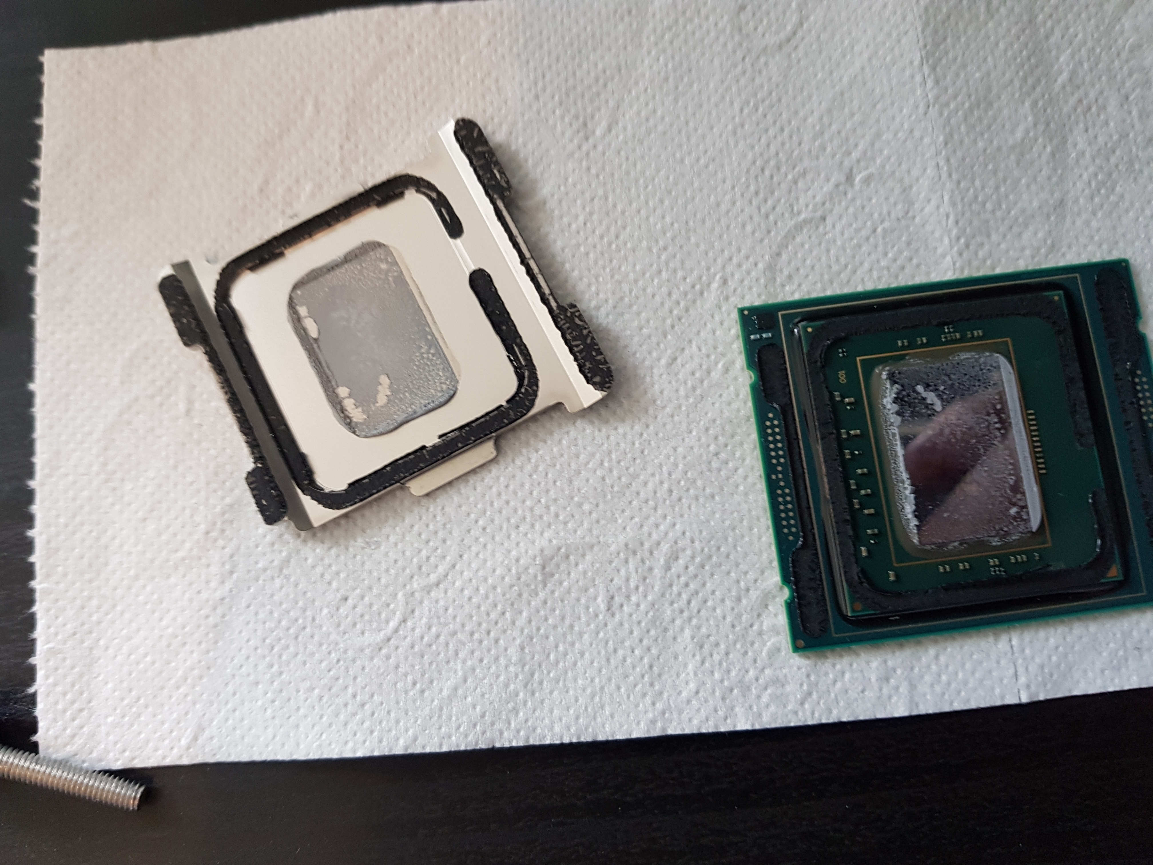

Populært innlegg Christian Thork Skrevet 4. oktober 2017 Populært innlegg Skrevet 4. oktober 2017 (endret) Hei! Bestilte sent på mandag en delid-verktøy for min Skylake-X (I7 7800X). Verktøyet jeg bestilte endte på en Rockit 99. Da denne var langt rimeligere enn Delid Die Mate X. Kjøpte også en Collaboratory Liquid Pro og Loctite til å lime på IHS til PCB. Dette ankom idag tidlig. Betalte litt ekstra for express delivery. Min 7800X hadde godt potensiale til å nå 5000 mhz som 24/7 klokk, men ble for varmt, og da ville jeg ty til å delidde. Dette ankom idag tidlig: Hadde allerede fjernet CPU blokk og vifte til VRMs. Kjekt med strips! Satt CPU forsiktig ned i ene delen av verktøyet: Satt på andre halvdel, tok i de tre skruene og festet de. Man turnet bare denne til du hørte et høyt klikk, og IHS gikk latterlig lett ifra hverandre. Trengte ikke å bruke noe makt på min CPU. Ferdig deliddet! Renset av kjølepastaen som lå på fra før og fjernet silikonet på IHS. Lot silikonet på PCBet være på da en har vært så uheldig å knust kjernen på sin CPU: Brukte noe random klar neglelakk til å isolere duppedittene rundt selve kjernen i tilfelle LM skulle flyte over. Det er leder strøm, så svært kjipt å kortslutte CPUen og i verstefall drepe den. Påføre Collaboratory Liquid Pro på DIE, og så IHS. Tok deretter 8 små dotter med lim i hjørnene på CPU og satt den i "klemma". Utifra før og etter bilder av CPU, så kan man ikke se at den er deliddet engang. Så lover godt. Kommer til å oppdatere med temperaturforskjellene før og etter! NB: Dette ble skrevet på noen minutter i full fart, så mulig jeg endrer noe siden. Endret 7. oktober 2017 av Snusmumr1kk1 11
Betroz Skrevet 4. oktober 2017 Skrevet 4. oktober 2017 Litt mye LM på der tror jeg. Slike "dammer" med LM skal det ikke være i følge GamersNexus. Du burde se de to videoene.
Christian Thork Skrevet 4. oktober 2017 Forfatter Skrevet 4. oktober 2017 (endret) Har sett dem. Ble litt mye på IHS, (Den du tenkte på..?) men det ville ikke få heft. Jeg tømte også det meste på IHS. Satt den loddrett og sugde det opp i tuben. Så ble like lite som på DIE når jeg var ferdig. EDIT: Temperaturen er en god 15-20'C kaldere iallefall. Folder nå på 4800 mhz og temperaturen er på mellom 48 og 54'C under 100% load. Jeg har ikke foldet lenge, så kan nok stige. Endret 4. oktober 2017 av Snusmumr1kk1

Betroz Skrevet 4. oktober 2017 Skrevet 4. oktober 2017 EDIT: Temperaturen er en god 15-20'C kaldere iallefall. Folder nå på 4800 mhz og temperaturen er på mellom 48 og 54'C under 100% load. Jeg har ikke foldet lenge, så kan nok stige. Hvis de tallene der stemmer, så funker det som det skal da. Siden du tok på neilakk rundt die'en, så gjorde det sikkert ikke noe om du hadde litt mye LM på (die og IHS).

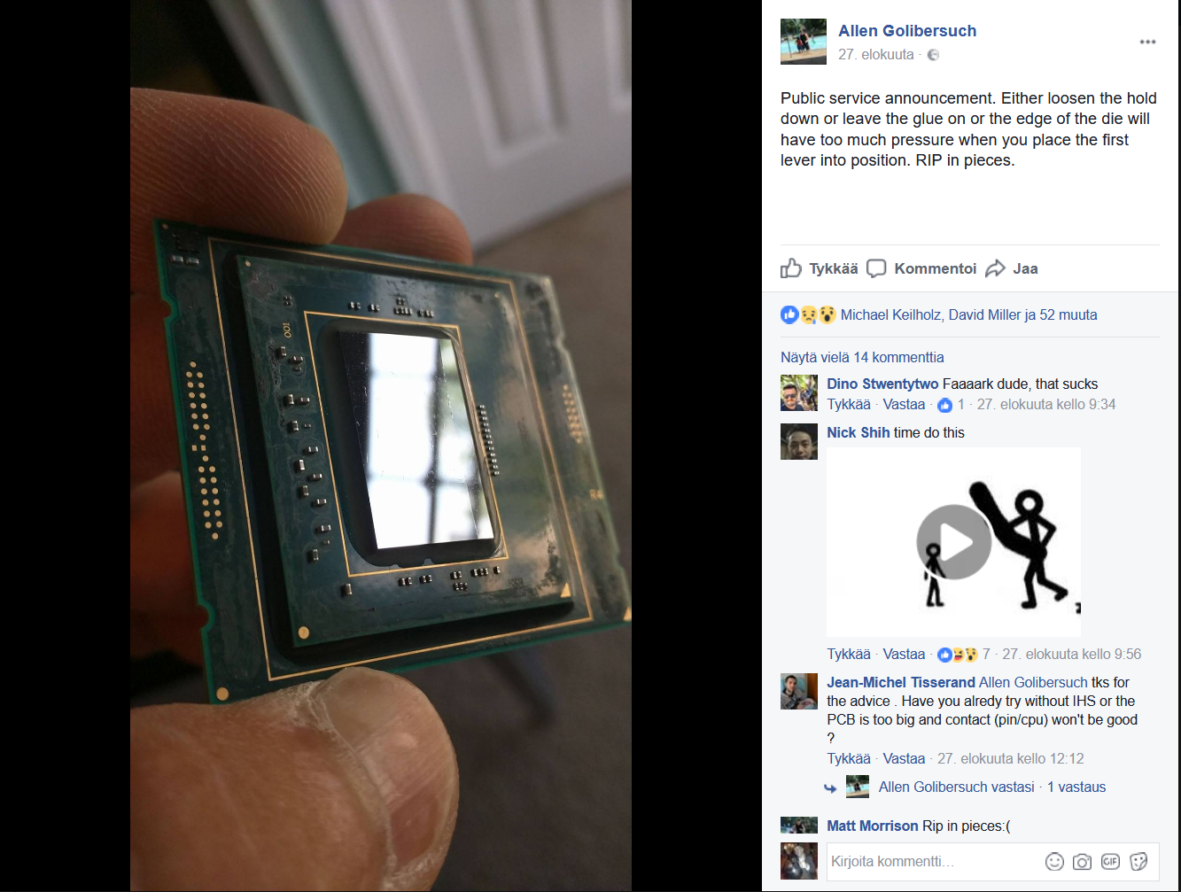

ChuckBoris Skrevet 7. oktober 2017 Skrevet 7. oktober 2017 Spennende lesning dette, min Rockit 99 er på vei (vi prata litt på overclock.net). Jeg tror det var lurt å la det være litt silikon igjen mellom IHS og die. Fjerner du alt, vil det bli et mellomrom på noen mikrometer og du risikerer ujevnt trykk på die som igjen kan føre til at den sprekker. Jeg har et par spørsmål jeg håper du kan svare på... Hvor temperaturbestandig er klar neglelakk? Du er ikke redd for at det smelter ved høy temp og gønker til området rundt dien og blander seg med TIM? Hvordan funket Loctite superlim på IHS? Sitter det ordentlig fast? Bruker du liquid metal mellom IHS og vannblokk også? Jeg tenkte å ha Thermal Grizzly Conductonaut mellom die og IHS, og Kryonaut mellom IHS og vannblokka.
Christian Thork Skrevet 7. oktober 2017 Forfatter Skrevet 7. oktober 2017 Hei! Nei, har ikke lest om noen ulemper med neglelakk. Mener jeg leste om en som testa med varmluftspistol og var ingen effekt/reaksjon selv med 100'C, og så varmt burde det ikke blir der inne, da har du større problemer. Ja, så jo bildet og der kan med se hvordan det gikk. Fjerner man silikonet på PCB så ser man det også, litt verre om du vil prøve å sende den til reklamasjon o.l. Loctite fungerte fenomenalt! Tok CPU ut idag da jeg gjorde om loopen og ville sjekke. Hadde før og etter bilder av CPU. Man kan ikke se at den er deliddet engang. Så min har fortsatt garanti, he he. Jeg brukte først Gelid Extreme, men gikk tom idag så gikk for Noctua nt-h1 kjølepasta mellom IHS og vannblokk. Merker ingen forskjell på temperaturen.
