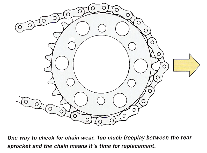

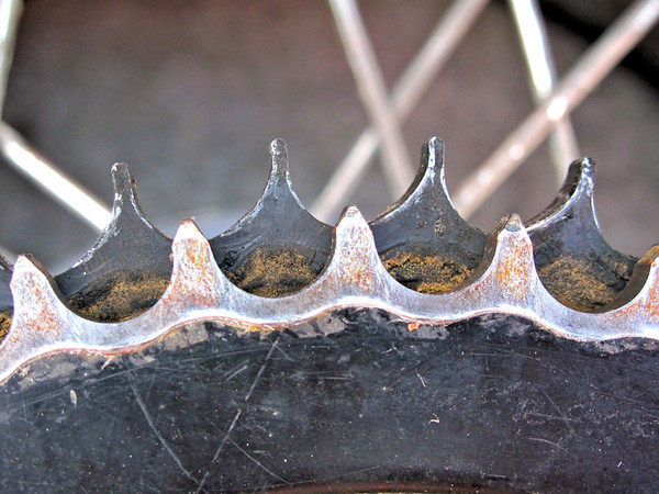

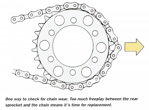

sedsberg Skrevet 28. januar 2018 Skrevet 28. januar 2018 Det er som nevnt ikke spissene som blir slitt. Se bildet. Du kan sjekke kjedet ved å dra i bakkant som på bildet under. Jo lengre du kan dra det ut jo mer slitt er det.
