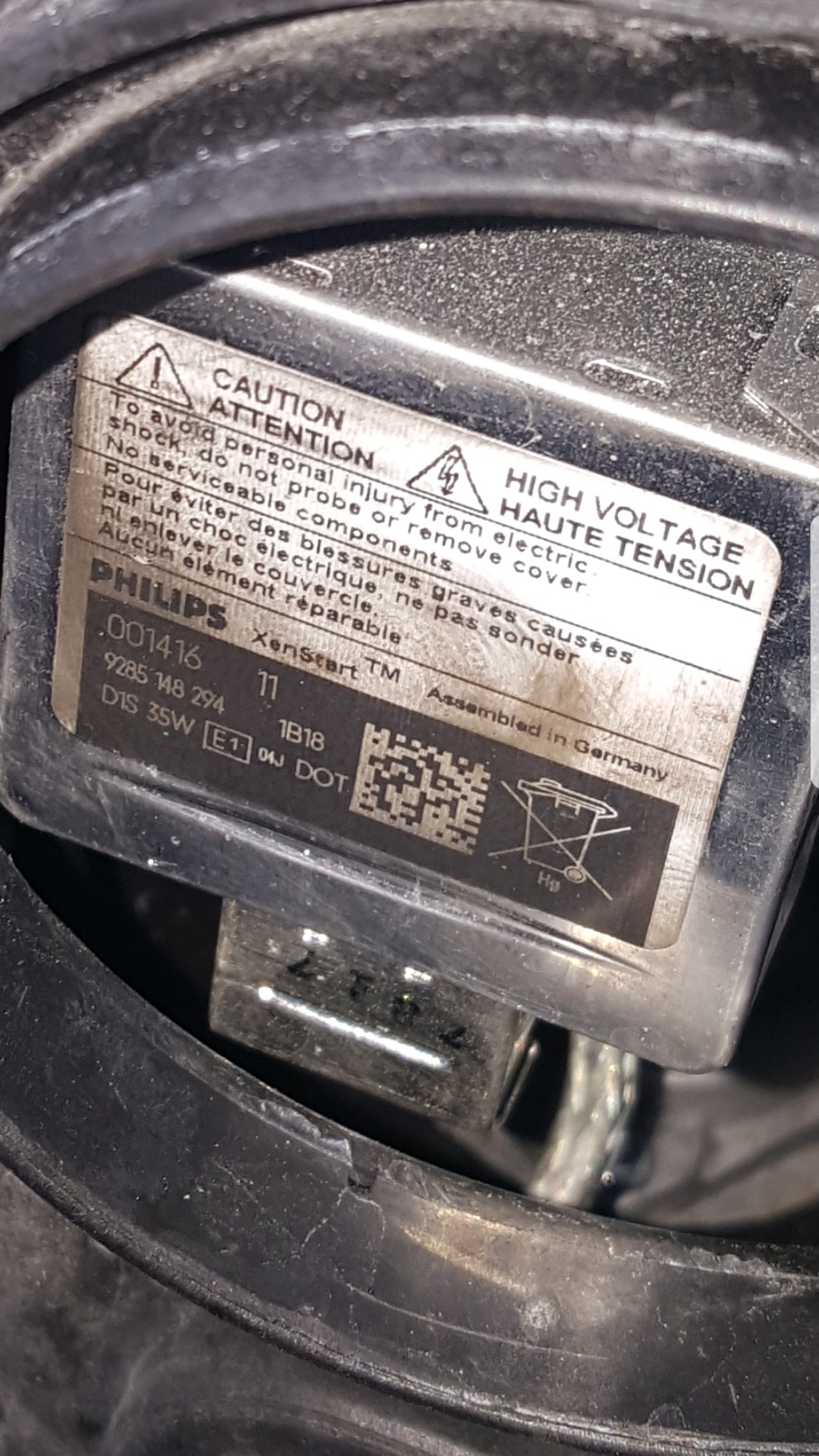

Ene pæren på bilen min røk her om dagen, og skal kjøpe ny. Nå er jeg helt blank på lys og pærer, og trenger litt hjelp..
Jeg har en Ford Focus 2008 Titanium som trenger 2 nye xenon pærer. Jeg blir utrolig forvirret, pga forskjellige ballaster, styrker, watt osv.
I instruksjonsboken min står det 55w H7, da fant jeg frem til disse;
https://www.ekstralys.no/products/lumen-h7-reservepaerer
Men på siden står dette: "Xenon reservepærer som passer alle våre tidligere solgte ballaster" og
 "Overgang mellom de to mest brukte koblingene finner du her: Xenonpære overgang"
Så disse passer ikke mine ballaster? Hvilken (evt.) overganger trenger jeg?

Det du har linket til her er en Xenon-pære som kan settes inn som erstatning for vanlig H7-pære (som du egentlig skal ha). Disse Xenon-pærene er med 99% sannsynlighet ikke lov å bruke på din bil. Ta en tur bil bensinstasjonen eller Clas/Biltema/Jula e.l. og be om vanlige H7-pærer.

Har du prøvd å blekke inn registreringsnummeret ditt på f.eks. Biltema og se hva som kommer opp?
Hvis du ser under panseret i nærheten av lyktene og du ser et høyspent-tegn (lyn) så kan du være 100% sikker på at du har HID (Xenon).

Må bare beklage for å være helt noldus. Jeg er generelt over gjennomsnittet når det kommer til bil, men jeg har ALDRI hatt noe med lys å gjøre.
Jeg har en litt spesiell Focus som er mellom 2mk'er, altså mk2.5 eller mk2 facelift (2008-2011). Derfor mener jeg at jeg kan ha xenon, og jeg har slike prosjektorer som lykter.
Jeg har prøvd biltema, da kom denne frem:
http://www.biltema.no/no/Bil---MC/Bilreservedeler/Belysning/Xenonpare/XENONPARE-D1S-4300K-2000038010/
Men biltema pærer er fyfy har jeg forstått tidligere?
Skal stikke i garasjen og kikke.
Takker for hjelp!
Jeg ville unngått Biltemas HID-pærer ja.
Noen biler, bl.a. min, har faktisk både HID (xenon) og halogen. Jeg har D1S på nær- og fjernlys pluss ekstra H7 55W på fjernlys.
Endret av sedsberg
Jeg fant vel ingen høyspent-tegn. Ville du sagt at jeg har xenon lykter?
Og har du evt. en link til noen rimelige pærer?
- En siste ting, det står 55w i instruksjonsboka (som tydeligvis er ubrukelig), fungerer det da med 35w xenon lykter? Den jeg fikk opp på biltema var det.

Man bruker ca 10minutter på å bare skru ut lyspærene selv og se hva det er, så googler man det fremfor å bare spekulere.. Er jo ikke uvanlig om du ikke er første eier at tidligere eier har skiftet ut fra Halogen til Xenon..Så slipper man noen bomtur..
