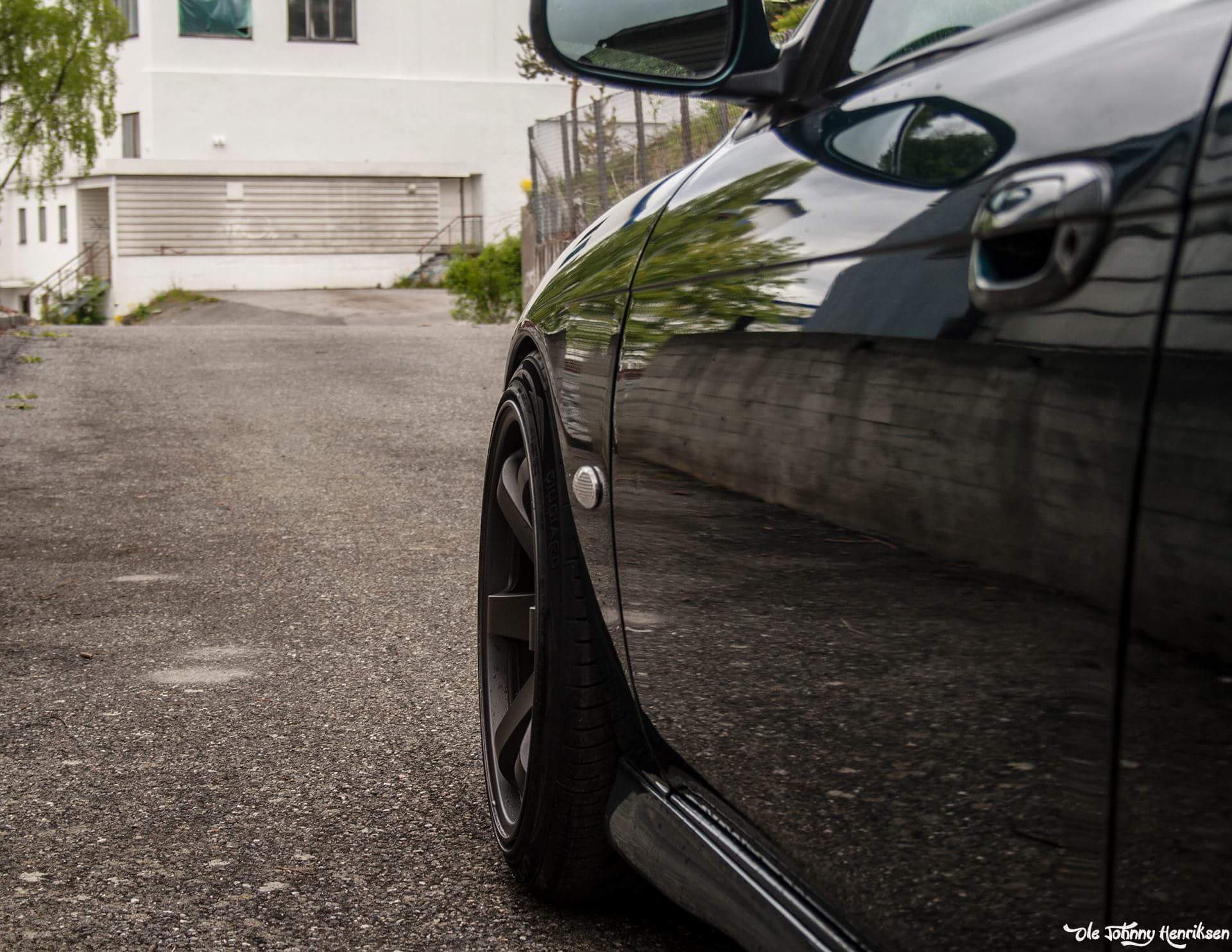

Sorry OT, men litt av en strekk du kjører på med bak da. På min 9" bak så har jeg 265  :wee:
Moro med strekk da :)
Syns ikke det er så himla med strekk jeg igrunn :)
