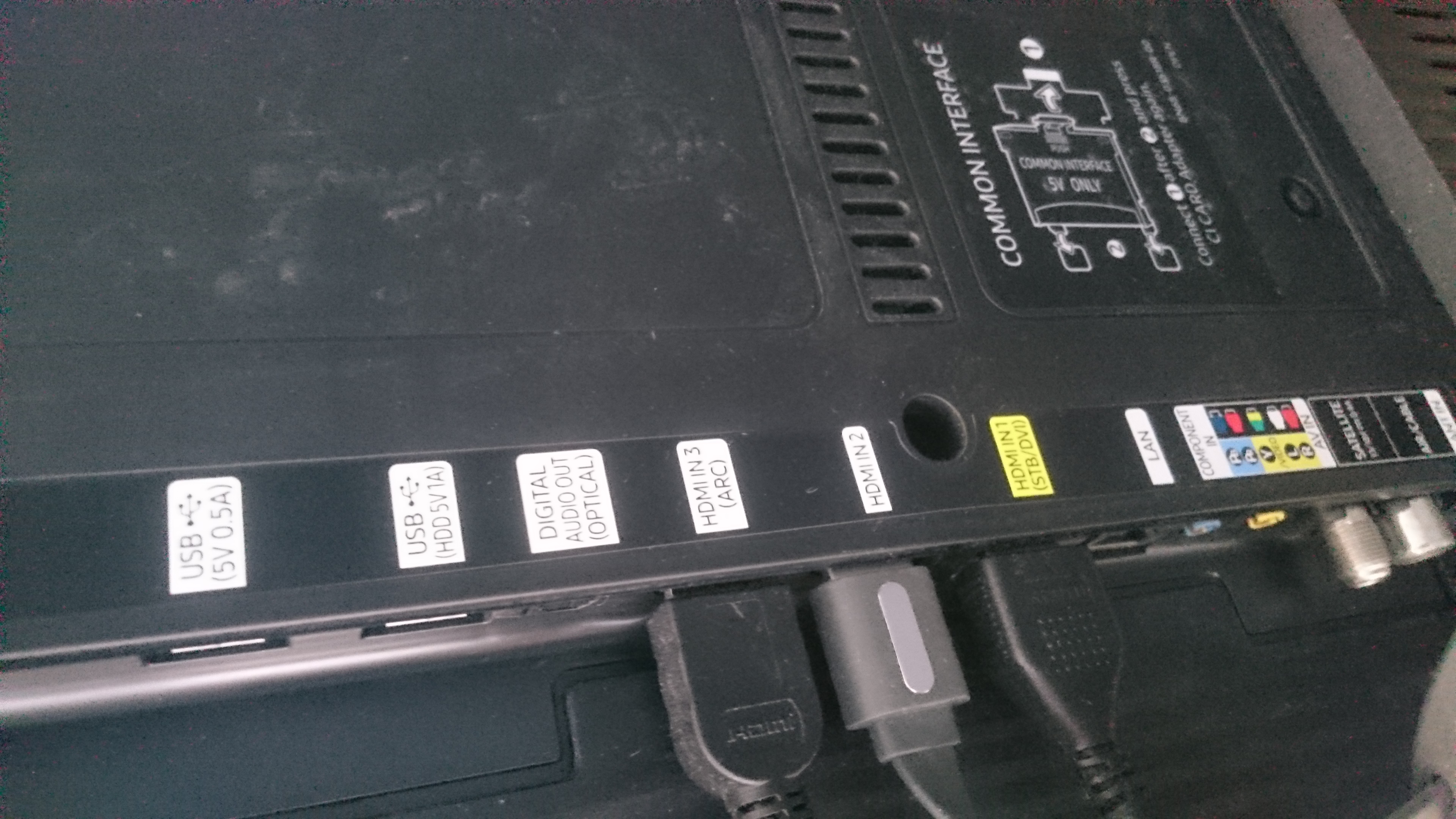

Jeg har en TV fra Samsung med disse tilkoblingene bak. Som dere ser er HDMI-utgangene tatt av dekoder, Xbox og Chromecast. Regner med at de fleste lydplanker kobles til TV-en med HDMI? Eller bruker man bare bluetooth?

Optisk fungerer best, gir best lyd og er enkelst å ha med å gjøre.
Mange lydplanker har også phono som kan brukes.
Men over Bluetooth da er det litt spesielt, per dags dato tror jeg kun samsung planke i utvalgte modeller og samsung tv i utvalgte modeller kommuniserer med hverandre trådløst. Kanskje også LG.
Hadde en Philips tv med blåtann til medfølgende sub. Det var en rævva løsning, med stadig utkobling, fant ikke enhet, søke på nytt, falt ut igjen osv. Kablet ja takk, selv om jeg ikke hadde valgt lydplanke da.
Kommer an på lydplanken. Hvis den har HDMI inn og utganger, så kan HDMI 3 kobles til lydplanken slik at lyden går til lydplanken via denne, og bildet fra komponentene tilkoblet lydplanken og til TVen. Da er det flere HDMI innganger tilgjengelig..
men normalt så er optisk det enkleste å benytte.
