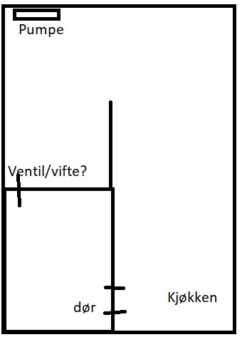

Dubious Skrevet 21. juli 2017 Skrevet 21. juli 2017 Har tenkt lenge på at det kan være mulig å flytte kald luft fra stue til soverom Soverommet blir for varmt å bruke på enkelte dager Velegger enkel tegning for en liten del av leilighet, hvor det i mine øyne er mest hensiktsmessig å lage hull nær tak i kroken og montere en vifte for å blåse luft inn til soverom Noe bedre løsning hadde vært midt på veggen, nær tak, men ikke helt ideelt med tanke på utseende
Vice Skrevet 21. juli 2017 Skrevet 21. juli 2017 Hvis varmepumpen er i rommet øverst burde det vel funke greit å blåse inn luft fra det rommet ja?
Luske_Ludvig Skrevet 21. juli 2017 Skrevet 21. juli 2017 Best å suge fra lavest mulig der temperaturen er lavest. Men ikke helt nede da du vil dra med og virvler opp mye støv. Ville satser på 16 cm spiro og kanalluftvifte med regulator. 16 cm må til for å flytte så det monner uten for mye støy. Skinner sol på soveromsvinduet? Da vil UTVENDIG solfilm hjelpe stort. Det hjelper også å henge opp et par våte håndduker i rommet

Dragen Skrevet 21. juli 2017 Skrevet 21. juli 2017 Passiv ventil på bunn, og aktiv ventil med vifte ved taket mot stue. Da suger den kald luft inn nede og blåser varm luft ut oppe.
