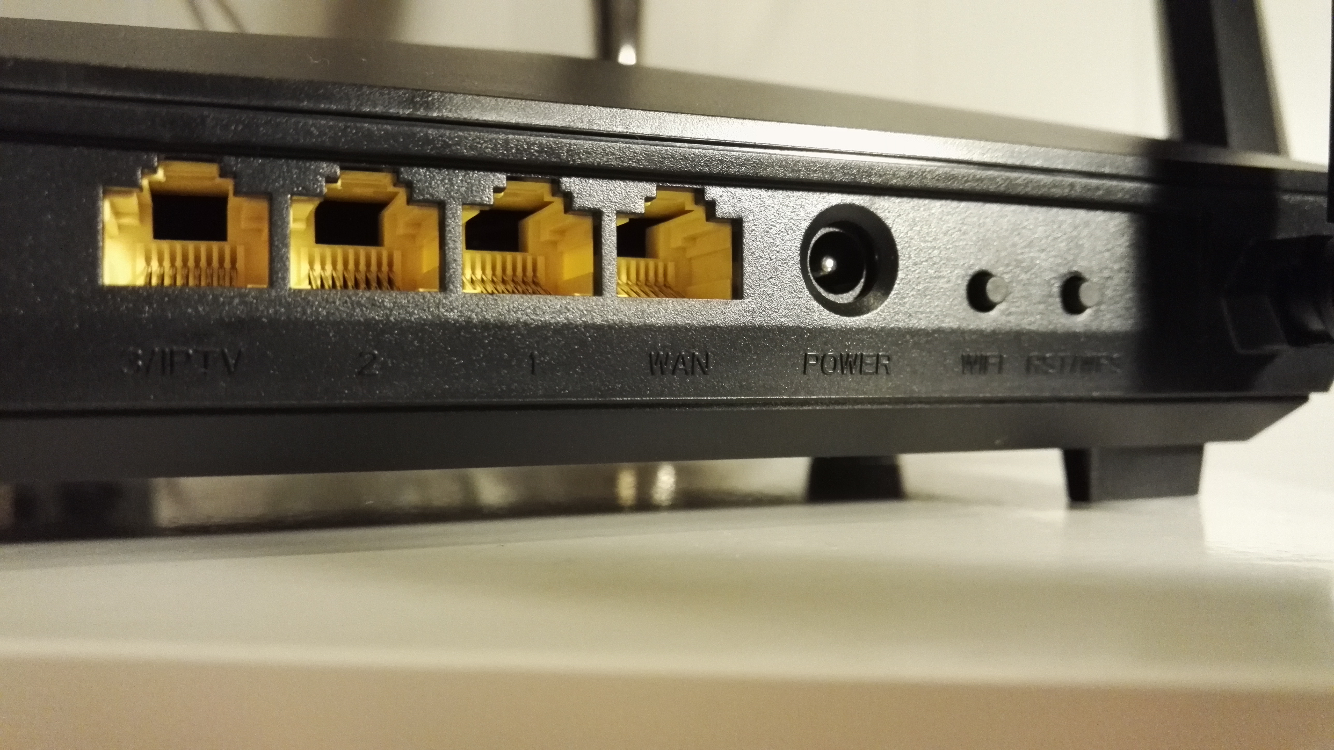

Magnus331 Skrevet 18. august 2017 Forfatter Skrevet 18. august 2017 (endret) Jeg fulgte guiden som det ble lenket til tidligere for installasjon av ny ruter ved å sette hjemmesentralen i bridge-modus: https://www.altibox.no/installasjon-asus-ruter/cpl5/ Jeg gikk til innkjøp av en Svive Stratus AC1200 istedenfor en AC1750 (Asus RT-AC66u eller TP-LINK Archer C7) fordi den var på tilbud og hadde oppstartsgaranti. Jeg har likevel problemer med å skjønne hvilke av inngangene på ruteren som skal brukes når jeg følger den guiden det er linket til (som egentlig er basert på en annen ruter). Vedlagt følger bilde av inngangene. Noen som har peiling? Edit: Litt vanskelig å se hva som står på inngangene, men det er altså (fra venstre): På inngangene til ethernet står det: 3/IPTV, 2, 1, og WAN. Deretter er det en inngang til strøm, og to knapper det står WIFI og RST/WPS på. Jeg fikk ikke til å ta i bruk den nye ruteren da jeg hadde litt dårlig tid til å sette meg inn i det. Jeg avbrøt og koblet alt fra igjen, og da jeg satte hjemmesentralen ut av bridge-modus dukket ikke det gamle trådløse nettet opp lenger :S eneste muligheten til internett nå er å koble bærbar til hjemmesentralen med ethernet-kabel. Endret 18. august 2017 av Magnus331
MegaMann2 Skrevet 18. august 2017 Skrevet 18. august 2017 (endret) Du skal koble deg fra CPL utgangen som står i bridge (kanskje alle?) og inn i WAN på den boksen du har kjøpt. Oppstartsgaranti...? Aldri hørt Svive før, men ser den var billig. Får ikke du har gått i den kjente "Jensen" fella. De reklamerer voldsomt og roper høyt om tall fra spesifikasjon, men det er bevist at Jensen er noe billigdritt som før eller siden skaper masse problemer. Endret 18. august 2017 av MegaMann2 1
