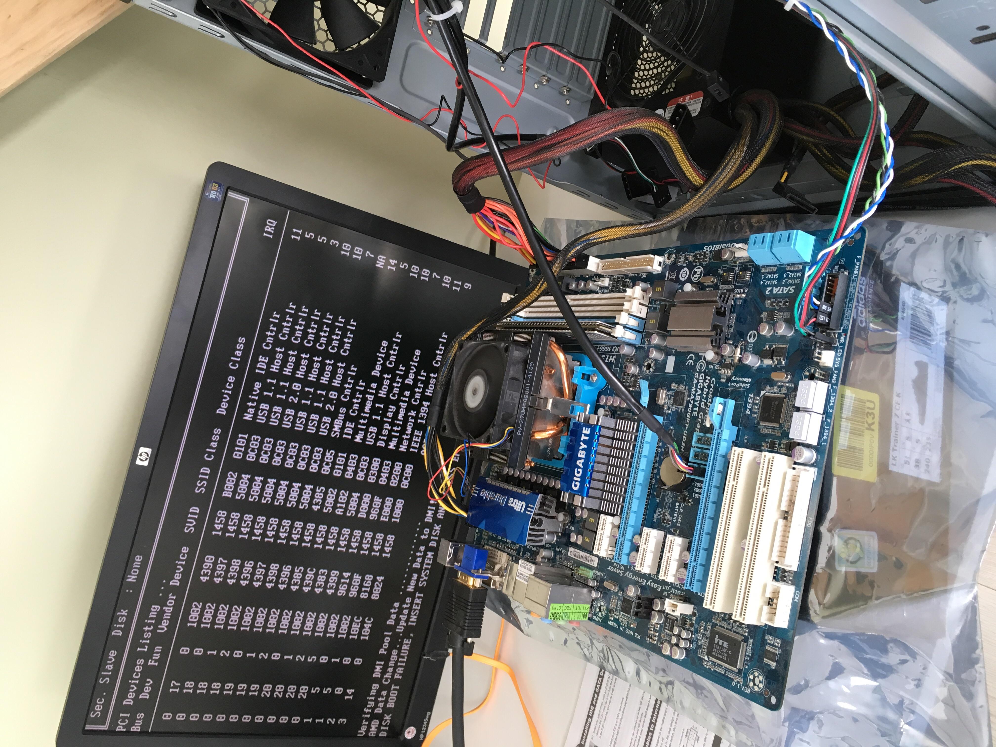

CHR1000 Skrevet 27. juni 2017 Skrevet 27. juni 2017 Har over tid hatt problemer med at pc'n fryser. Det kan være midt i et spill eller bare når den står for seg selv. Tidligere har jeg slått den av og på, og da fungerer den fint igjen. Nylig har den "fungert" i kortere og kortere perioder, før den fryser. Og nå er det liv i den i veldig kort tid, før jeg slår den av og skjermen forblir sort når jeg slår den på. Vifter og alt går som normalt. Siste forsøk har nå vært å demontere hele pc'en. Når jeg da booter uten harddisker eller grafikkort montert, dukker sort skjerm opp med beskjed om å koble til en bootable drive. "Flott" tenker jeg, da hovedkort, prosessor, RAM er ekskludert for feil. Jeg slår av pc'en, kobler til tastatur og en harddisk med windows installert. Og får igjen ingen reaksjon på skjermen. Når jeg så kobler alt fra igjen, er skjermen fortsatt svart. Vifter går som normalt, så det er liv.. Kan det tenkes at noe "går varmt"? Og at pc'n derfor fryser? Og hvordan finner jeg ut hvor feilen ligger? Jeg har i et siste desperat forsøk byttet ut thermo-pasten mellom cpu og vifte, som om det skulle løse noe, men ingen forskjell. Når jeg nå har skrevet dette innlegget, har pc'n vært avslått i ca 15min. Når jeg så starter den, booter den som normalt. Jeg har ikke rørt den i mellomtiden.. Tanker?

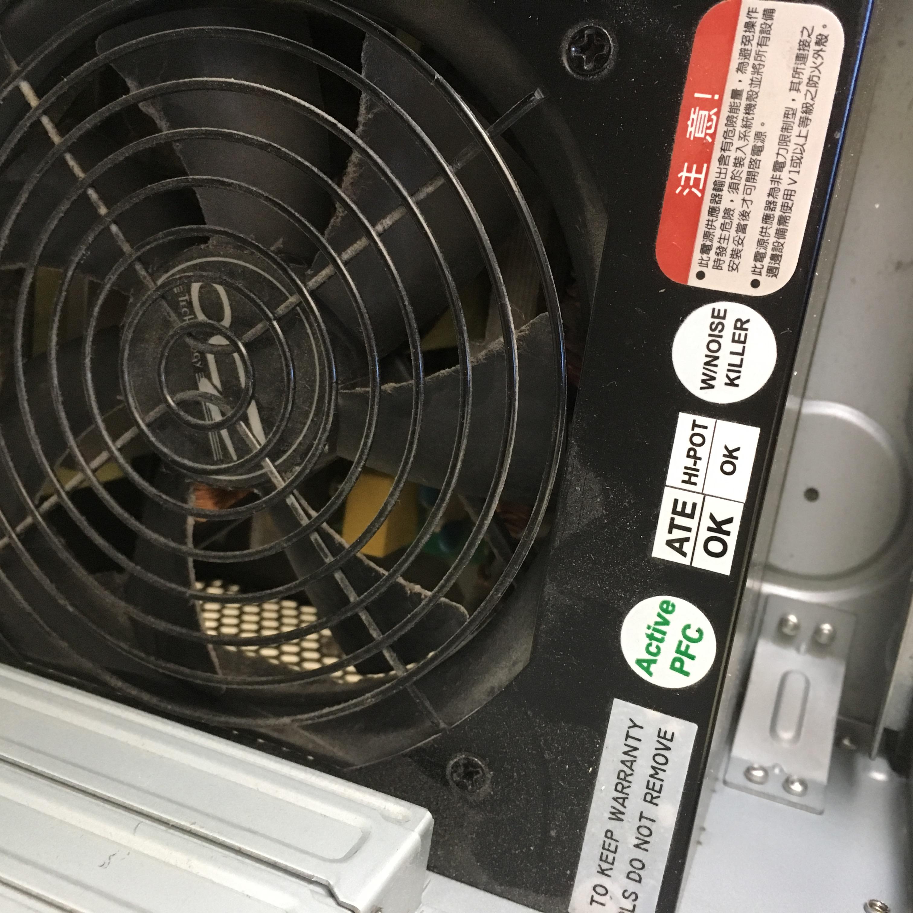

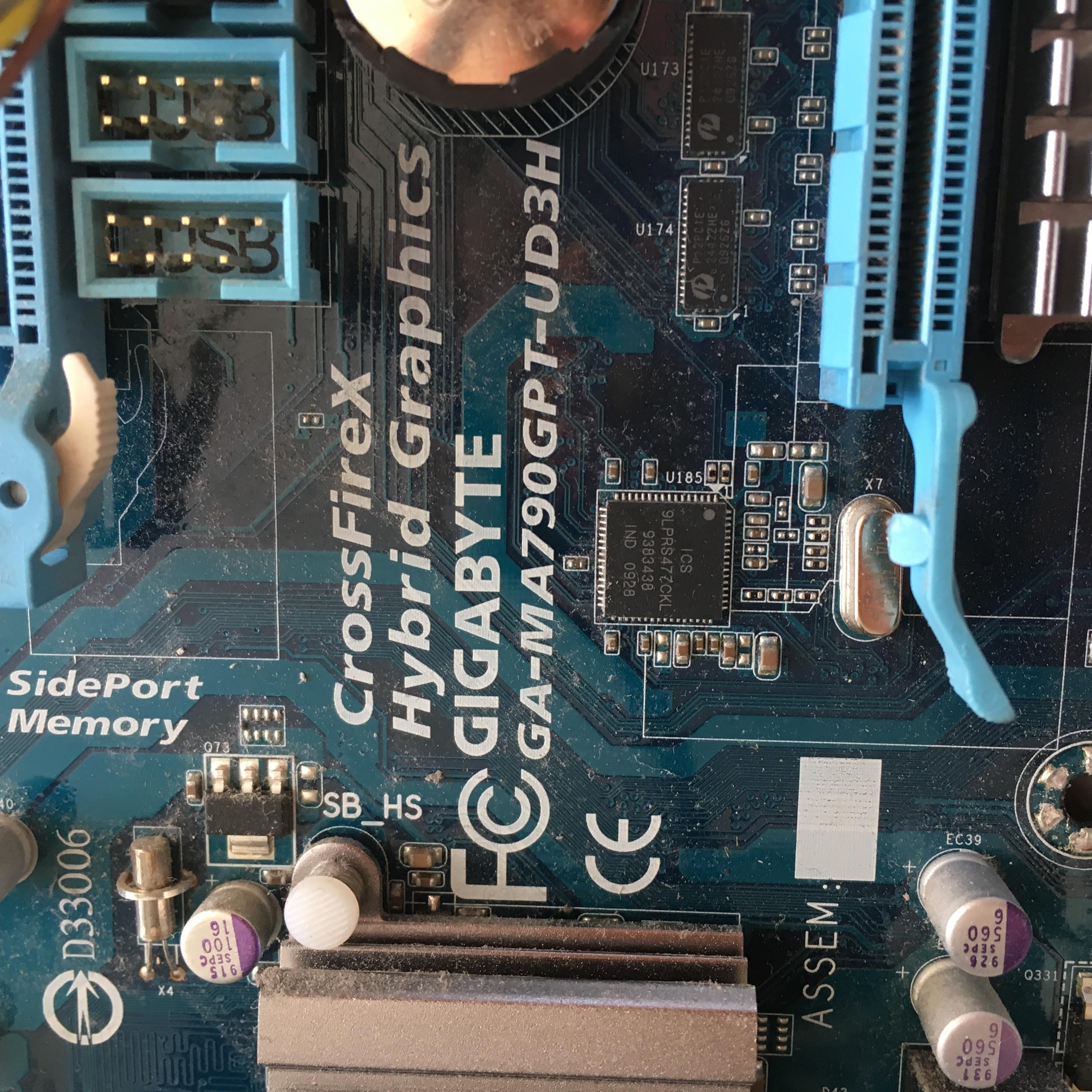

Syar-2003 Skrevet 28. juni 2017 Skrevet 28. juni 2017 (endret) GA-MA790GPT-UD3H kom i 2009 . Er dette like gammelt og vært i bruk 8 år . Hvilken type og alder er strømforsyning vi skimter i bildet med kinesiske tegn på i pc kassa. Neste er at du har hovedkortet liggende oppe på hva som ser ut som strømledende emc pose. Ta bort den og legg det på papp eller rett på bordet. Endret 28. juni 2017 av syar2003
CHR1000 Skrevet 28. juni 2017 Forfatter Skrevet 28. juni 2017 Takk for svar så langt. Ja, hovedkortet er fra den tiden og har vært brukt jevnt med unntak av de to siste årene. Strømforsyningen er fra samme periode. Plasten er fjernet..
