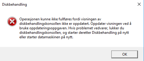

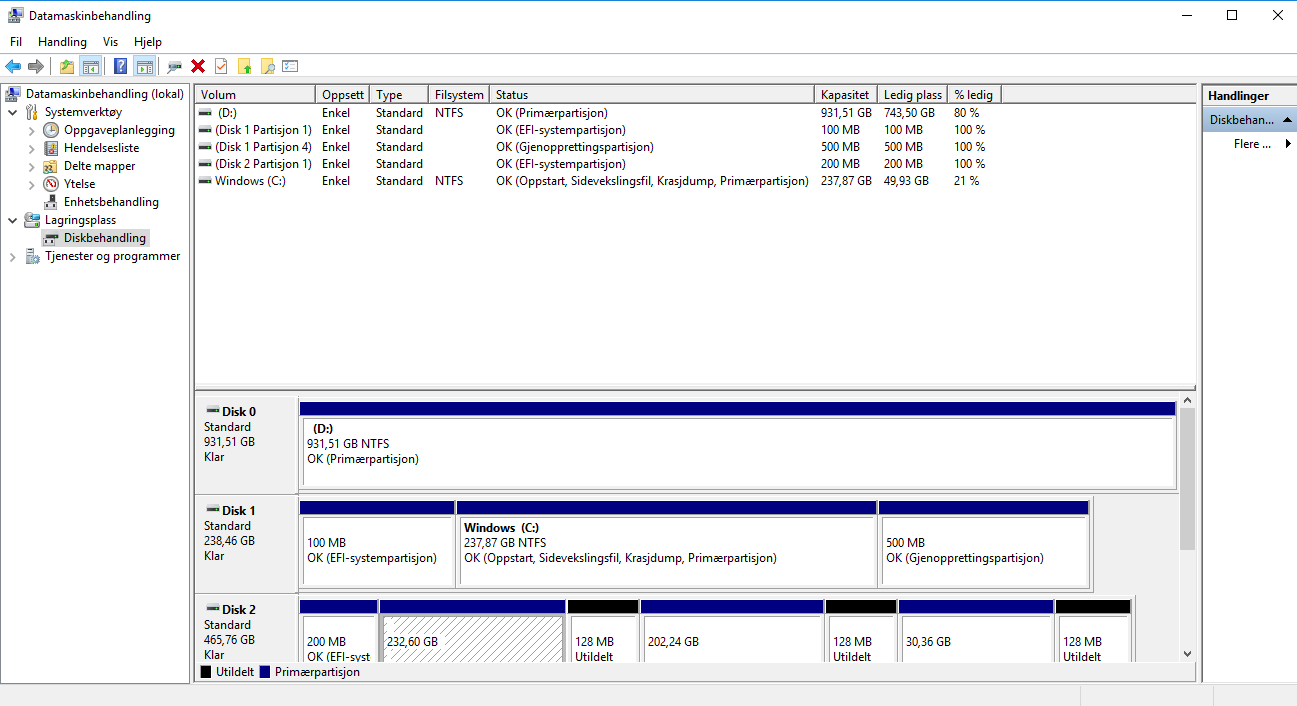

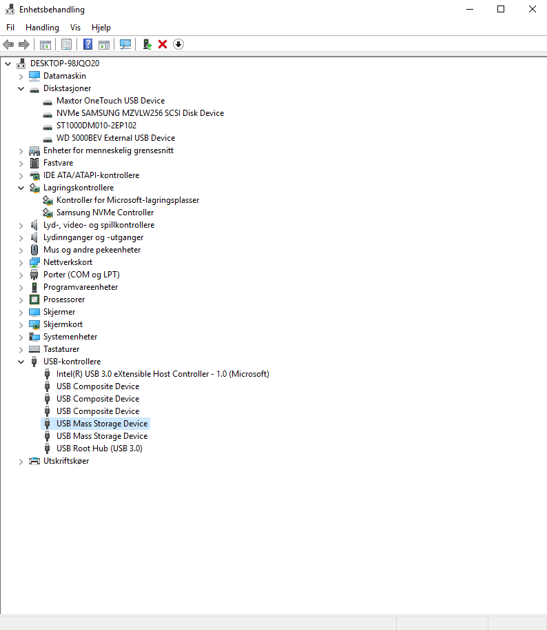

kaggen90 Skrevet 13. juni 2017 Skrevet 13. juni 2017 (endret) Hei Jeg kan ikke lengre finne mine fire eksterne harddisker i Utforsker. Programmer får heller ikke tilgang til dem. To av dem dukker dog opp i diskbehandling, og jeg har prøvd å endre stasjonsbokstaver på disse, men fikk feilmelding (se vedlegg). La også til screenshot av diskbehandling og enhetsbehandling. Er det noen som har tips til hva som kan løse problemet? Endret 13. juni 2017 av kaggen90

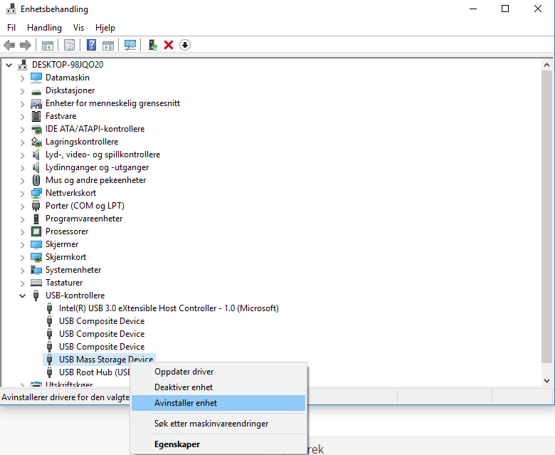

Hårek Skrevet 14. juni 2017 Skrevet 14. juni 2017 Ville prøvd å resette USB driverne, ved å slette de i Enhetsbehandling og la de reinstallere seg på neste oppstart. Det er dog litt problematisk å få til når tastatur og mus bruker USB.
kaggen90 Skrevet 14. juni 2017 Forfatter Skrevet 14. juni 2017 (endret) Okei. Ved å velge Avinstaller enhet? Mus og tastatur bruker USB.. Endret 14. juni 2017 av kaggen90
Hårek Skrevet 14. juni 2017 Skrevet 14. juni 2017 Ja, det er en vanlig metode for å resette drivere. Sjekk også power save på USB. https://www.drivereasy.com/knowledge/how-to-fix-usb-not-working-in-windows-7/
kaggen90 Skrevet 15. juni 2017 Forfatter Skrevet 15. juni 2017 Det hjalp ikke å resette driverne og heller ikke å slå av power save (var påslått på øverste og nederste kontroller). :/
Hårek Skrevet 15. juni 2017 Skrevet 15. juni 2017 Fant den engelske versjonen av feilmeldingen du viser. Norsk utgave er lite nyttig for å søke på nett. "The operation failed to complete because the Disk Management console view is not up-to-date. Refresh the view by using the refresh task. If the problem persists close the Disk Management console, then restart Disk Management or restart the computer." https://www.google.no/?gfe_rd=cr&ei=_tVCWYHZFayr8weIi6KoBw&gws_rd=ssl#q=The+operation+failed+to+complete+because+the+Disk+Management+console+view+is+not+up-to-date

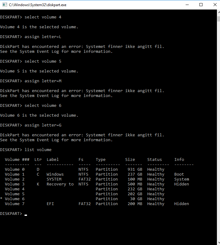

kaggen90 Skrevet 15. juni 2017 Forfatter Skrevet 15. juni 2017 Har nå prøvd å tildele bokstaver med diskpart.exe, men lyktes ikke. Er forresten ikke alle diskene som dukker opp i listen der.
