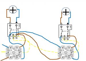

Hei jeg trenger å få kontroll på en koblingskjema Skal koble 2 lysarmatur og 2 stikk i serie, til 2 rom. Det jeg lurer på er om det er behov å bruke koblingsboks imellom, samt 3 lederkabel til bryter. Jeg har IT nett, 10A kurs, 2x1.5m2 instalasjonskabel. Legger ved tegning
Koplinga vil fungere, men du har bytta om på blå og brun på L og N i stikkontaktane. Nederst på stikkontakten skal du ha brun og øverst skal du ha blå. Det går ikkje på diagonalen sånn som du har brukt fargekodane.
Du har jo berre to ledningar pluss jord som skal gå til brytarane. Det er ikkje behov for 3-leder då. Dette er forresten parallellkopla, ikkje seriekopla. Det er ikkje behov for koplingsboks.
Endret av Zeph
Det der er ikke seriekobling, men en parallellkobling.
Kontakt 1 og 2 har alltid strøm, mens bryter 1 slår av lampe 1 og bryter 2 slår av lampe 2.
Det er ikke behov for noen 3leder med mindre du skal ha kronevender i hver ende som slår av begge "steder", eller hvis kontakt nr 2 skal ha strøm hele tiden.
Koblingsboks trenger du bare dersom du skal skjøte ledningen.
Endret av kjetilkl
Det der er ikke seriekobling, men en kombinasjon av parallellkobling og seriekobling.
Kontakt 1 har alltid strøm, mens bryter 1 slår av kontakt 2 og bryter/lampe 2.
Brytar 1 styrer kun lampe 1. Stikk 2 og brytar 2 er parallellkopla inn på brytaren. Det går ingenting ut av brytaren og vidare til stikk.
Selvsagt, blingset på hvor det var koblet inn, rettet det :p

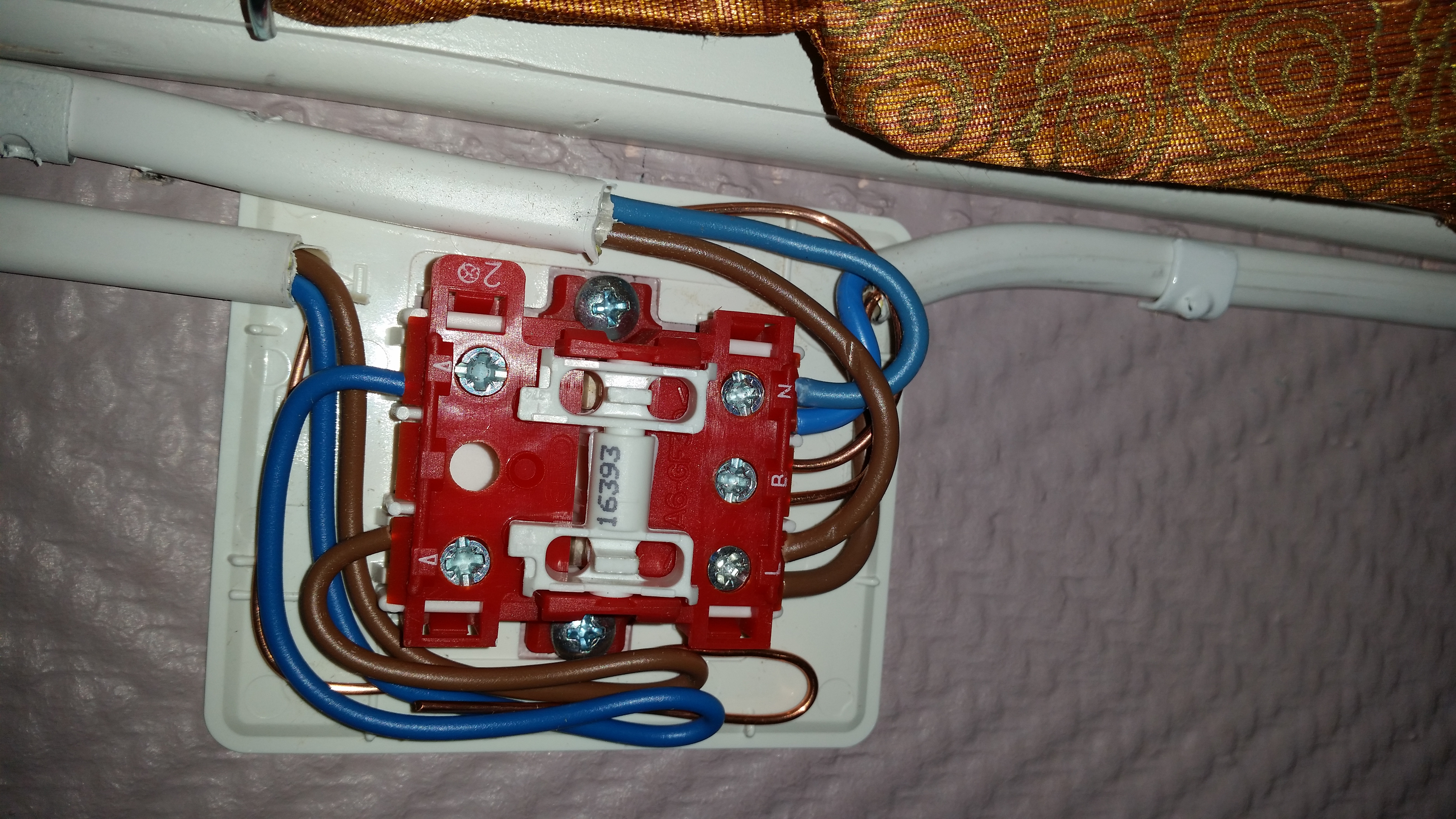

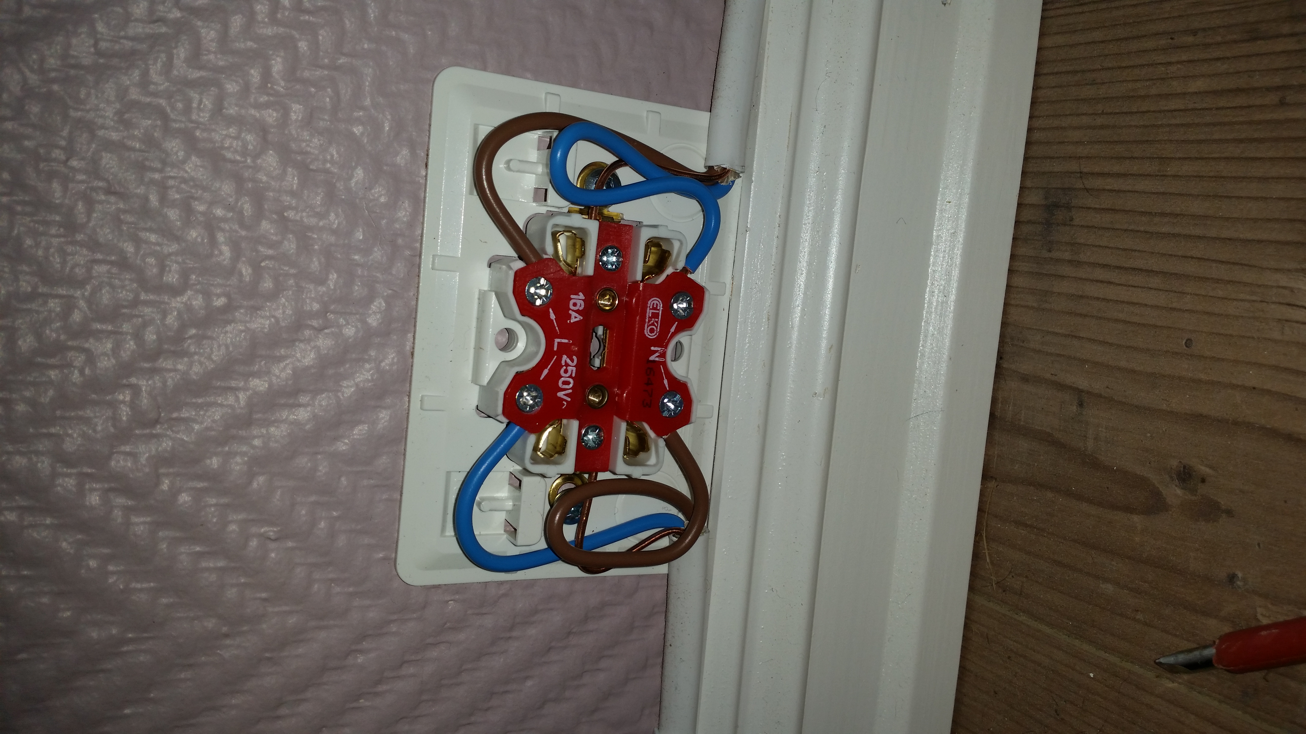

vel det er noe som jeg har tenkt å kopiere fra koblinga som han elektrikeren gjorde for ikke lenge siden.'Vil det si at han har koblet feil?
sender bilder av hans jobb
Han har ikke gjort noe feil annet enn å ikke fulgt fargekodene. På IT nett er det ikke så nøye, men dog. Jeg foreslår at du ringer elektrikeren igjen i stedet for at du skal kopiere slurvete jobb i et fag du tydelig ikke har kontroll på.
