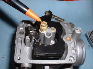

Fikk tak i en 21 mm dyse til forgasseren.
Men kan noen der ute vær så snill å fortelle meg hvor den skal plasseres ??
Takker mye for alle svar som måtte komme inn.
Tviler på du har fått en 21mm dyse. Men den sitter i flottørkammeret.
Bildet er kun illustrasjon, men er veldig likt på de aller fleste forgassere.
Går ut i fra du har fått korrekt verdi på dysa. Skal stå et tall stempla på den.
