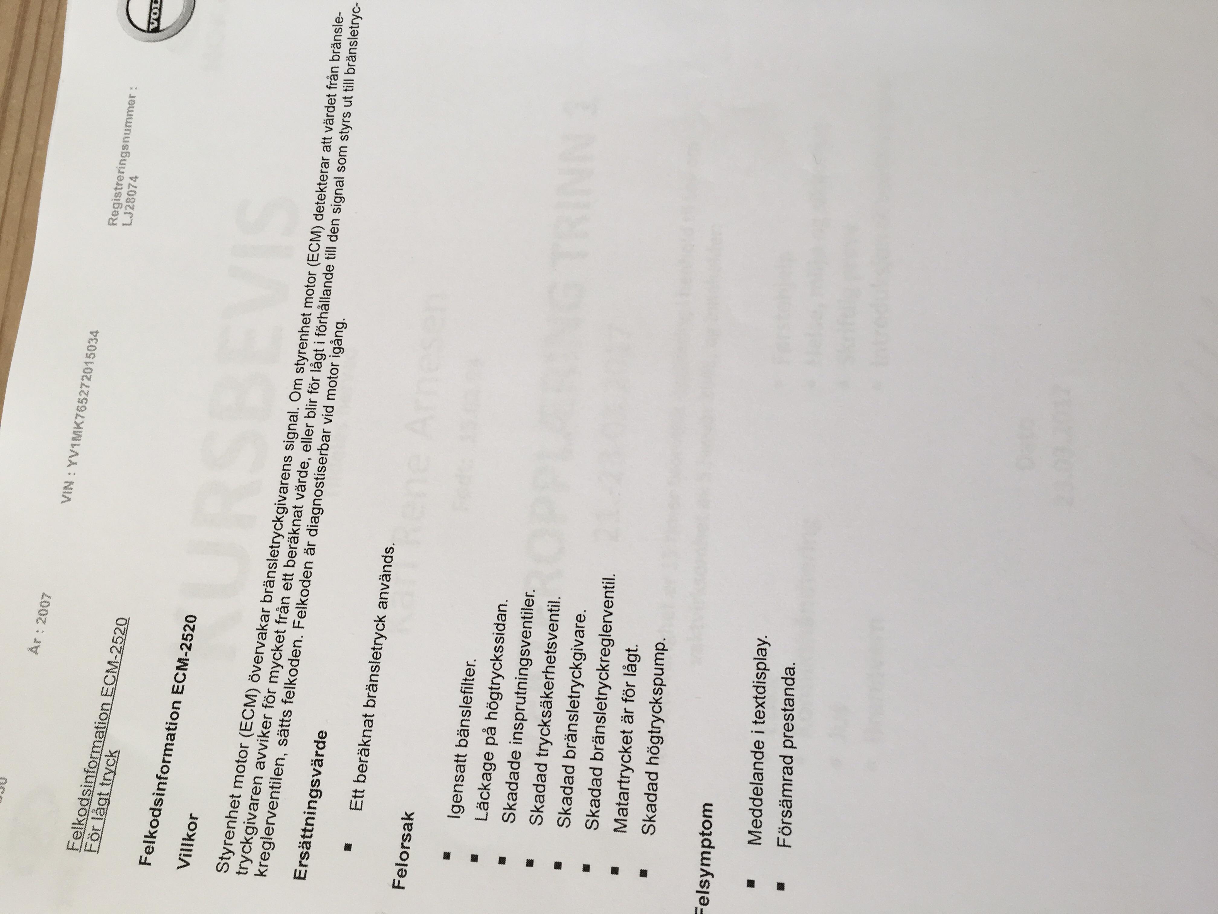

Fuel pressure, pressure to low

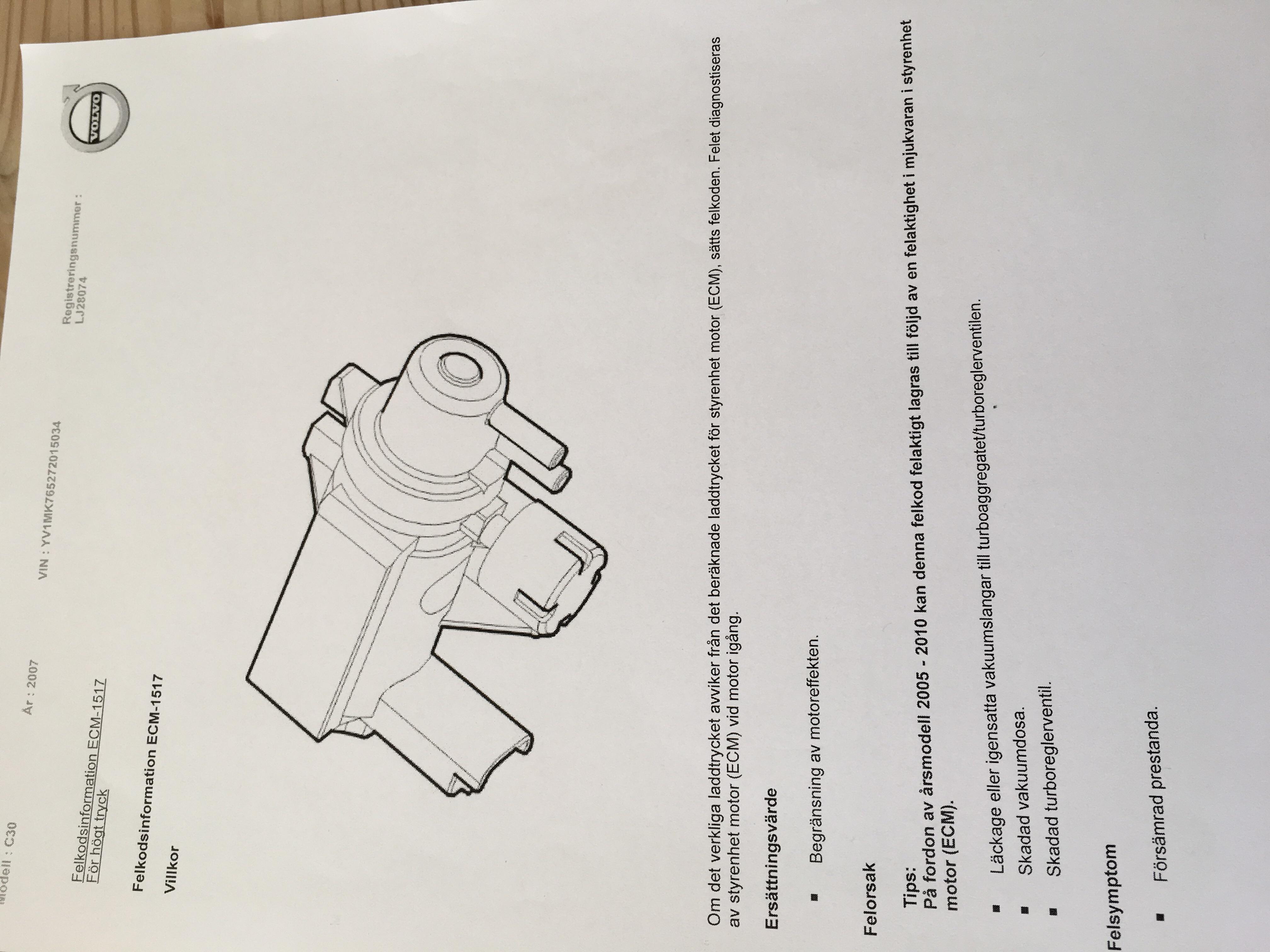

Turbo control pressure to high

Turbo control pressure too high høres ut som en typisk feil man får på vvt turboer hvor den ikke greier å regulere, grunnet sot. Ender som regel i å bytte turbo. Men klart der er flere komponenter som spiller inn her. trolig en vakuum aktuator samt vakuumslanger som må kontrolleres.

Ser du har inne en feilkode på for lavt drivstofftrykk. Det er så klart mulig at de andre feilene har blitt lagret på grunn av denne feilen. Lenge siden du har skiftet dieselfilter?
