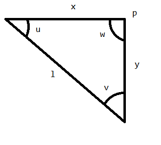

cuadro Skrevet 6. mai 2017 Skrevet 6. mai 2017 sinnaelgen: Finn et objekt i andre enden av rommet ditt. Sett så et kryss på gulvet der du står nå. Ta så to steg til siden, spiller ingen rolle hvilken side. Sett så et kryss der du står nå. Du har nå tre punkter i et plan: Objektet du fant, og dine to kryss. Mål vinkelen mellom disse objektene, og avstanden mellom dine to kryss. Ved hjelp av denne informasjonen, og bare denne, så kan du finne avstanden til dette objektet ved hjelp av litt enkel geometri. Slik finnes avstanden til "nærme" stjerner. Når man vet denne avstanden, så kan man finne størrelsen på stjernen. Når man vet størrelsen på stjernen, så kan man finne størrelsen på en forbipasserende planet.

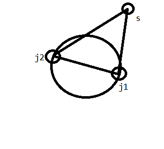

cuadro Skrevet 6. mai 2017 Skrevet 6. mai 2017 (endret) Nei, nå tar du feil. Denne metoden virker om du har tre punkter, en avstand og to vinkler. Dette har vi ved det oppsettet jeg gav deg. Dette har vi når vi regner "nærme" stjernes avstand. Vi trenger ikke lys. Ingen sted i oppsettet du siterte meg på nevner jeg lys. Ikke en eneste gang. Edit: Jeg tok meg tid til å tegne litt for deg. u, v og w er vinkler. Tenkt deg at objektet du ønsker å finne avstanden til er i punktet p. I utgangspunktet står du i kanten ved vinkel u. Du tegner et kryss der, og du går noen skritt til siden slik at du havner i kanten ved vinkel v. Du måler vinklene u og v, så disse vinklene vet du. Du måler også hvor langt du går fra kanten ved vinkel u til kanten ved vinkel v. Denne avstanden er l. Du regner at vinkel w = 180 - u - v. Nå, om du kan sinus-formelen, så kan du regne ut avstandene x og y.Vi trengte aldri å vite noe annet enn følgende:1. Avstanden mellom to punkter relativt til objektet du ønsker å måle avstand til.2. Vinkelene mellom disse to punktene og objektet du ønsker å måle avstanden til. Ikke lys, eller noe annet. Dette translerer direkte til måling av "nærme" stjerners avstand:s er stjernen vi ønsker å finne avstanden til. j1 er jordens posisjon ved et tidspunkt, og j2 er jordens posisjon ved et annet tidspunkt. Sirkelen som j1 og j2 er på representerer jordens bane rundt vår sol. Denne banen er kjent, dermed vet vi vinklene mellom j1, j2 og s. Vi vet også avstanden mellom j1 og j2. Da vet vi alt vi trenger å vite for å finne avstanden(e) til s. Endret 6. mai 2017 av cuadro
