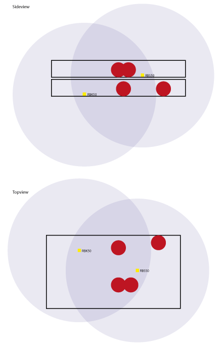

Her er en kjapp tegning av huset mitt og hvor jeg har plassert de to Orbiene.
Ifølge Netgear skal de ha en rekkevidde på 70x70 feet eller ca 5000 square feet. Det blir ca 20 meter og huset mitt er nøyaktig 18,7 meter på det lengste. Så med to sånne Orbier burde det være mer enn nok.
De røde flekkene er de områdene jeg opplever (f.eks. med Spotify) eller måler (med WIFI Sweetspots) veldig dårlig dekning.
De blå ringene er dekningsområde med 20 meter i diameter (det burde kanskje vært radiusen eller?)
Ser ikke ut som det er mulig med antenner på disse boksene. Prøvd å justere dem til lavere spec og bruke det eksklusivt, samt å endre posisjon på dem ? Nå kjenner jeg ikke detaljene på disse, men problemet kan være interferens. Du kan slå av satellitten og sjekke de dårlige spotene på nytt for å teste for det.
Sjekk også at kanaler er bra justert. Auto pleier å gjøre bra valg, men ikke alltid.
Sammenlign gjerne timecapsule sine innstillinger for å prøve å gjøre det mer likt.
Noen ganger er bare trådløst utstyr inkompatibelt, og sånn sett kan du vel prøve å mikse inn timecapsule best mulig i oppsettet. Evt ikke bruke satellitten er en mulighet er å forsøke å bridge orbi og timecapsule
Endret av vidor
