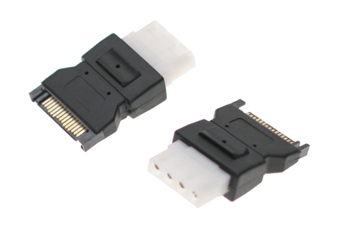

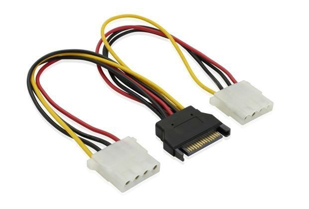

sedsberg Skrevet 23. april 2017 Skrevet 23. april 2017 Sata til molex-overganger er ikke å anbefale å koble flere enheter på da de ikke er i stand til å lede så veldig mye strøm. Dvs. overganger av denne typen:
eldor Skrevet 23. april 2017 Forfatter Skrevet 23. april 2017 Det blir bare koblet en viftekontroller med 3 vifter på den sata til molex overgangen, resten blir via normal 15pin sata strøm som kommer ifra PSU, som skissert over her. Ingen ssd eller dvdrom blir koblet til via molex eller noen som helst overgang, molex burde bare vært fjerna for mange år siden.
sedsberg Skrevet 23. april 2017 Skrevet 23. april 2017 (endret) Molex tåler mer strøm enn SATA-strømkontakten. ca. 11A pér ledning mot ca. 4,5A for SATA-strømkontaktene. Endret 23. april 2017 av sedsberg
