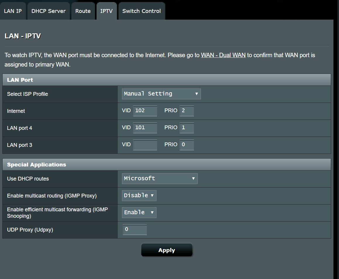

Jaggu, da funket det igjen. Koblet bort hjemmesentralen i fart uten å røre strømmen på dekoder, og etter ett minutt fikk jeg bilde igjen. Nå tør jeg ikke røre dekoderen :p

Til folk som eventuelt sliter med dette i fremtiden, her er innstillingene mine som pr. nå funker, og dekoderen er igjen synlig i TV overalt.
Gjest Sletttet+98134
Kjetil Lura: Om du kopierer innstillingene mine over, legger til VID: 100 og din prioritet på ip-telefoni i felt "LAN Port 3" så skal det funke med telefoni også mener jeg.
Du kobler da telefon i port 3 på routeren din, dekoder i port 4, samt kablen fra mediaconverten i WAN-porten.

Tlf vil ikke fungere, da Asus ikke har innebygd voice codec. Den har kun Passthrough.
Aha, takk for oppklaring.
