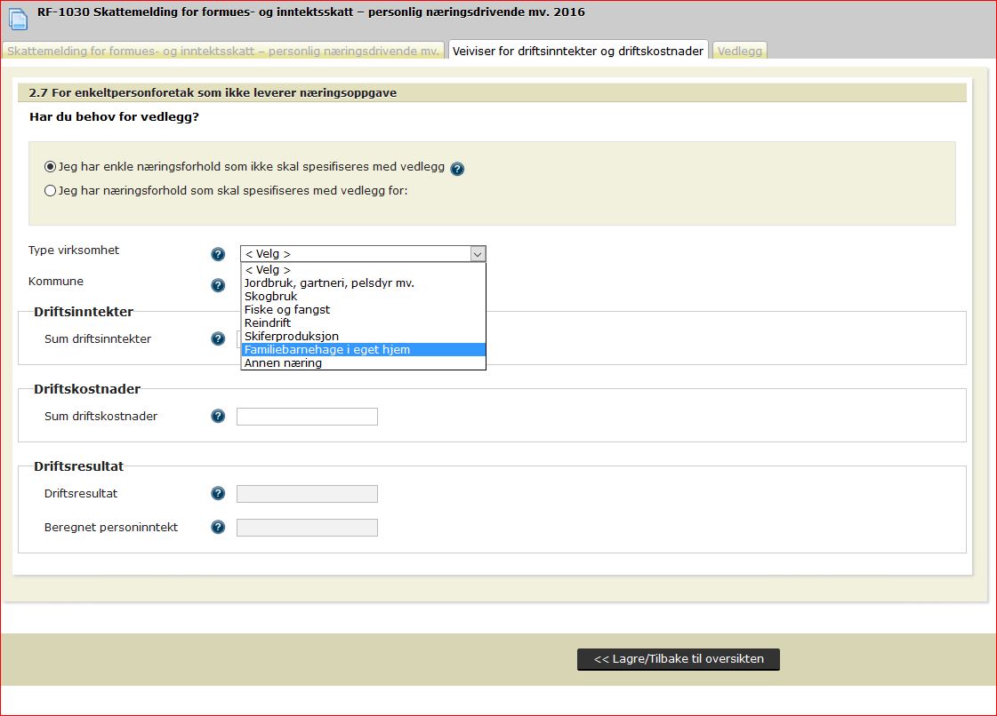

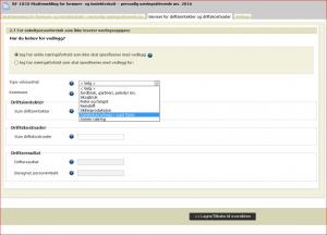

Inge Rognmo Skrevet 5. april 2017 Skrevet 5. april 2017 (endret) Jeg var inne hos Altinn og studerte oppsettet (og hjelpeteksten...) nå, og hvis du skal påberope deg "unntaksregelen" for under 50.000 og forenklet innlevering, så velger du "Veiviser for driftsinntekter og driftskostnader" på skillearket øverst, og deretter riktig type næring i dropdown-menyen. Her skal det også fylles ut både inntekter (brutto) og utgifter. Denne veiviseren overfører forhåpentligvis deretter tallene til de riktige postene automatisk... http://www.skatteetaten.no/no/Person/Selvangivelse/Finn-post/1/6/2/ Endret 5. april 2017 av Inge Rognmo 1

mobile999 Skrevet 15. mai 2017 Skrevet 15. mai 2017 Du skal taste inn 8000 og 1000 i veiviseren som vist i innlegg #6. Du ender da opp med 7000 i begge postene (automatisk?). Du får vel ikke godkjent næringsvirksomhet av skatteetaten med bare et oppdrag? 2

mobile999 Skrevet 16. mai 2017 Skrevet 16. mai 2017 Nei. Du skal ha 7000 i 1.6.2 og 2.7.6, forutsatt at du kan dokumentere utgiftene. 2
