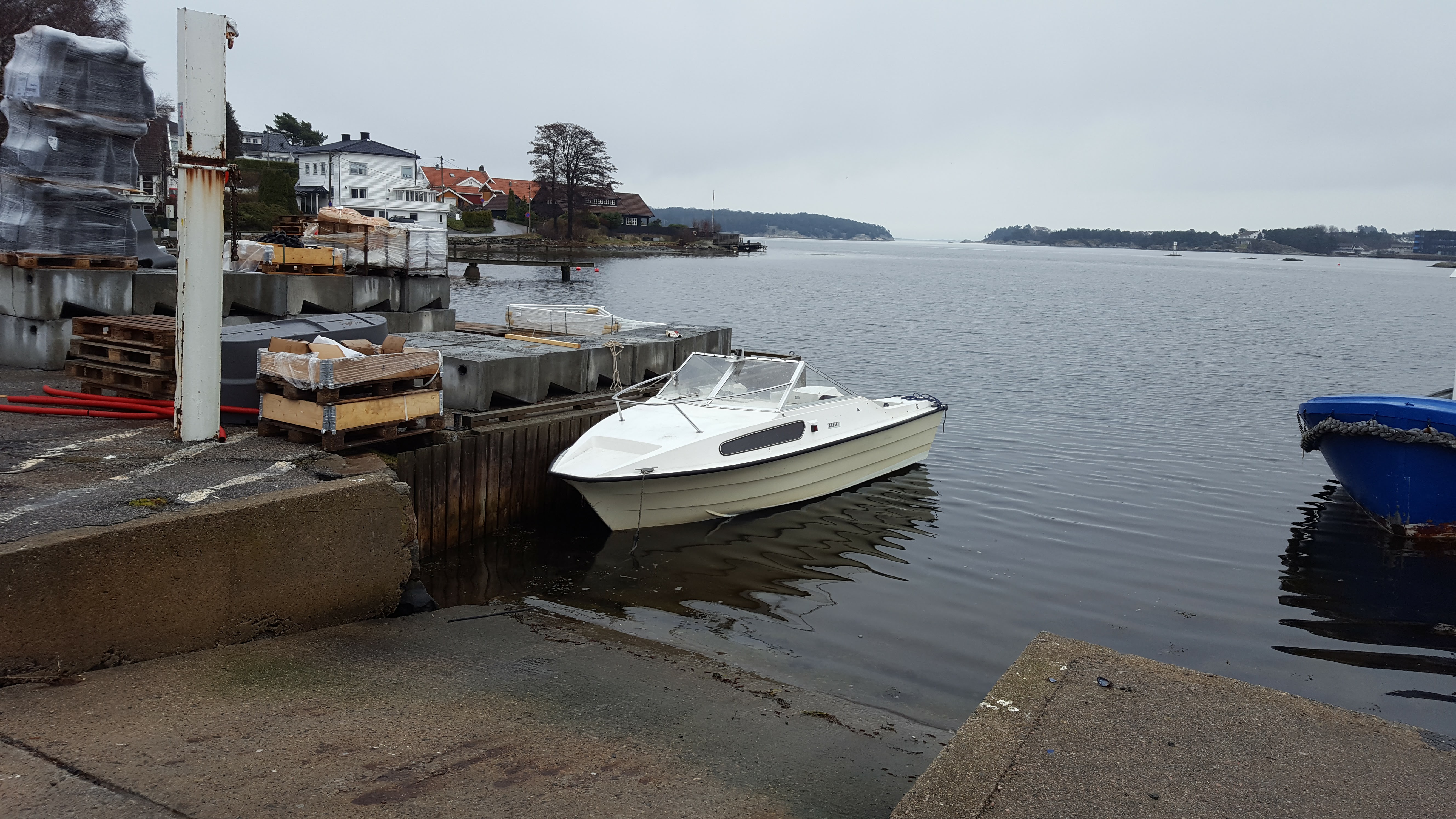

Følger denne. Har nylig anskaffet meg en gammel dame (Alicraft 18 Norwind) som jeg er meget fornøyd med, men må få testet den i vannet.
2.30 bred og 5.65 lang, så er en OK størrelse. Men den syns av å være GODT brukt. Krakeleringer i store deler av båten dessverre. :/ Så jeg først nå selger leverte båten, noen uker etter jeg kjøpte den, pyttpytt.
På henger i gårdplassen: post-319721-0-47176400-1491157620_thumb.jpg
Nede med Auglandsbukta i Kristiansand: post-319721-0-64708400-1491157626_thumb.jpg
Uten motor vel å merke. Derfor båten flyter endel høyere opp bak, enn foran. Er jo gode 200 KG som skal monteres akter ila uka. (90HK 2T Mercury 137KG + 50L (ca 40GK) + Batterier.)
