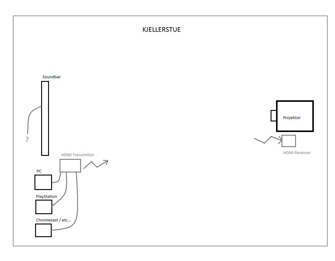

Og så til hovedspørsmålet: Jeg er utkiker på hvordan lyd-systemet skal kobles inn i dette. De fleste trådløse HDMI transmitterne kommer med flere HDMI innganger for å koble inn alle HDMI kildene. Hvirdan skal lyden fra alle disse kildene bli rutet. Ettersom det er dradløs HDMI så kan man jo ikke akkurat koble inn lyden mellom transmitter og mottaker. Innspill?

Jeg har laget en "flott" sketsj for å illustrere situasjonen.
Det mest fornuftige er å bruke surround processor/receiver som kilde; så kjøre alt fra den til trådløs HDMI-sender; og/eller TV. Det er eneste fornuftige måten å få lyd på om du ønsker støtte for hva jeg ser som obligatorisk; DTS-HD.MA, DTS:X, TrueHD og Atmos.

Samt at de fleste surround receivere kan forsinke lyden, noe som mest sannsynlig vil komme godt med da den trådløse overføringen gir noen ekstra millisekunder fra bildet blir sendt fra kilde, til det vises på lerretet.
