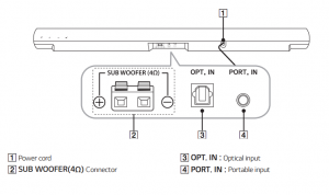

TGB Skrevet 18. februar 2017 Skrevet 18. februar 2017 (endret) TV har Headphone out / Line out lydplanke har Portable In (3.5mm)Ser ut som eneste mulighet for disse enhetene. Tolker dette som man trenger en 3.5mm mini jack til 3.5mm mini jack (type stereo). Finnes på alle elkjøp og tilsvarende. Endret 18. februar 2017 av TGB
Läkerol Skrevet 21. februar 2017 Forfatter Skrevet 21. februar 2017 TV har Headphone out / Line out lydplanke har Portable In (3.5mm) Ser ut som eneste mulighet for disse enhetene. Tolker dette som man trenger en 3.5mm mini jack til 3.5mm mini jack (type stereo). Finnes på alle elkjøp og tilsvarende. Dette stemmer dessverre ikke.. Har bladd i manual jeg har funnet på nettet på LG SH2, altså planken, men selv om det står der at den har 3,5 mm input har ikke planken dette. TVen kan ha slik utgang, men kan ikke skjønne hvor utgangen er i såfall.. Har lett og lett bak der, så må være en merkelig plassering. Men så lenge planken ikke har input hjelper det ikke.
TGB Skrevet 21. februar 2017 Skrevet 21. februar 2017 (endret) Port 4 f.eks? Det er naturligvis stereo minijack (3.5mm). Om ditt eksemplar ikke har denne så finnes den i flere utgaver; som er litt merkelig siden det er samme modellnummer. Endret 21. februar 2017 av TGB
Läkerol Skrevet 25. februar 2017 Forfatter Skrevet 25. februar 2017 Skjermbilde 2017-02-21 kl. 19.11.05.png Port 4 f.eks? Det er naturligvis stereo minijack (3.5mm). Om ditt eksemplar ikke har denne så finnes den i flere utgaver; som er litt merkelig siden det er samme modellnummer. Denne porten er ikke der på lydplanken.. Merkelig som du sier, men slik er det bare. Nå klarer jeg heller ikke å finne en 3.5mm utgang på tven heller, så hadde hjulpet dårlig!
