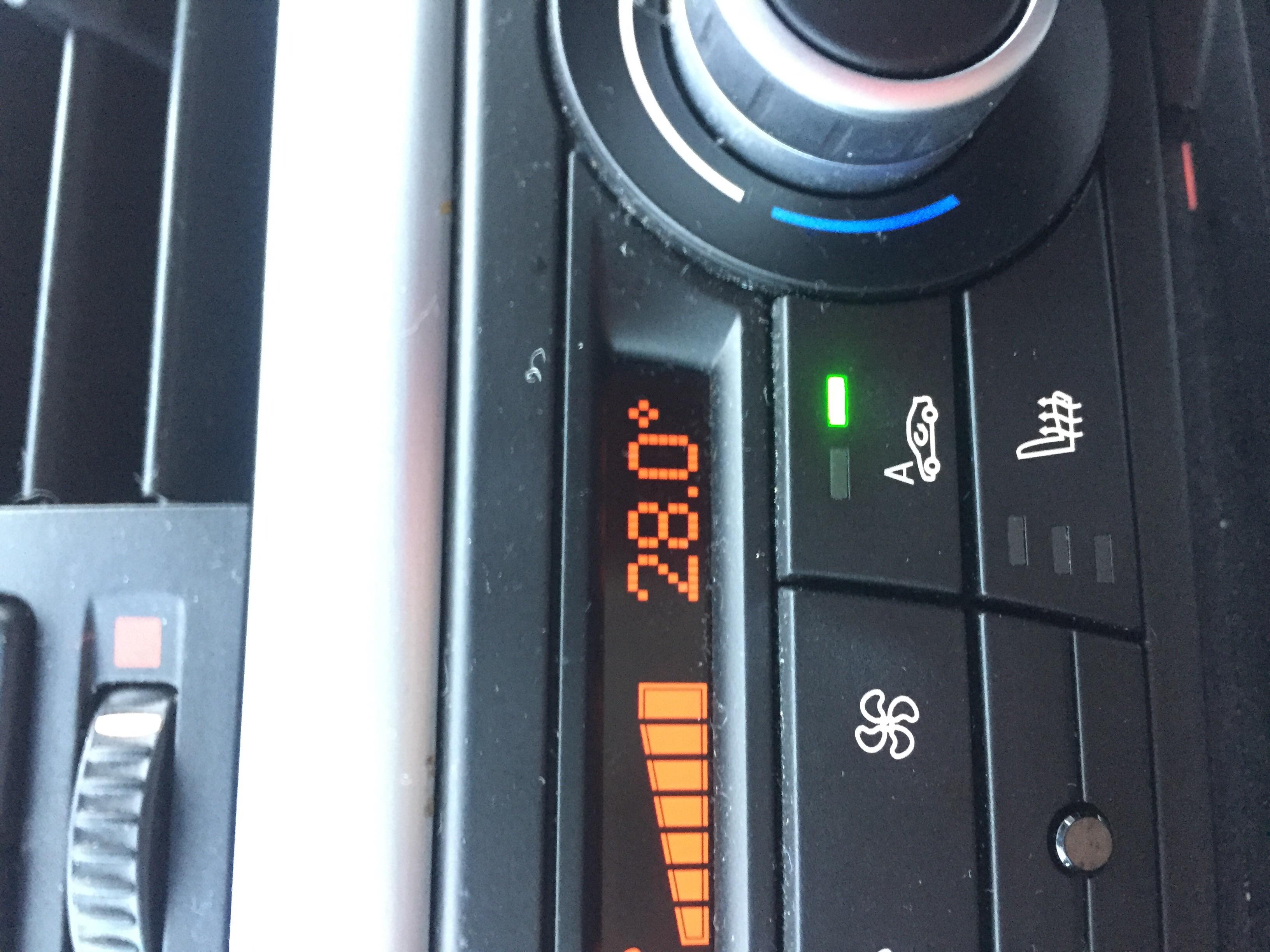

Bmw 3-serie Skrevet 8. februar 2017 Skrevet 8. februar 2017 Har en bmw 3-serie E91 2010 mod. Jeg får ikke kupe viften på max, når jeg setter den på max er det såvidt det kommer en lett bris ut. Men viften som er mot frontruten kan gå på max. Noen som vet hva som kan være galt?
mobile999 Skrevet 8. februar 2017 Skrevet 8. februar 2017 Det høres ut som at resistoren til viftemotoren er defekt. Dette er visst en vanlig feil på den bilmodellen.
sedsberg Skrevet 8. februar 2017 Skrevet 8. februar 2017 Hvis den går på max mot frontruta, og du kan justere den så er det ikke resistorene. Går vifta ned i hastighet eller bare blåser det mindre? 1
Bmw 3-serie Skrevet 9. februar 2017 Forfatter Skrevet 9. februar 2017 (endret) Kan justere kupe vifta ned men på max er det lite luft som kommer ut. Vifta mot ruta har jo bare en styrke så den er jo grei da. Og det som er merkelig er at plutselig kan den funke igjen. Endret 9. februar 2017 av Bmw 3-serie
Skavold Skrevet 9. februar 2017 Skrevet 9. februar 2017 På BMW-er er det slik at man kan justere styrken til Auto-funksjonen, ved å bruke vifteknappene. Dersom du trykker på frontruteknappen, vil den blåse maks. Trykker du en gang til, vil den gå tilbake til Auto. Selv om viftestyrken ser ut til å stå på maks, vil den i Auto ikke nødvendigvis blåse full styrke. Står klimaanlegget i Auto når du justerer viftestyrken?
Bmw 3-serie Skrevet 9. februar 2017 Forfatter Skrevet 9. februar 2017 Står ikke på auto. Den funket idag igjen, så den lever sitt eget liv.
Bmw 3-serie Skrevet 10. februar 2017 Forfatter Skrevet 10. februar 2017 Det er kun når den stå på at vifta blåser max luft.
Dr.Johnsen Skrevet 10. februar 2017 Skrevet 10. februar 2017 Symptomer på at final stage unit er på vei til og dø. Grunnen til at den virker på max er fordi cupevifta har bare en fart og det er max fart derfor er det montert en motstander på denne Har bytta mange på E46 Og det kan enkelt se med diagnostikk apparater Så mitt råd er ta en diagnostikk vis du ikke har dette kan du høre på bilforumet.no eller dra innom et verksted som har dette
Bmw 3-serie Skrevet 22. februar 2017 Forfatter Skrevet 22. februar 2017 Har tatt diagnostik, ingenting som kom fram
sedsberg Skrevet 22. februar 2017 Skrevet 22. februar 2017 Hva slags utstyr brukte du? Du må ha noe spesifikt for BMW. Universale OBD2-scannere tar kun de mest grunnleggende motorkodene.
Bmw 3-serie Skrevet 24. februar 2017 Forfatter Skrevet 24. februar 2017 Vet ikke hva slags type den var ?
sedsberg Skrevet 24. februar 2017 Skrevet 24. februar 2017 Tipper det var en universal. Få lest av koder med en som kan lese BMW/CanBus-koder.
