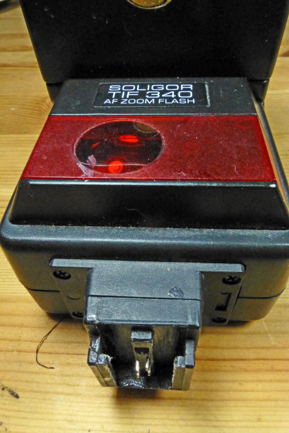

Hvilket kamera passer denne blitsen til?
Selv om du finner adapter bør du være litt forsiktig med veldig gamle blitser på nye kameraer da enkelte har så høy spenning i blitsskokontaktene at elektronikk i nye kameraer kan bli ødelagt.
Jeg er klar over det, men denne blitsen har en triggerspenning på 5-6 volt og det tåler vel de fleste digitale kameraene..
5-6 volt går sikkert fint.
