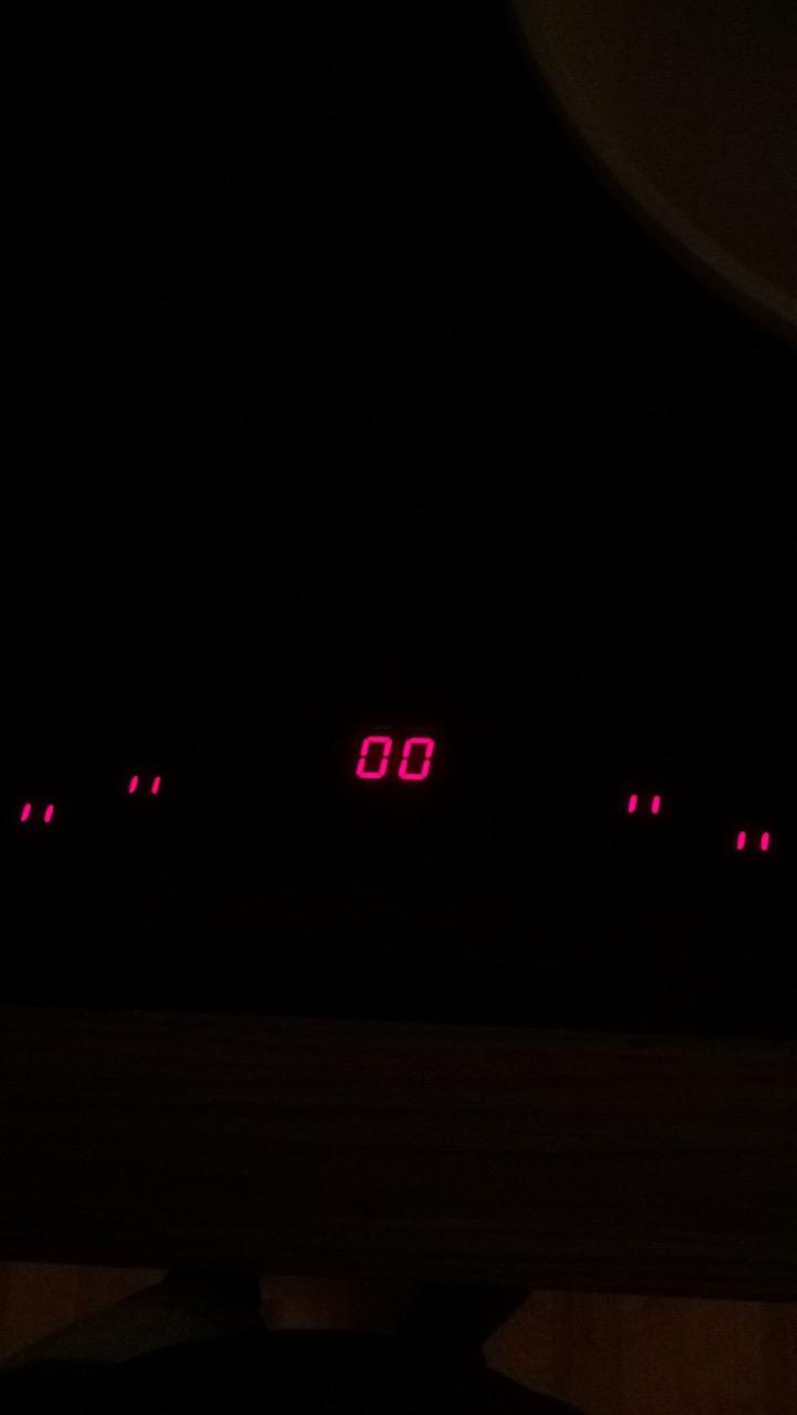

Hei! Står og lager mat nå, og plutselig virker ikke platetoppen! Legger ved et bilde av hva som skjer når jeg skrur den på.

 Det kommer to streker på platetoppen på hver av platene som ser slik ut ! ! bare utenom prikken på utropstegnet  :p Deretter slår den seg av etter et par sekunder. Er helt ny platetopp fra august, aldri hatt problemer med den før. Alle sikringene er ok.
Slike streker; | | :)
Merke og modell på toppen kan hjelpe folk å hjelpe, de strekene er nok en feilmelding. Har du sett i instruksjonsboka?

Slik. Edit: Nei, får ikke til å legge ut bilde. Men er ihvertfall to korte streker på hver plate når den skrues på.
Endret av Vitis
Der :D
"Stop&Go Function "II"
Stop&Go Function fungerer som en pauseknapp. Stop&Go Function deaktiverer alle kokesonene samtidig, og gjenopptar deretter varmeinnstillingene som ble stilt inn tidligere. For å aktivere Stop&Go Function må minst én kokesone være i bruk. Trykk deretter sensorfelt (7) for Stop&Go Function. "II" vil vises på displayene (3) for alle kokesonene. Så lenge en kokesone fortsatt er varm, vil "II" symbolet veksle mellom "H" og "h" for å vise at det er restvarme igjen i kokesonen. For å deaktivere Stop&Go Function, berører du (7) sensorfeltet på nytt. Kokesonedisplayene (3) viser varmeinnstillingen som ble konfigurert før aktiveringen av Stop&Go Function."
http://www.gram.no/productgroups/koketopp/in_6084_tf.aspx
Tusen takk, du reddet middagen i går :D
