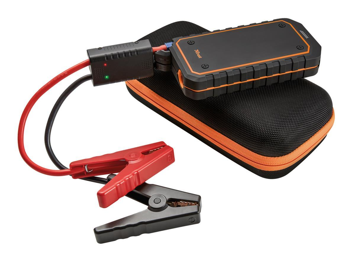

Trust Car Jump Starter PowerBank
Selges av Komplett:
Har enda ikke prøvd å starte en bil med produktet, men det virker ok ellers.
Vanskelig å velge slike produkter da det er utrolig mange å velge blant, og det er store forskjeller på hva de yter, på kvalitet og ekstrautstyr.

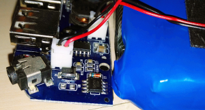

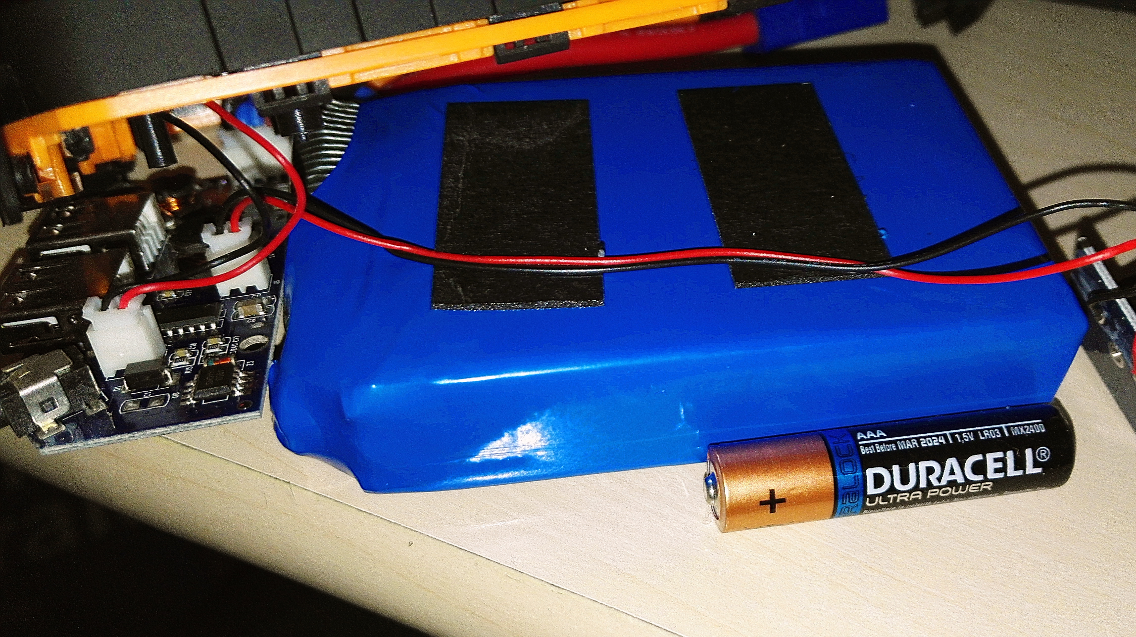

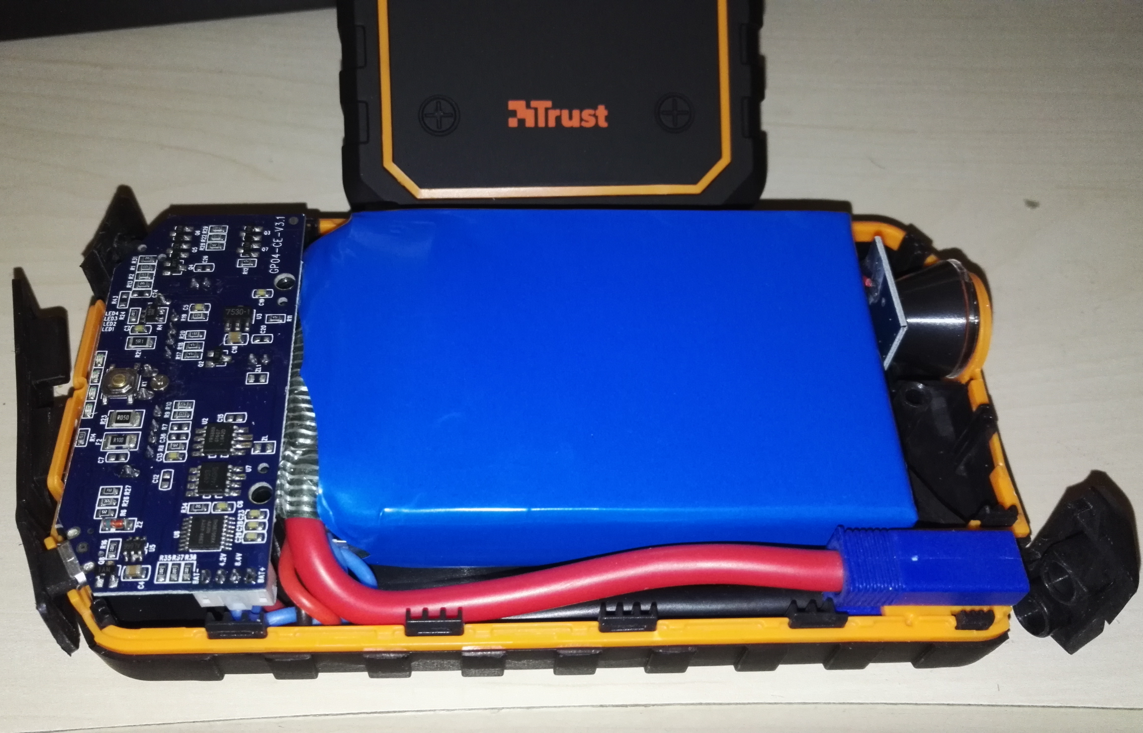

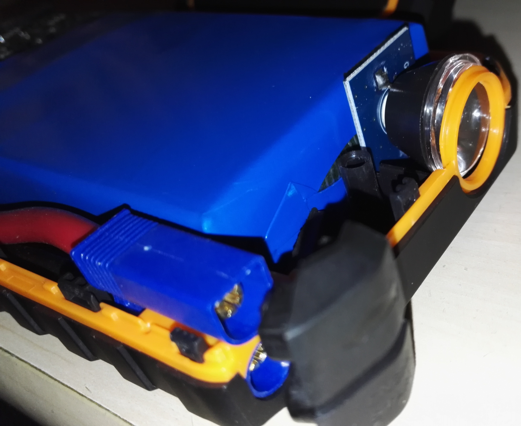

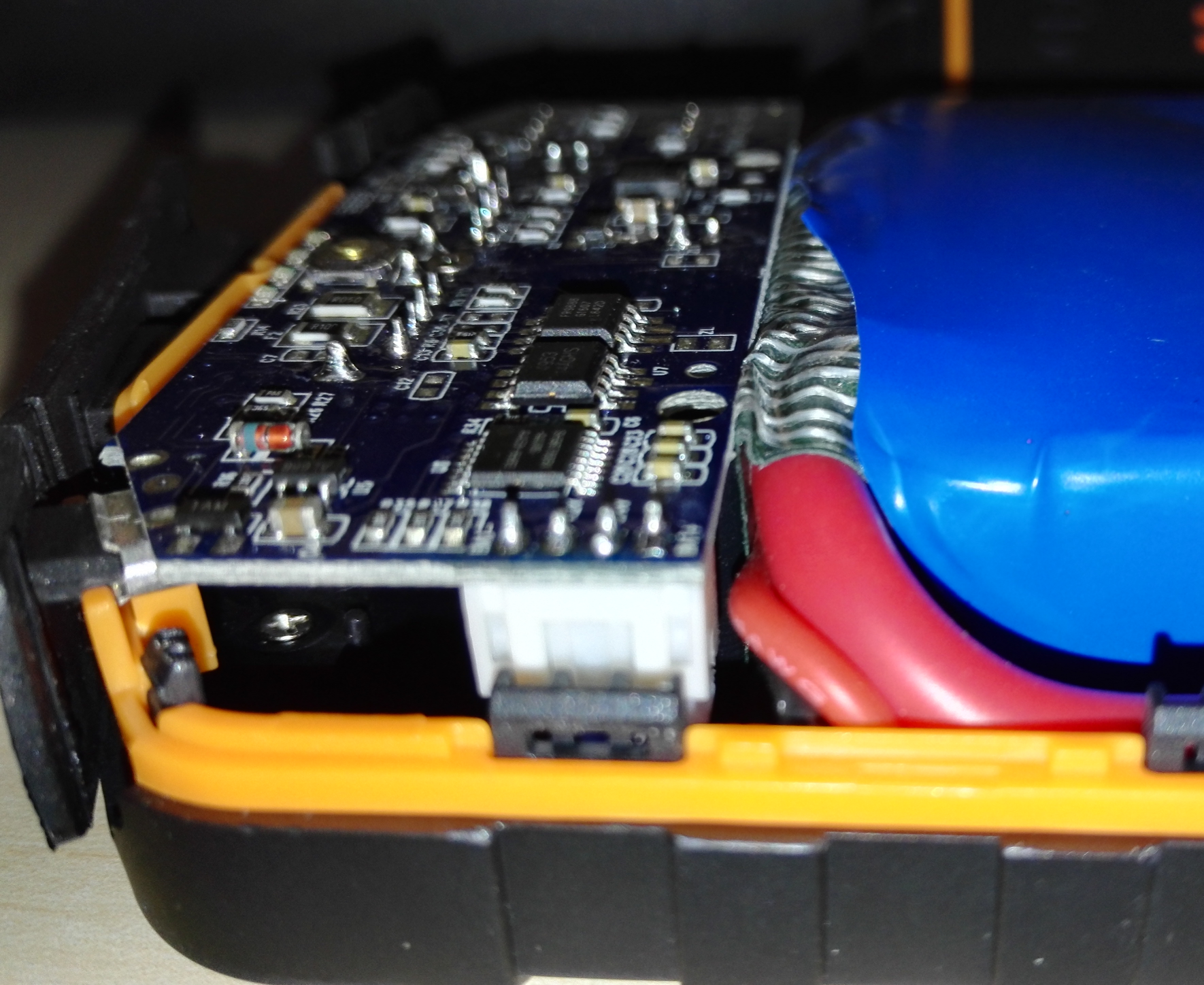

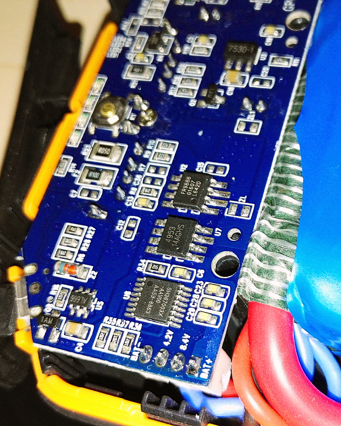

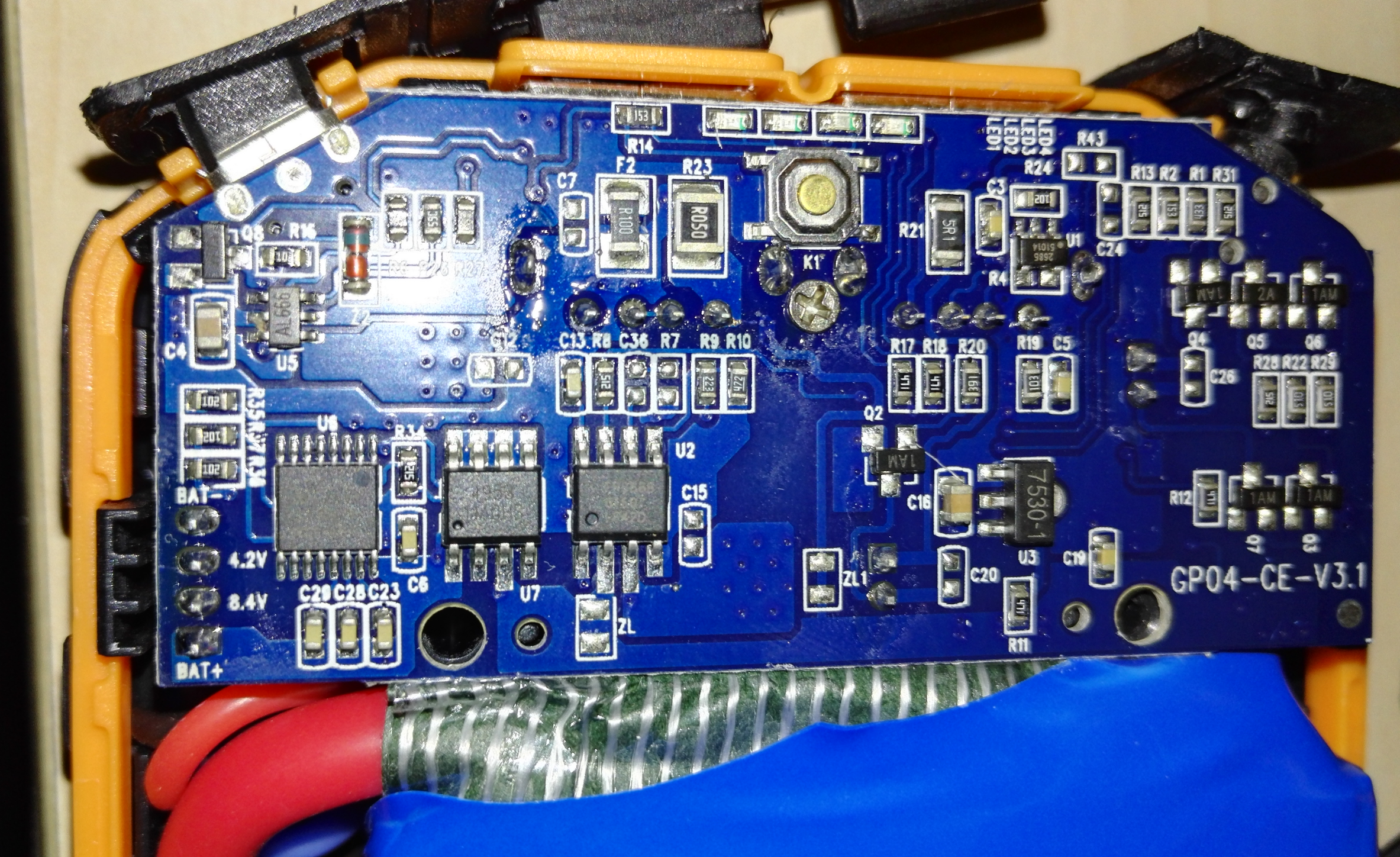

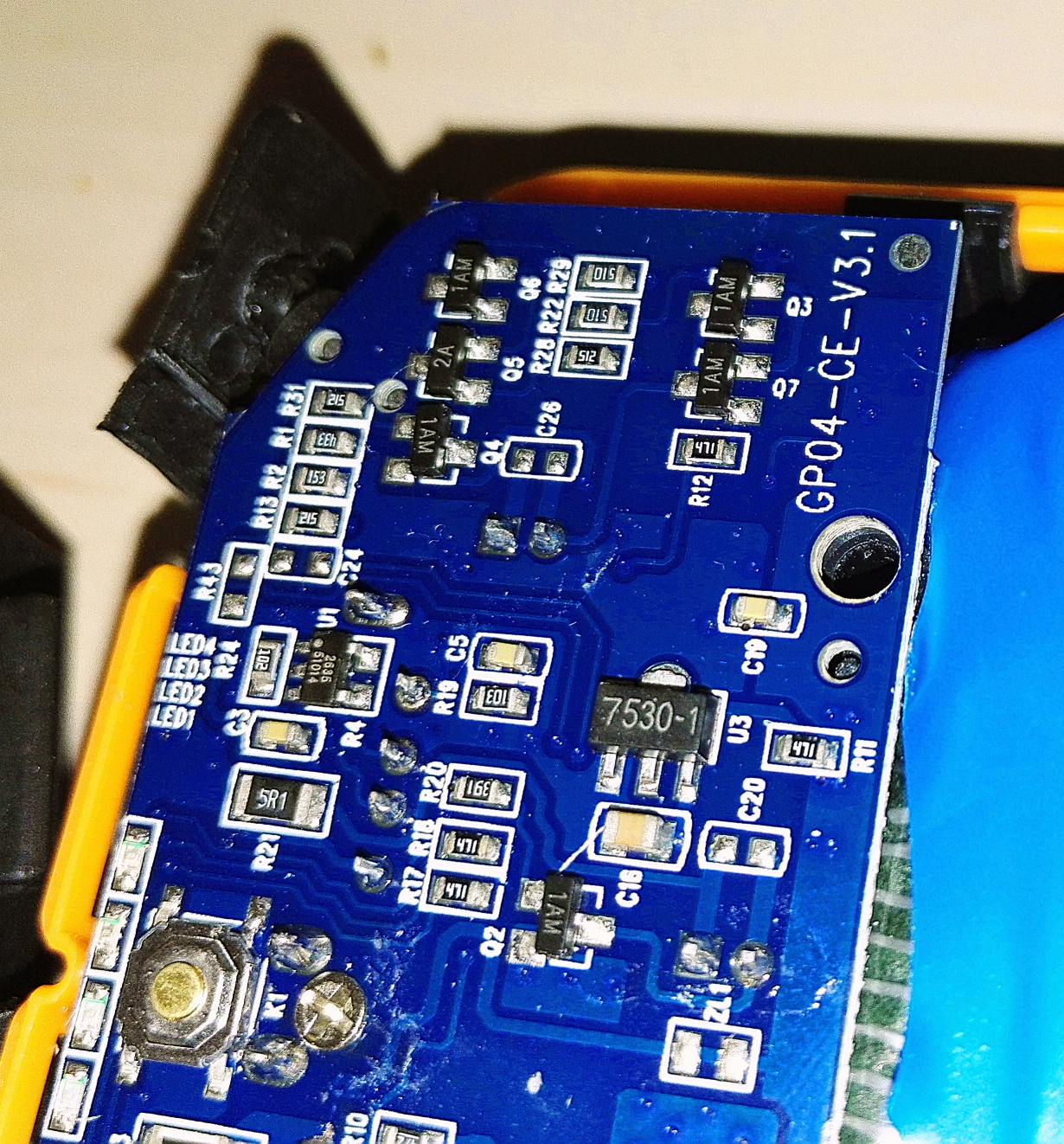

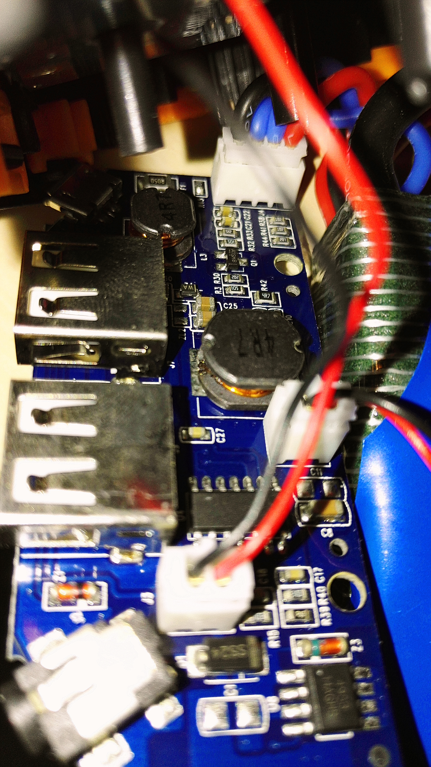

Legger ved noen bilder jeg tok av komponentene som finnes inne i boksen.
Edit: Produktet fikk start på en Skoda Octavia med 1.9l diesel-motor (måtte to forsøk til).
Har lest om flere som har vært uheldig med at disse litium-batteriene går opp i flammer pga man lar de være tilkoblet for lenge etter at motor og dynamo har startet. Med denne jump-starteren kommer det en høy pipelyd som betyr at man skal koble ifra klemmene. En god regel er at de skal være tatt av ila. 30 sekunder etter at bilen har fått start.
Må si meg godt fornøyd :-)

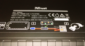

Det kan vel se ut som at batteripakken består av 3x 3.7V batterier á 3333 mAh?.
Så 10000 mAh er vel bare et rundt tall de bruker i markedsføringen...
Koblet til batteri måler jeg under 12V i åpen krets med multimeter.
