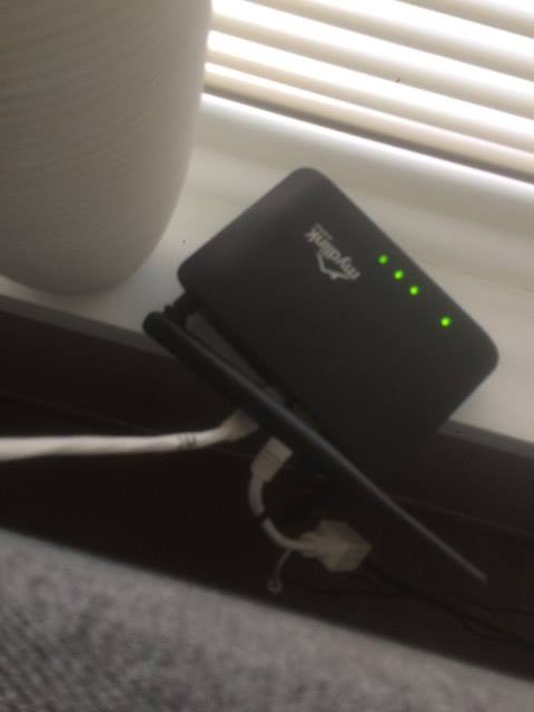

Har du to routere? Ser ut som det er et problem mellom den ene og den andre.
Prøv ethernetkabel rett i modemet.
Endret av RRhoads
La meg gjette, du leier og har inkludert internett i husleien?
Har du mulighet til å koble deg på med PCen rett i den kabelen som går ut gjennom veggen?
Endret av RRhoads

Det faktum at du klarte å pinge både 192.168.0.1 og 192.168.1.1 betyr at du har to routere/gateways. Hvor går kabelen i veggen videre?
Ping på 2ms til den første gatewayen er veldig høyt, og pingen på 12-30ms til den andre gatewayen er skyhøyt. Det er ikke rart du sliter med spill. Kan være flere ting som er feil samtidig her.
