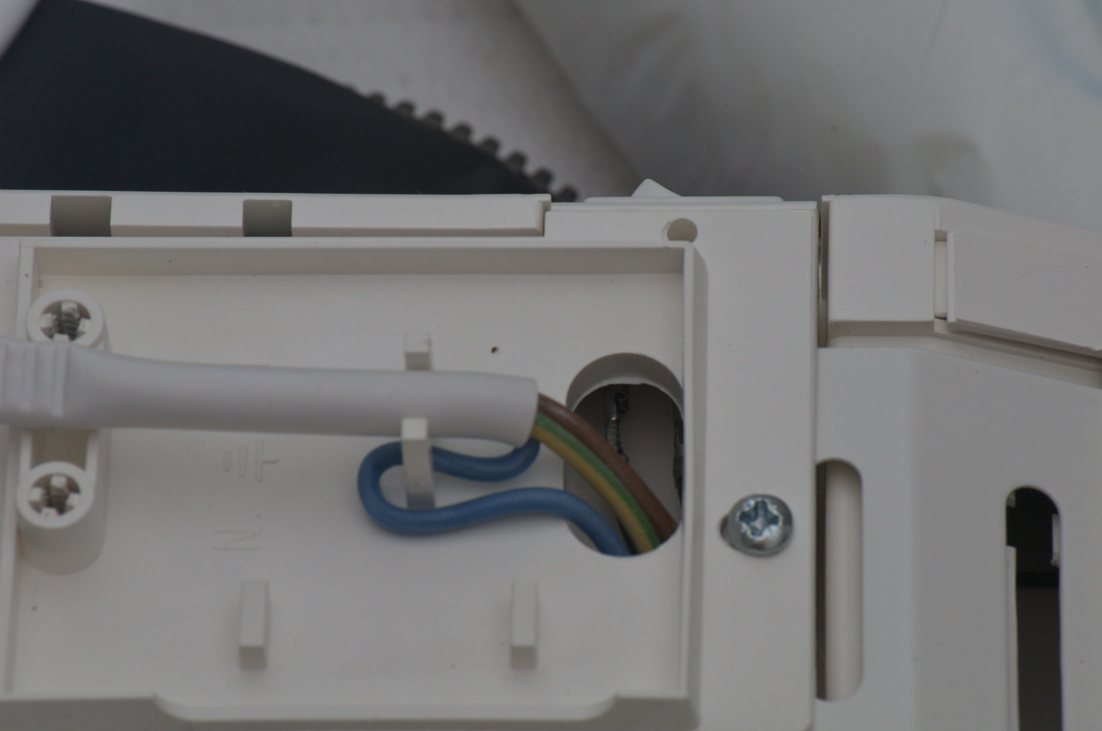

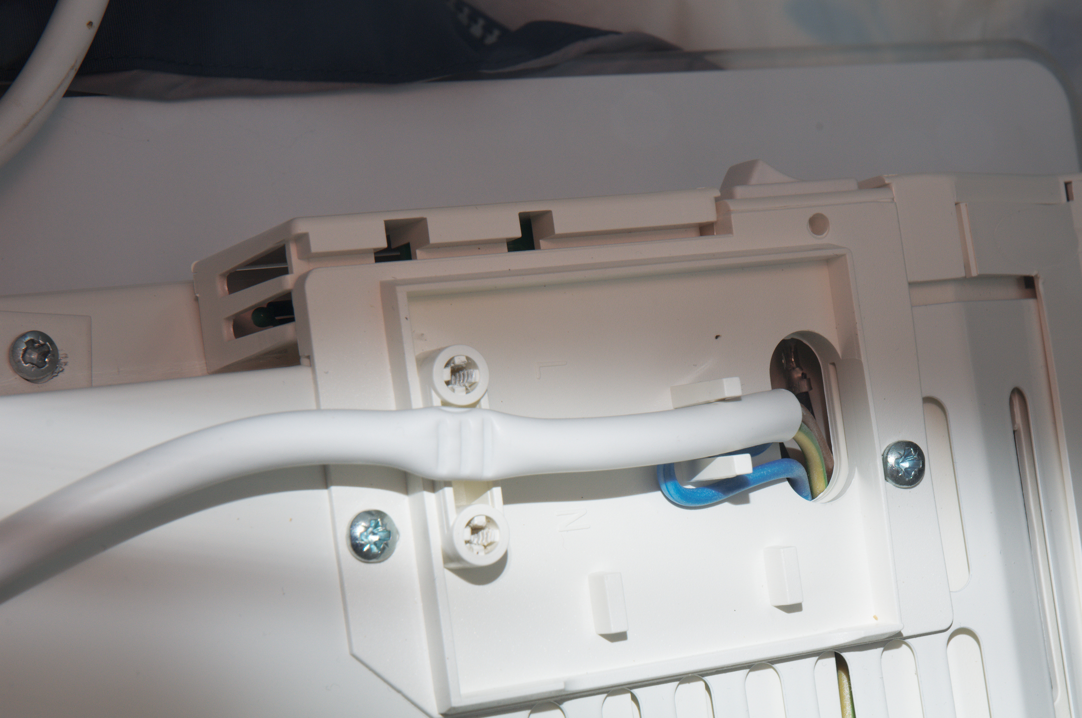

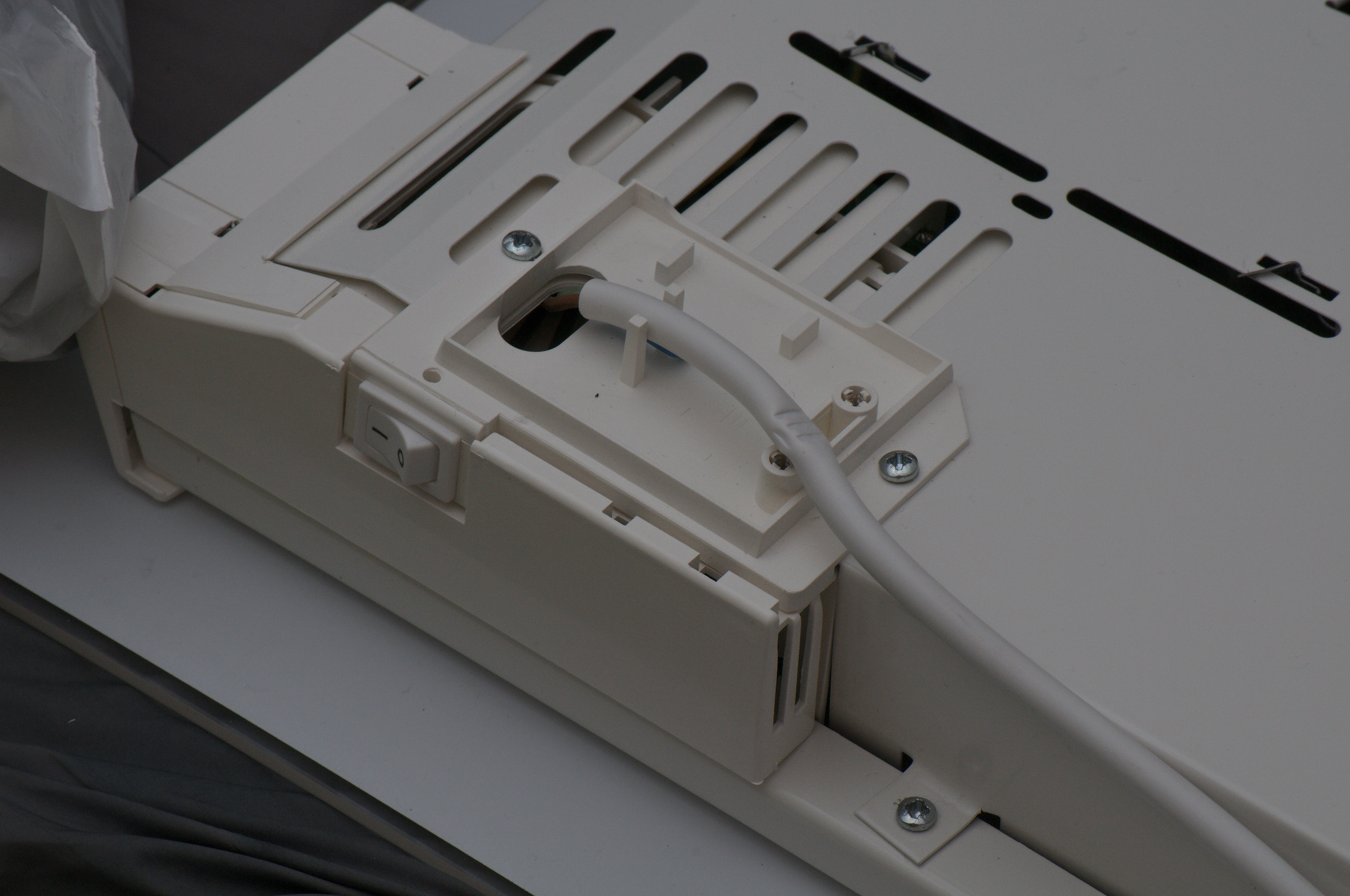

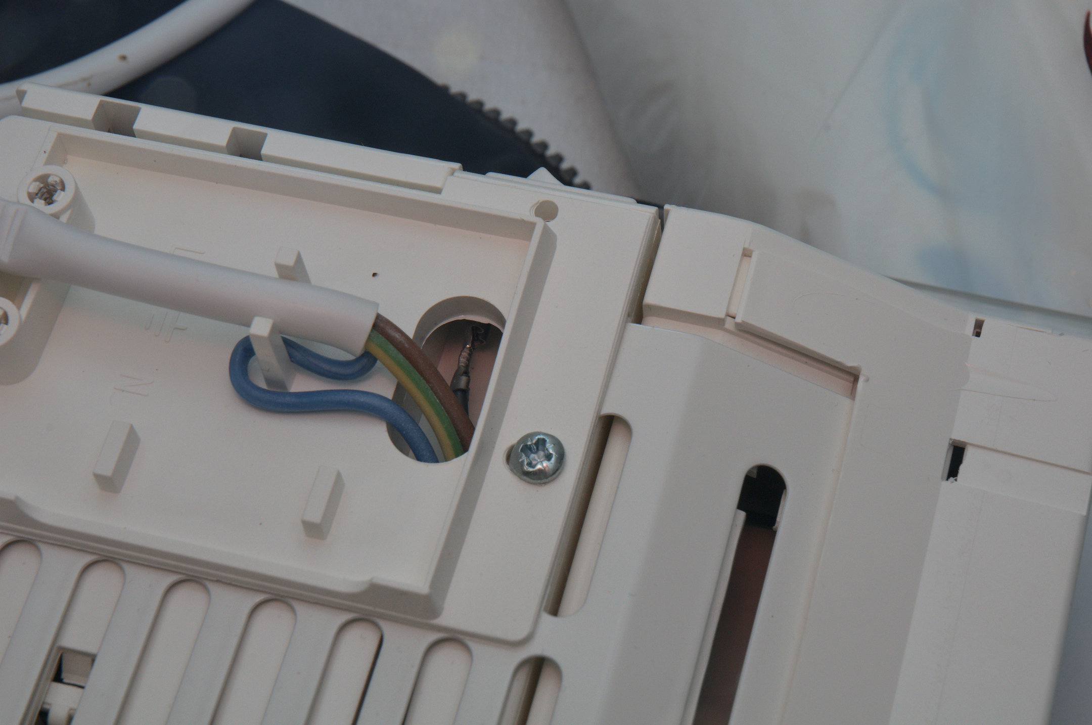

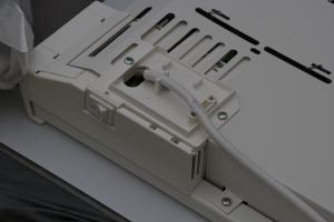

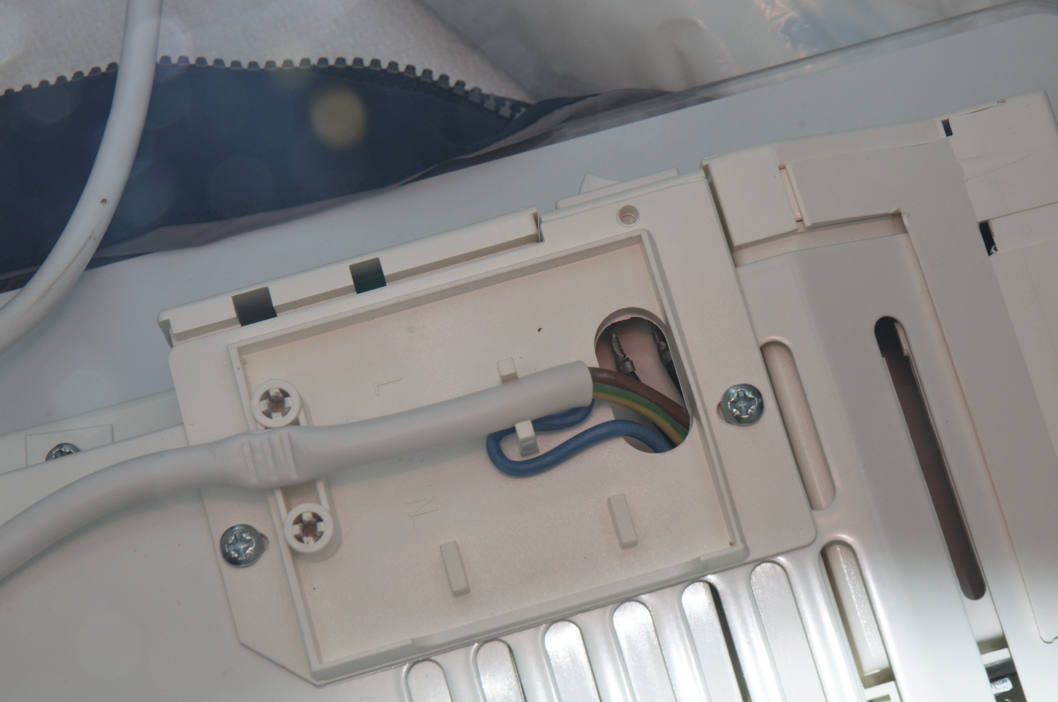

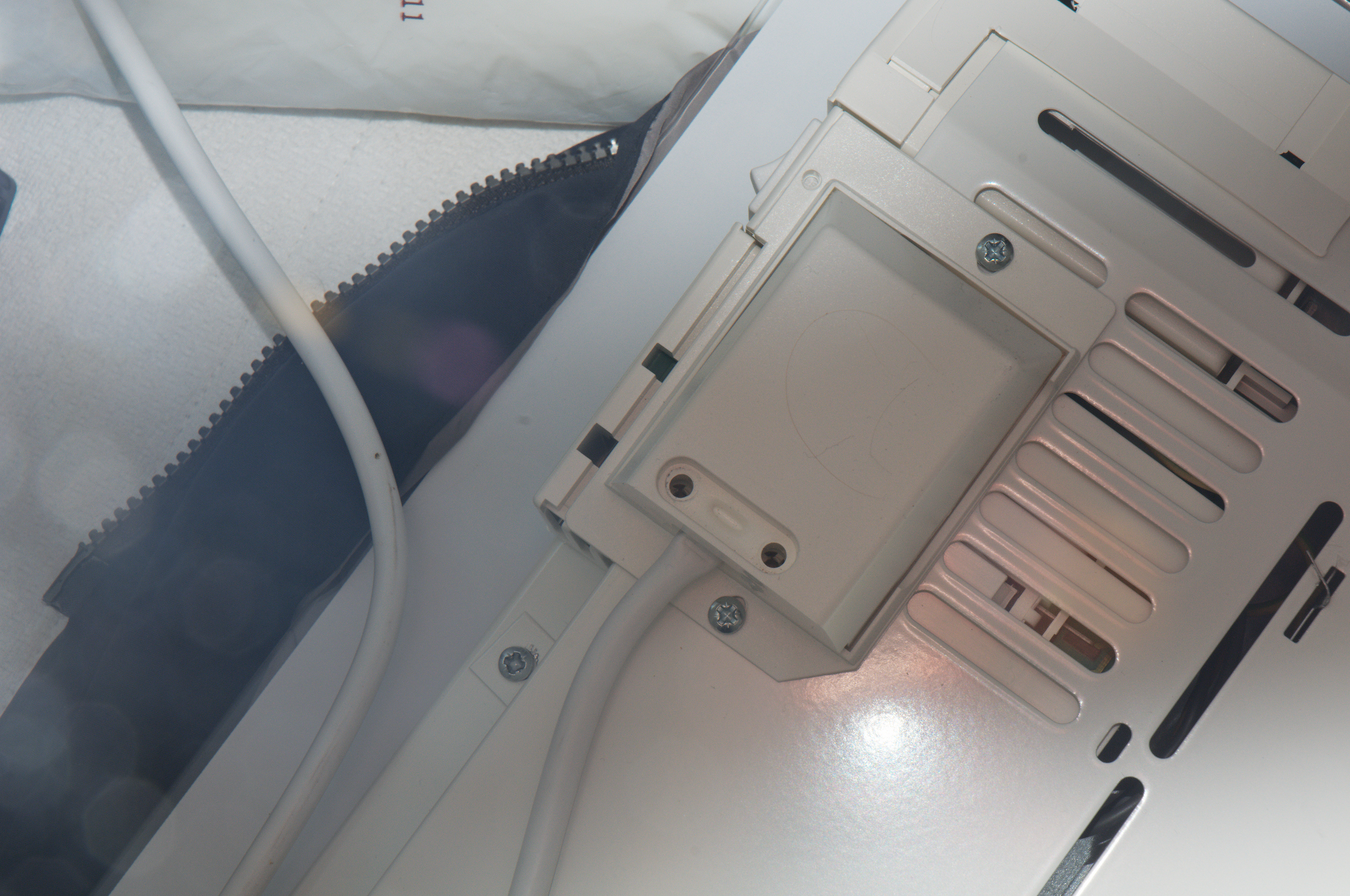

Har vært innom leiligheten igjen og sjekket dette litt nærmere. Under er noen bilder:
post-44415-0-85174400-1482271123_thumb.jpgpost-44415-0-30443600-1482271127_thumb.jpgpost-44415-0-76226000-1482271144_thumb.jpgpost-44415-0-73787300-1482271130_thumb.jpgpost-44415-0-38167000-1482271134_thumb.jpgpost-44415-0-36861900-1482271137_thumb.jpgpost-44415-0-59232800-1482271140_thumb.jpg

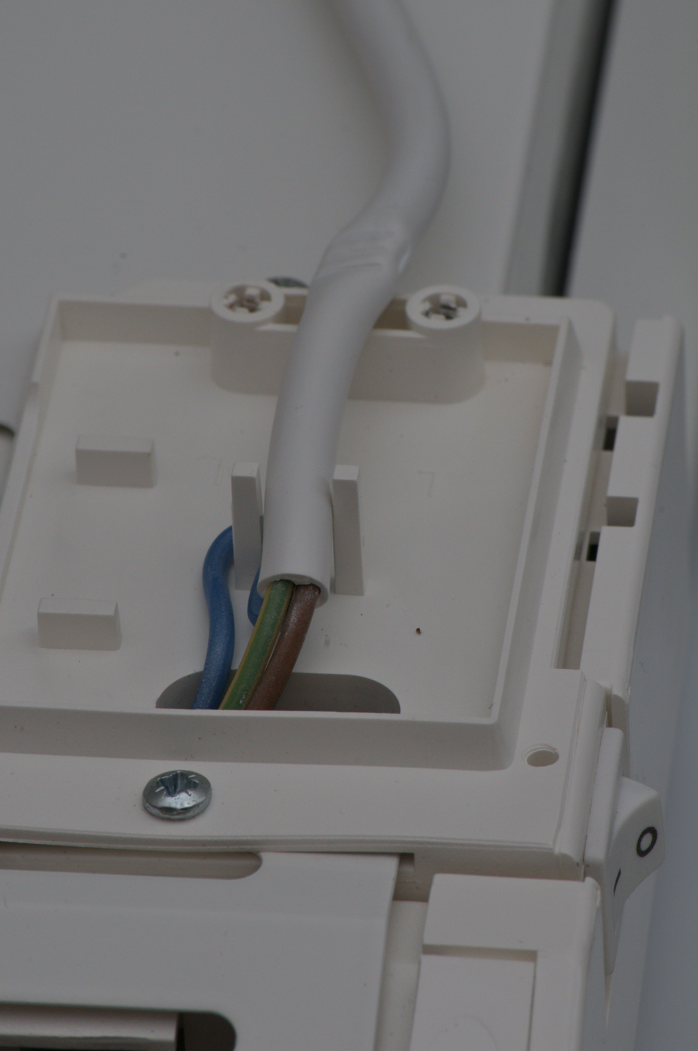

Det ytterste "panelet" var enkelt å skru av, og under finner man den hvite kabelen som igjen har tre tynnere kabler i seg. Hva som er neste steg er jeg mer usikker på. Finnes det en idiotsikker guide der ute? Prøvde å skru ut de to skruene på boksen den hvite kabelen går inn i, men fikk ikke fjernet denne. Usikker på om det er nødvendig.
Noen som vet? Hadde satt umåtelig stor pris på tips om 1) hvordan jeg går frem videre og 2) hva slags kabel fra clas/jernia/enannenforhandler jeg kan bruke. Ledningen som er i ovenen er på ca 130 cm, så noe rundt 2 meter hadde nok vært optimalt (3 meter er ikke krise det heller, selv om det blir en del å gå på)
