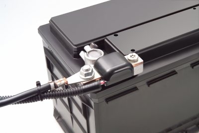

Biler med BMS ( Battery managing sensor), så SKAL minus ( - ) kabelen setts i chassi eller før giveren.
Gjøres ikke dette så forkludrer man styringen av ladingen på bilen, og kan skape mange problemer.
De aller fleste bilene ifra 2010 og nyere har slik sensor.
Litt forskjellige utførelser mellom merkene, men identifiseres lett ved å se at det går en ekstra kabel inn på sensoren.
