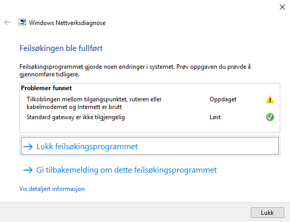

knosemjau Skrevet 23. september 2016 Skrevet 23. september 2016 Jeg har nokså nylig kjøpt en ny PC. Av og til detter internettet ut. Og av og til kan jeg rette det via funksjonen "feilsøk problemer" i Windows 10 (tidl W8). Så...er det PCen som har problemer? Kan jeg teste WiFi-antennen på et vis? Dette er helt formidabelt irriterende, da jeg spiller PC spill på høyere nivå, og hvis den detter ut av nettverket ødelegger det statistikkene mine noe vanvittig...

Jokkmokk med sokk Skrevet 25. september 2016 Skrevet 25. september 2016 Om det skjer igjen, kan du ikke trykke på "Vis detaljert informasjon?". Om denne feilsøkeren faktisk retter opp i problemet, vil jeg tro det er stor sjanse for at problemet er knyttet til PCen din, og ikke WiFi eller internettleverandør (finnes flere unntak). Om du trykker for å vise detaljert info kan det fort ligge noen hint der om hvor problemet ligger. Du sa at du har oppdaterte drivere til nettverkskortet? Hvilke drivere? Via Windows Update? Fra produsenten av PCen? Fra produsenten av nettverkskortet?

Kikert Skrevet 25. september 2016 Skrevet 25. september 2016 (endret) Når Windows "feilsøker" så deaktiveres og reaktiveres nettverkskortet, da kobler man seg til på nytt (duh). Jeg har hatt samme problem ved et par tilfeller og det fungerer å sette fast IP-adresse. Funker det å release og renewe IP'en? https://www.cs.cmu.edu/~help/networking/IP_renew.html Edit; Funker nettet etter release/renew var det jeg mente. Endret 25. september 2016 av SlikGårNoDagan
