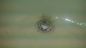

Sitronsyre er en mer aggressiv syre enn eddiksyre. Sitronsyre virker også bedre over en viss ganske høy temperatur, men det spørs hvor mye varme et plexiglass tåler da. Kanskje like greit å prøve kaldt eller lunkent (de to temperaturene er nok relativt like i funksjon egentlig). Mye varmepåvirkning kan lage sprekker i plastikkmaterialer.
Egenerfaring, ved å kjøre varmeste vann i plast/kompositt vask hjemme. Dette er ikke bilde av min vask, men et som likner:
