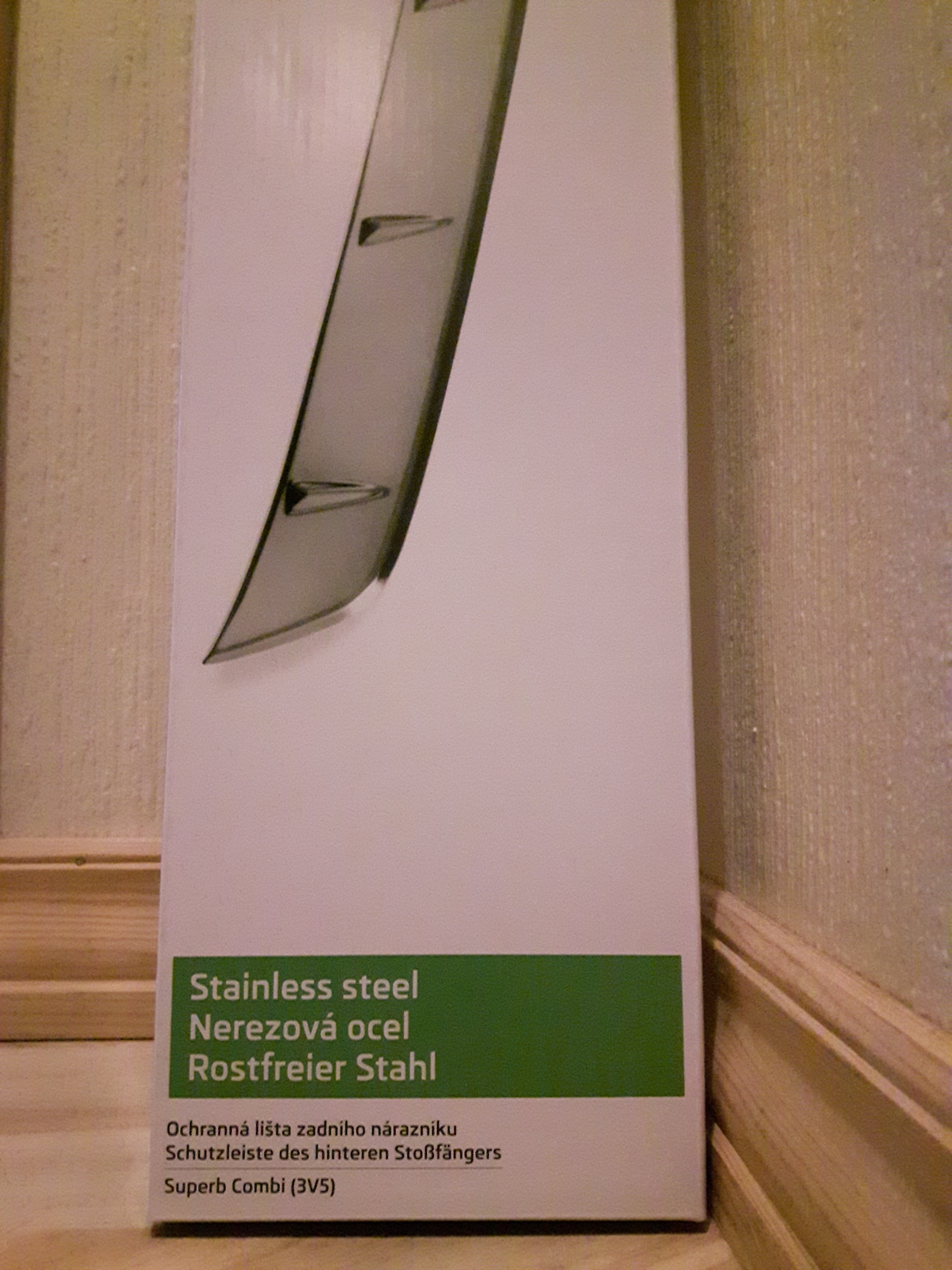

Har fått en beskyttelseslist av forhandleren til å montere oppå støtfangeren bak, den er laget i Stainless Steel utførelse.
Denne var det ikke mulig å få tak i når jeg kjøpte bilen ny tidligere i år, så da ble det lagt på folie oppå støtfangeren bak som beskyttelse mot riper. Den er montert av forhandler og er meget pent lagt på, ikke feilplassert eller luftbobler e.l.
Nå har jeg derimot fått denne metall listen og skal montere den, så da er mine spørsmål,
  • Hva bør jeg benytte til å lime fast denne listen med?
  • Må folie fjernes, eller kan listen monteres oppå folien?
Står i monteringsanvisningen at listen bør limes i tillegg til dobbeltsidige tapen som allerede er satt på under listen (kun 3-4mm bred tape), men det står ikke noe om hva en bør/skal benytte til det.
Har tenkt tanken på type Tec7, Sika-flex e.l., eller er det bedre med noe silcon-basert lim som er litt mer fleksibelt?
Listen skal selvfølgelig sitt godt fast, for det blir jo garantert en tur (eller flere) i gjennom en vaskeautomat i løpet av kommende vinter.
Etter min erfaring vil jeg si at Sikaflex 291 er mer fleksibelt og sitter bedre. Ulempen er at du kan glemme demontering.
Sikaflex 291 herder også i saltvann, selv om dette trolig ikke er en egenskap du har behov for :)
