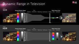

Denne sliden fra LG syns jeg illustrerer prinsippet rimelig bra.
Mens HDR i kamera og spill har handlet om å komprimere hele lysområdet inn i et vesentlig mindre område skjermen kan vise handler HDR på TV-er om å vise mer av lysområdet og ikke minst fargene våre øyne kan oppfatte enn tidligere har vært mulig.
