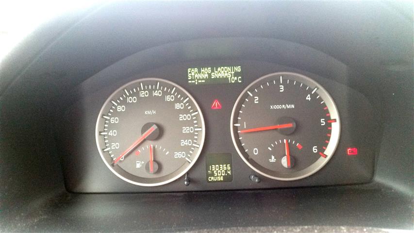

Hei, jeg sliter litt med en 2005 mod V50 som har for høy ladespenning etter verstedsbesøk.
Saksgang:
  1. Ny dynamo (uorginal ) pga lagerlyder
  2. Feilmelding i dashbord
  3. Ny dynamo, orginal med forklaring at bilens hjerne på V50er ikke likte uorginale dynamoer fordi hjernen var med på å styre ladespenning.
  4. kjørt ca 500 km og nå begynner feilmeldingene å komme igjen (ref.: vedlegg)
Har målt ladespenning. Den hopper mellom 14.4 og 14.8 volt.
Typisk at feilmelding dukker opp etter 2 mil. Antar batteri da er fulladet og batteri ikke tar til seg mer strøm.
Batteri er ca 3 år gammelt. Byttet selv uten å oppdatere bilens hjerne med info om nytt batteri. (Mulig feilkilde)
Edit: Vedlegg
Endret av Luske_Ludvig

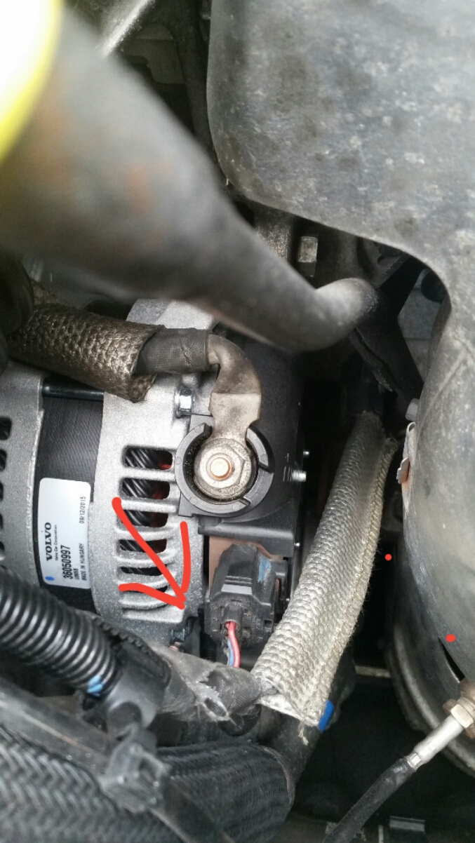

Fant feilen. Dårlig kontakt i 3pins kontakt på dynamo. Nå er spening fjellstø på 14,5 V uansett turtall og batteritilstand.
Jeg rikket på kontakt med motor i gang. Da hoppet batterispenning opp og ned. Jordfeil var det ikke denne gang.
