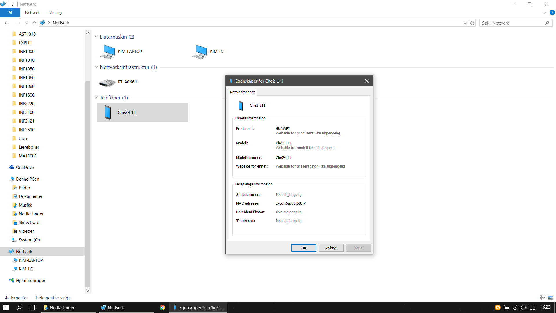

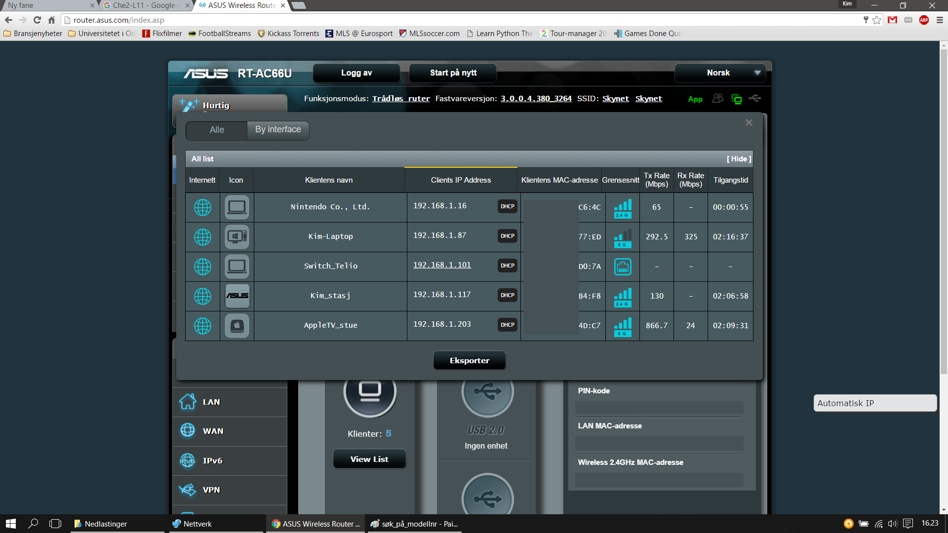

Dʋgɢtung Skrevet 7. juli 2016 Forfatter Skrevet 7. juli 2016 (endret) Nei, jeg blander ikke sammen. Tingen er at jeg skulle overføre noe over nettverket, og fant da en ukjent telefon tilkoblet. Så logget jeg meg inn i ruteren og fant den i listen der, og blokkerte MAC-adressen på den. Men telefonen var fortsatt synlig under nettverk på begge maskinene her, men borte fra listen i ruterinnstillingene. Telefonen er forøvrig borte fra samtlige lister nå, så det kan ha vært noe delay kanskje. Endret 7. juli 2016 av kaaasen

Dʋgɢtung Skrevet 7. juli 2016 Forfatter Skrevet 7. juli 2016 Tok en titt igjen nå, og nå er den back igjen under Nettverk i Filutforsker, men den er ikke på listen over tilkoblede enheter på ruteren.
kpolberg Skrevet 7. juli 2016 Skrevet 7. juli 2016 Den telefonen ligger jo ikke i listen over tilkoblede enheter på ruteren din. Så det er nok som andre sier, at den ligger å broadcaster en SSID (eventuelt bluetooth?). Hva ligger i oversikten over WIFI nettverk på laptopen din?
Dʋgɢtung Skrevet 7. juli 2016 Forfatter Skrevet 7. juli 2016 Screenshottene er fra laptopen, men det er identisk på den stasjonære maskinen, bare at det er laptopen som vises istedet for den stasjonære.

Dʋgɢtung Skrevet 7. juli 2016 Forfatter Skrevet 7. juli 2016 Det skal vel vanskelig la seg gjøre. Det er jo ikke noen enheter som deler noe nett annet enn routeren. Det er snakk om to pcer, Apple TV og en switch som er koblet til hustelefonen. (Som ikke er Huawei )
nebrewfoz Skrevet 7. juli 2016 Skrevet 7. juli 2016 + noe Nintendo-greier .... (ifølge bildet) Man ser jo også at telefonen ikke har noen IP-adresse, kun MAC-adresse, og Bluetooth-enheter er jo en type enheter som bruker MAC-adresse (i likhet med Ethernet-enheter). Kan telefonen være koblet til AppleTV via Bluetooth og på den måten bli synlig på PC'en din? (Høres rart ut.)

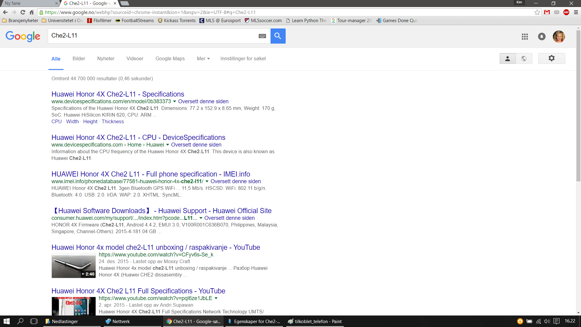

SveinHJ Skrevet 7. juli 2016 Skrevet 7. juli 2016 Kaaasen: Du kan slappe helt av. Telefonen til naboen din er ikke inne på ditt nettverk, selv om du ser den i Windows under Nettverk. Dette kan du få bekreftet dersom du går inn på ruteren og ser hvilke enheter som er koblet til. Det som skjer er at en telefon som har wireless på og ikke er tilkoblet et nettverk, søker hele tiden å finne et nettverk som den kan koble seg til. I dette tilfellet ditt nettverk. Telefonen forsøker å koble seg til nettverket, men har ikke riktig passord, så ingen tilkobling. Det samme vil skje med din telefon dersom du f. eks. kjører bortover en gate. Den vil finne nettverk og forsøke å koble seg til, uten å få tillatelse. Dersom noen da sjekker Nettverk på sin PC, vil de kunne se din telefon med mac-adresse og kanskje tro at den er koblet til nettverket. Det at du ser telefoner i Windows under Nettverk er et gammelt Windows problem og har vært diskutert opp og ned på enkelte fora. Dersom du vil bli kvitt telefonene (jeg har også sett Android TV og kameraer dukke opp her), kan du gjøre følgende: Gå til Tjenester og deaktiver tjenesten ”Windows Connect Now”. Da ser du aldri disse telefonene mere. 1
