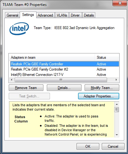

Så vidt meg bekjent ja. Maskiner er konfigurert gjennom Intel sin software med teaming og IEEE 802.3ad som valg. Litt mer komplisert ift. VMware ESXi og oppsett der, men fulgt anvisning slavisk flere ganger. Har også forsøkt passthrough av Intel NIC(teaming og 802.3ad) med samme resultat, både i Debian og Windows 7. På switch er porter satt i Etherchannel group i LACP mode, og switch rapporterer Status: In Use(Layer2).
PS: Ser jeg muligens bruker termet LACP feil, rett meg gjerne om det er feil brukt.

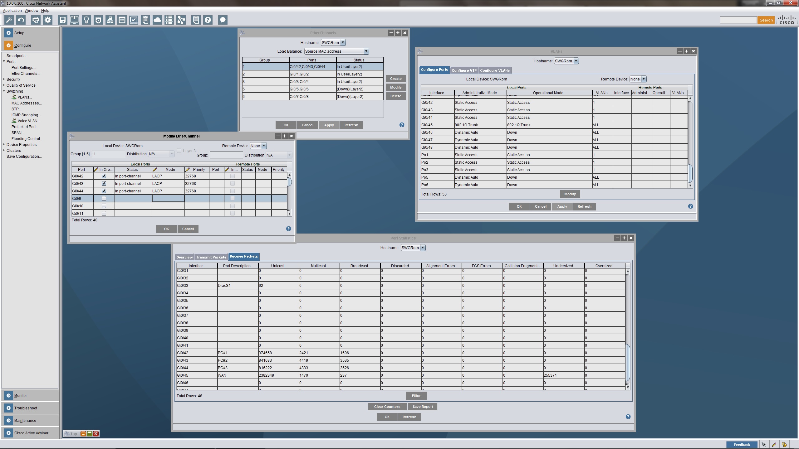

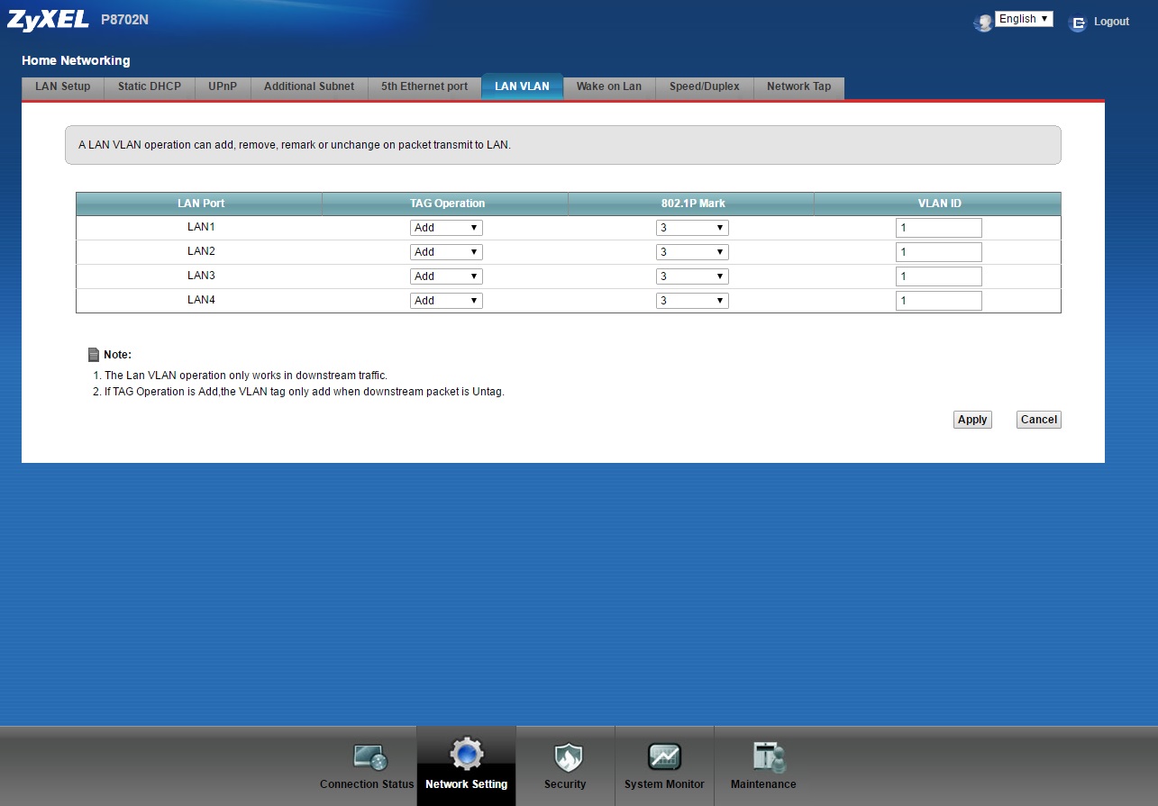

Linken er en Cat6 i LAN2 på router, koblet til port 45 på switch, over en avstand på ca. 5 meter. Porten på switch er satt til "Router" gjennom Cisco network assistant.
Se bildet under for konfigurasjon, det meste er default pga. så fort jeg forsøkte endre på noe her jeg ikke forstod, endte det med tvungen reset. Og nei jeg tror ikke det er konfigurert rett gitt hastighetene jeg ser spesielt fra PC til server gjennom switch, og fra PC(eller server) til nettverk koblet på router:
Switch
Router
PC(Samme for server)
Merk "undersized" for port 45 i bildet for switch, er det som startet jakten min på et svar etter jeg reagerte på dels redusert hastighet mot resterende nettverk koblet til router i andre etasje. Svaret jeg har blitt gitt er at det oppstår pga. router og switch port er på samme VLAN, og router er konfigurert galt ift. dette (64 byte grense for wrapping hvis jeg husker rett), slik at når switch pakker ut VLAN-taggen på pakker den mottar fra router ender noen av de opp som mindre enn 64 byte og derfor forkastes/markerers "undersized" i logg. Skal dog ikke engang late som jeg forstår mulige implikasjoner av dette :-)
Har forsøkt med tre forskjellige kabler. Router rapporterer ingen feil.

Nå har det seg sånn at routeren din ikke støtter 802.11Q eller VLAN/trunk, så du kommer ingen vei med å sette opp flere VLAN på switchen, samt at du har en L2 switch, dvs. den støtter ikke IP trafikk.. Den bryr seg nada om L3.
Du må få deg en router som er litt mere avansert enn den Telenor Zyxelen...

Så inntil videre må jeg leve med undersized packets og redusert hastighet ut mot resten av nettverket. Er det slik å forstå?
Ser du noen feil ift. oppsett av nettverket internt på switch, som forklarer redusert hastighet der?
Du kan ikke kjøre flere VLAN som skal ha tilgang til internett, da du ikke har en gateway for hvert VLAN..
Sett alt i samme VLAN (1 default) og uplinkporten til routeren som switchport..
Du må kjøre alt på samme VLAN...

Tror kanskje, etter å ha sett på bildet av routeren din, at du skal fjerne all tagging av LAN/VLAN...
Jaha? Skal ikke det... Switchen skal fungere "rett ut av esken"..
TAG Operation remove?
