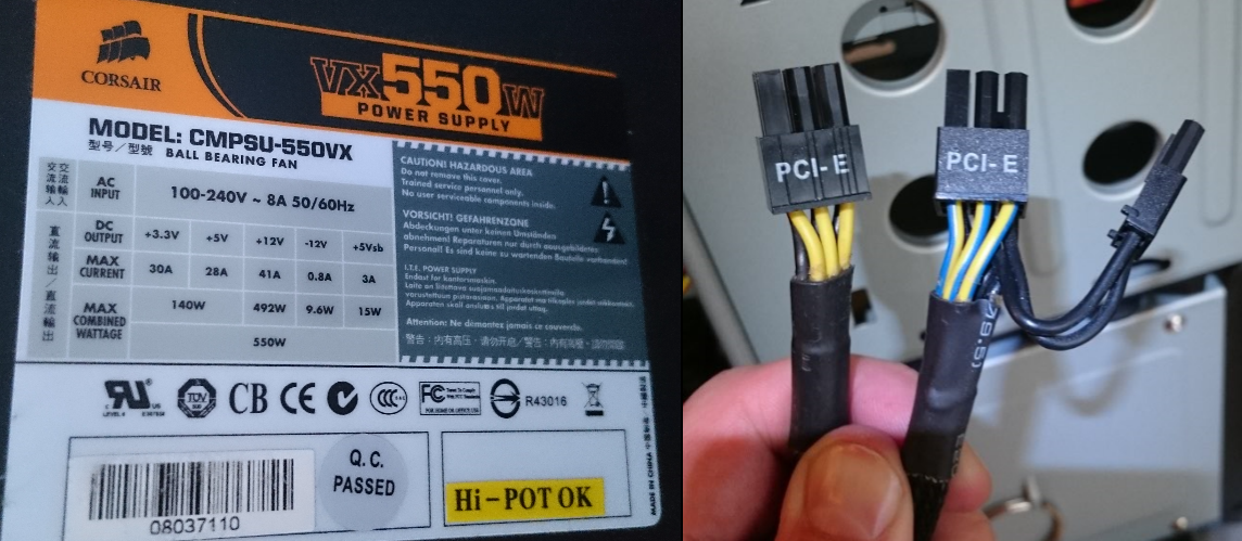

Nikern Skrevet 1. juni 2016 Skrevet 1. juni 2016 Hei, kan noen bekrefte om min Corsair CMPSU-550VX strømforsyning går sammen med et GTX 1080 kort? Vedlagt er bilder tatt av PSU og kabler. PS. Ønsker ingen diskusjon om psu osv. Hvis du 100% vet svaret, hadde jeg satt stor pris på om du kunne delt det med meg Takk
Gibblay Skrevet 1. juni 2016 Skrevet 1. juni 2016 (endret) Helt korrekte kabler det der. Kjør på. Edit. Den til høyre er OK og korrekt. Endret 1. juni 2016 av Gibblay 2
Kjetil Lura Skrevet 1. juni 2016 Skrevet 1. juni 2016 Kabel ok, men hva med resten? Cpu/hk osv. Du kan ikke si at det er bra nok når vi ikke vet resten. Jeg vet ikke om mine 600w er bra nok for 2x1080 kort, vet det ikke før jeg prøver. Men burde funke, siden 2x980 er 178wx2 plus 3770k funker sammen

Nikern Skrevet 2. juni 2016 Forfatter Skrevet 2. juni 2016 Kabel ok, men hva med resten? Cpu/hk osv. Du kan ikke si at det er bra nok når vi ikke vet resten. Jeg vet ikke om mine 600w er bra nok for 2x1080 kort, vet det ikke før jeg prøver. Men burde funke, siden 2x980 er 178wx2 plus 3770k funker sammen Spørsmålet gjaldt ikke hardware, er vel revnende likegyldig hvilken hardware jeg har, når spørsmålet er om kabelen jeg har tatt bilde av vil fungere på GTX 1080? 550W er vel så å si overkill for GTX1080 hvis de tallene de opererer med stemmer.
