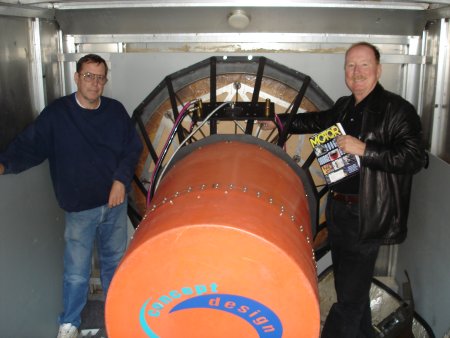

Dudz0r Skrevet 12. mai 2016 Skrevet 12. mai 2016 60 Tommer på bestilling, ca en kjellestue i slaglengde.
