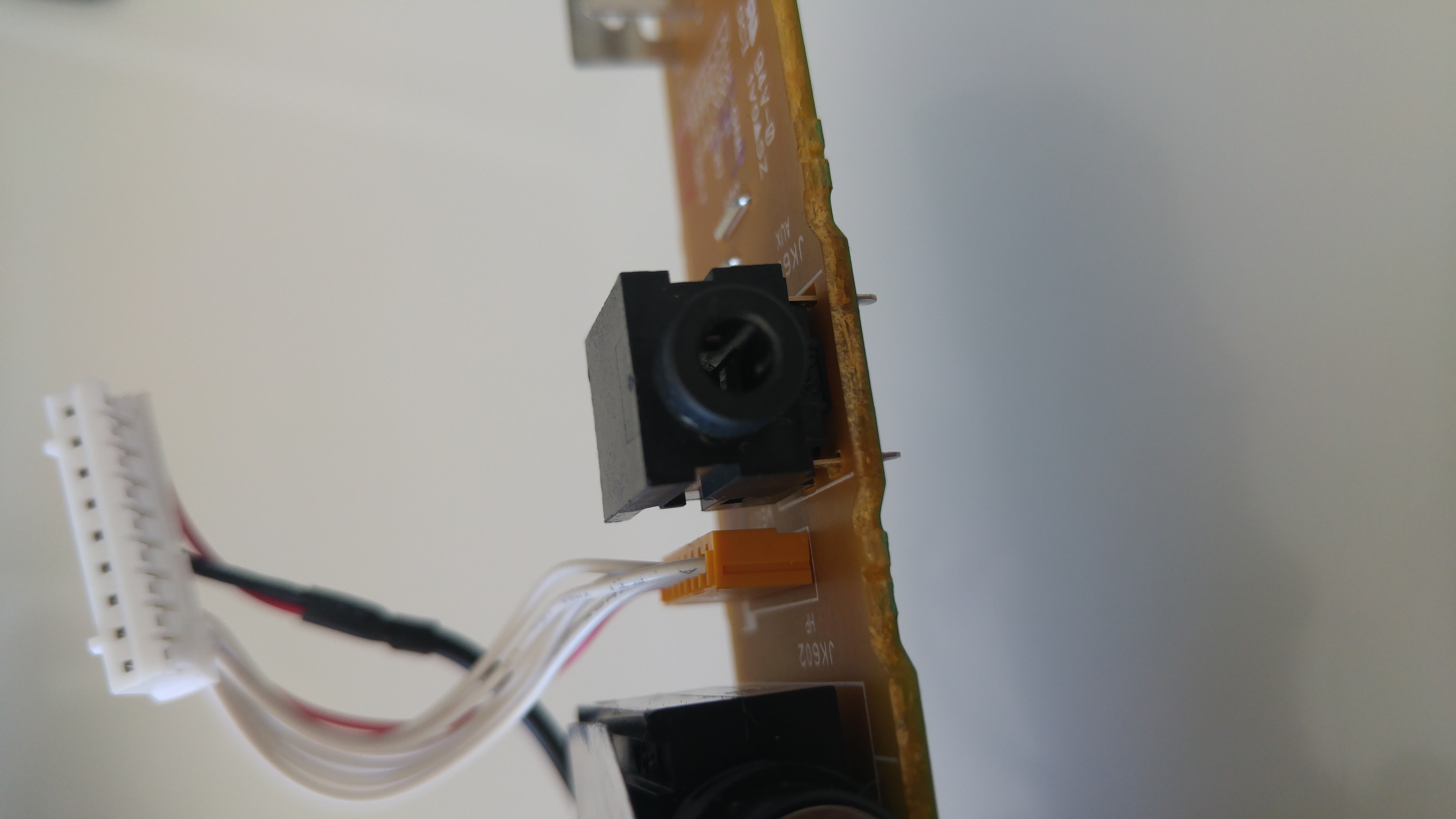

Har et lite problem med en gitarforsterker/høyttaler hvor AUX-inngangen ikke lager noe særlig lyd, det er med andre ord bare støy (nesten). Dette skjedde etter AUX-en måtte stå i en spesiell stilling for å få lyd i begge høyttalerne i selve forsterkeren, altså sterolyd.

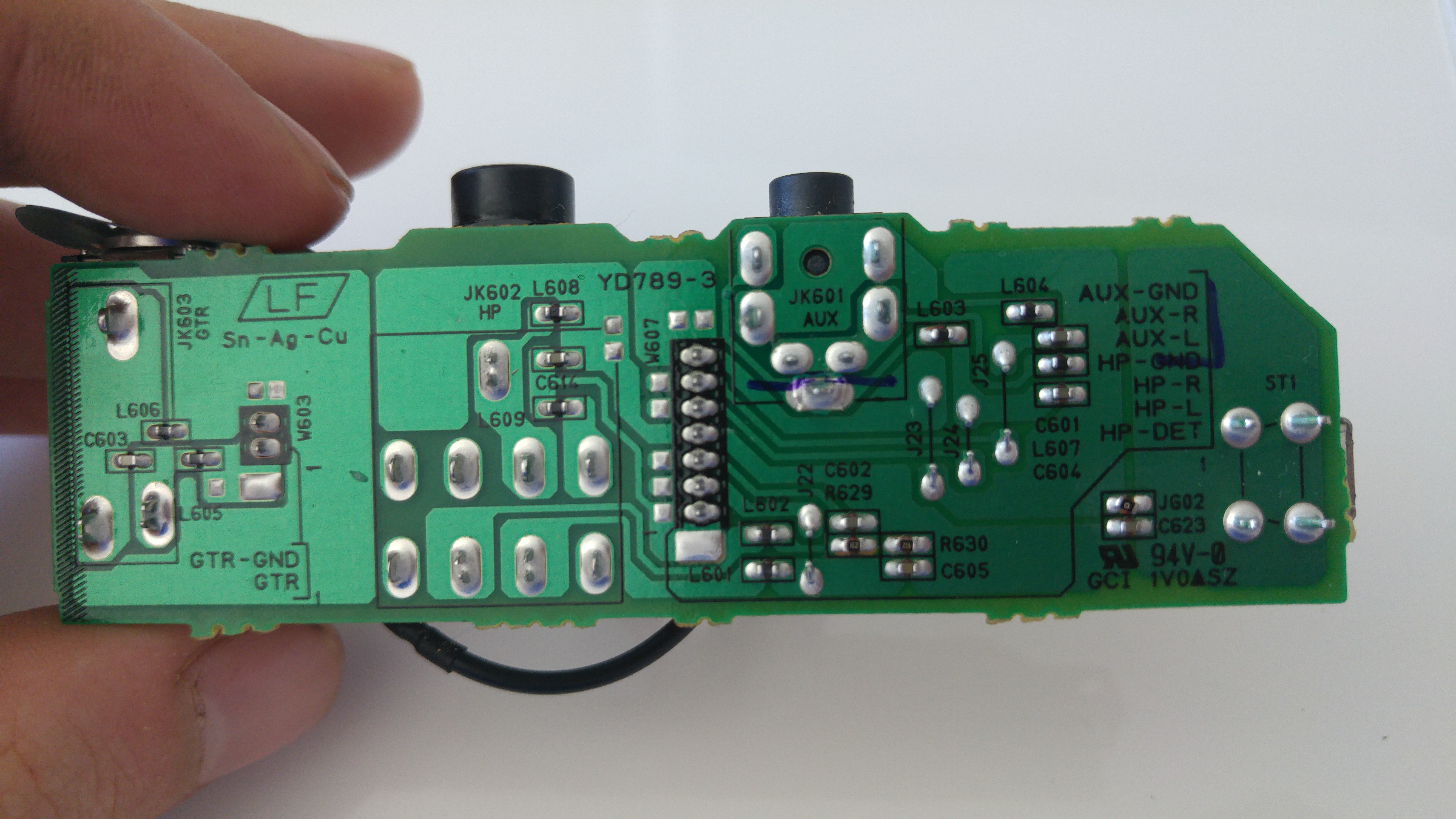

Jeg har skrudd opp høyttaleren og fant ut dersom jeg leger fingeren på plata under AUX-en lager den lyd på den ene høyttaleren men ikke den andre, se bilde. Plassér i innlegg
Lurer på om noen vet om jeg kan fikse dette på noen måte ettersom en ikke kan bytte ut AUX-inngangen med en ny (er loddet inn i kortet).

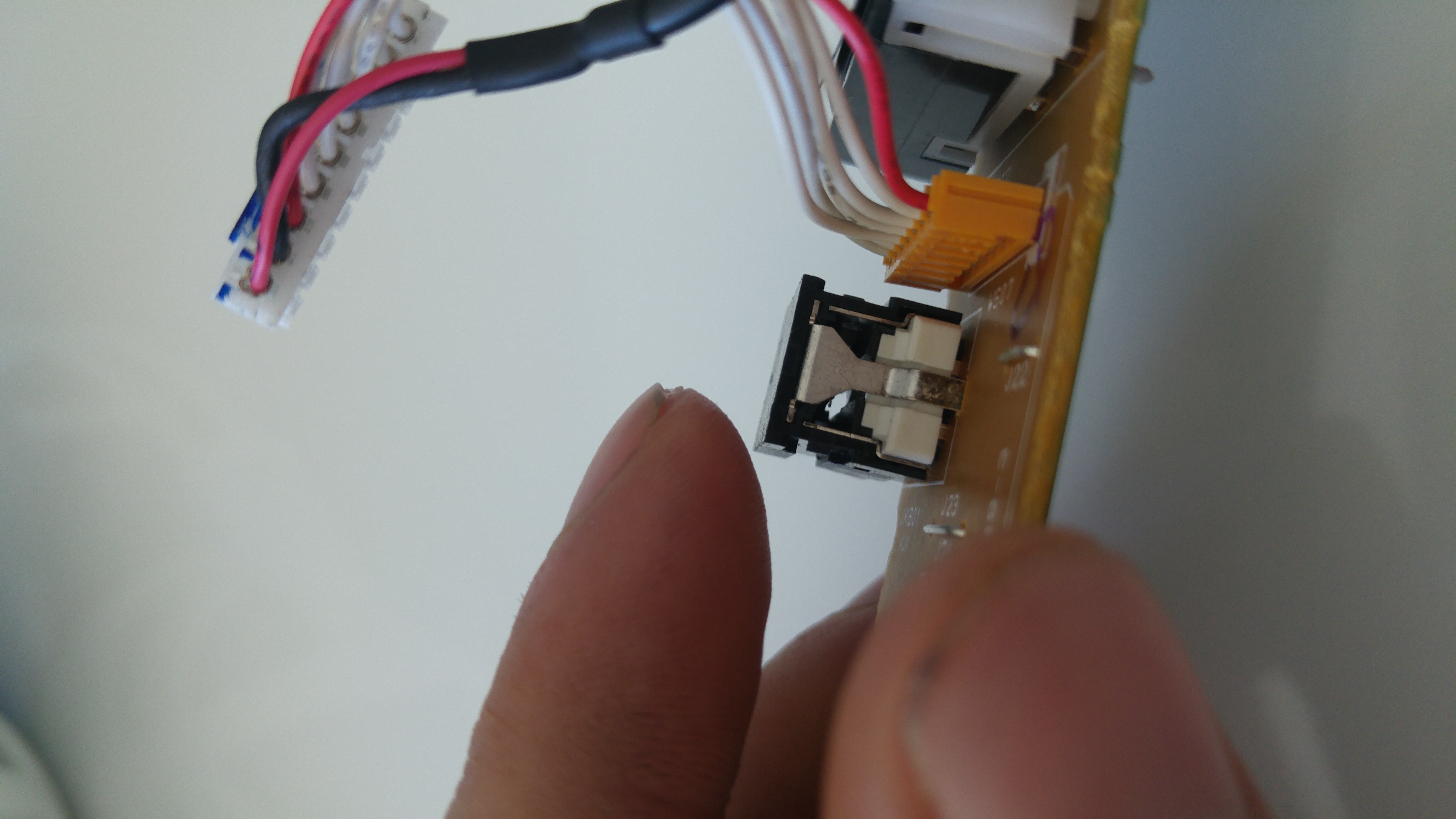

Det er jo noen pinner inne i selve inngangen, mulig å justere på dem?
Forsterkeren er av typen Yamaha THR10

Det kan ha oppstått brudd i en lodding, det gir dårlig kontakt. Slikt er en ganske vanlig feil på kretskort, spesiellt når det er tunge komponenter eller plugger som blir utsatt for mekanisk belastning.
Et slikt brudd er ikke synlig. Man lodder bare over samtlige loddepunkter.
