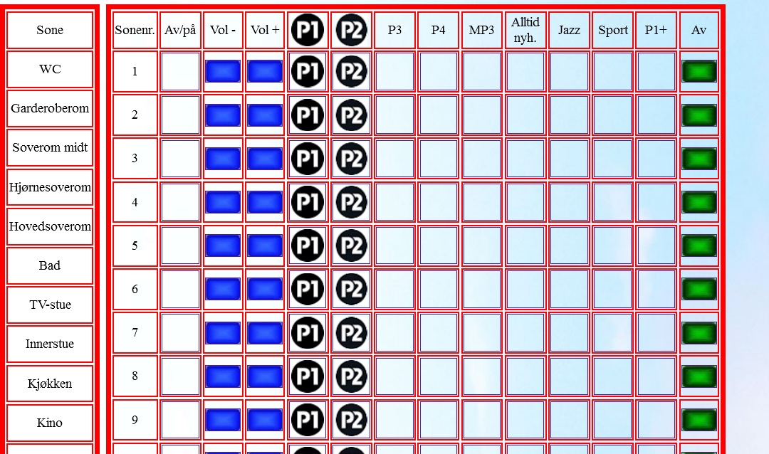

Mastiff Skrevet 25. april 2016 Skrevet 25. april 2016 Går det an å sette bakgrunnsbilde for hver celle i en kolonne på en eller annen måte gjennomn css? Jeg har et oppsett for å velge nettradiostasjoner i huset, og da kan jeg bruke kanallogoene som bakgrunnsbilde og la selve knappen som trykkes på være gjennomsiktig. Problemet er scrolling, for særlig på en mobil kommer jeg langt utenfor overskriftene for kolonnene, men med en kanallogo bak kan jeg se se at "det er p1, det er P4" osv. Jeg har prøvd meg litt med td background="img/p2.png" og background-image: url("img/p2.png") i CSS, men det er visst ikke så lett.

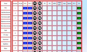

Mastiff Skrevet 26. april 2016 Forfatter Skrevet 26. april 2016 (endret) Det funket dessverre ikke, den ødela tabellen. Antakeligvis fordi tabellen er laget i en LUA-funksjon, og ikke på vanlig måte. Men ved et rent tilfelle snublet jeg endelig over den riktige løsningen selv! #forsterkertabell tbody td:nth-child(6) { background-image: url("img/p1.png"); background-repeat: no-repeat; background-position: center; width: 43px; } #forsterkertabell tbody td:nth-child(7) { background-image: url("img/p2.png"); background-repeat: no-repeat; background-position: center; width: 43px; } Så dermed har vi bevist nok et gammelt ordtak: "En blind høne kan også finne korn." Må bare få passe logoer til resten av kanalene, så er denne greia omtrent ferdig! Endret 26. april 2016 av Mastiff
