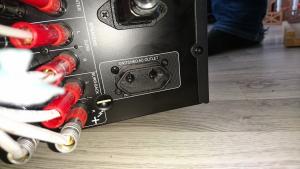

ilpostino Skrevet 23. april 2016 Forfatter Skrevet 23. april 2016 Djesus. Komme her og gjøre det enkelt lizzom. Jeg tror en eller to 120mm vifter bør gjøre susen. Skulle jeg gå for to vifter Det bør vel funke å koble de til em USB-lader med to utganger? Takk for tips. I manualen til forsterkeren står det: This convenience outlet can supply switched power to another component or accessory. • The total draw of all devices connected to this outlet must not exceed 120 watts.• It is powered ON and OFF by the front panel STANDBY button or by the AVR 4’s ON and OFF keys. Jeg har lagt ved bilde av kontakten og det ser ut som det er en switched utgang.
