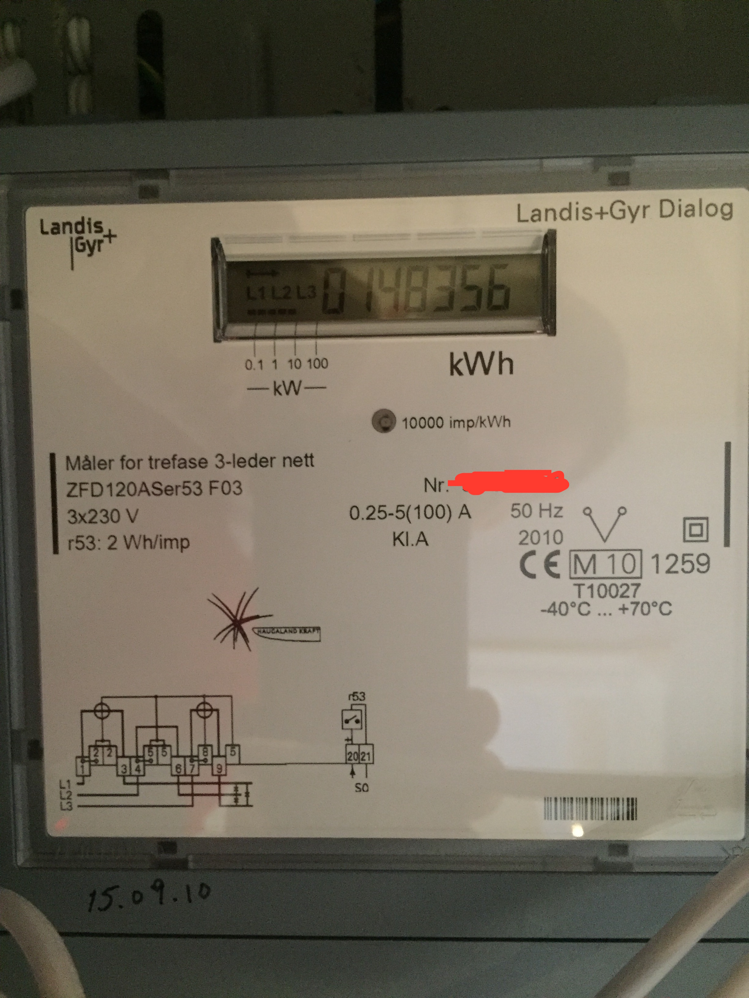

Noen som har formening om hvilken jeg kan bruke til slik måler.
Ønsker helst alla aeotec.
kanutten
Ser ut som "eldre" boligfelt: 3-fase uten N leder.
kanutten
Stemmer nok det hkmod. Er det samme jeg har konkludert med. Derfor jeg er i tvil hvilken jeg skal velge.

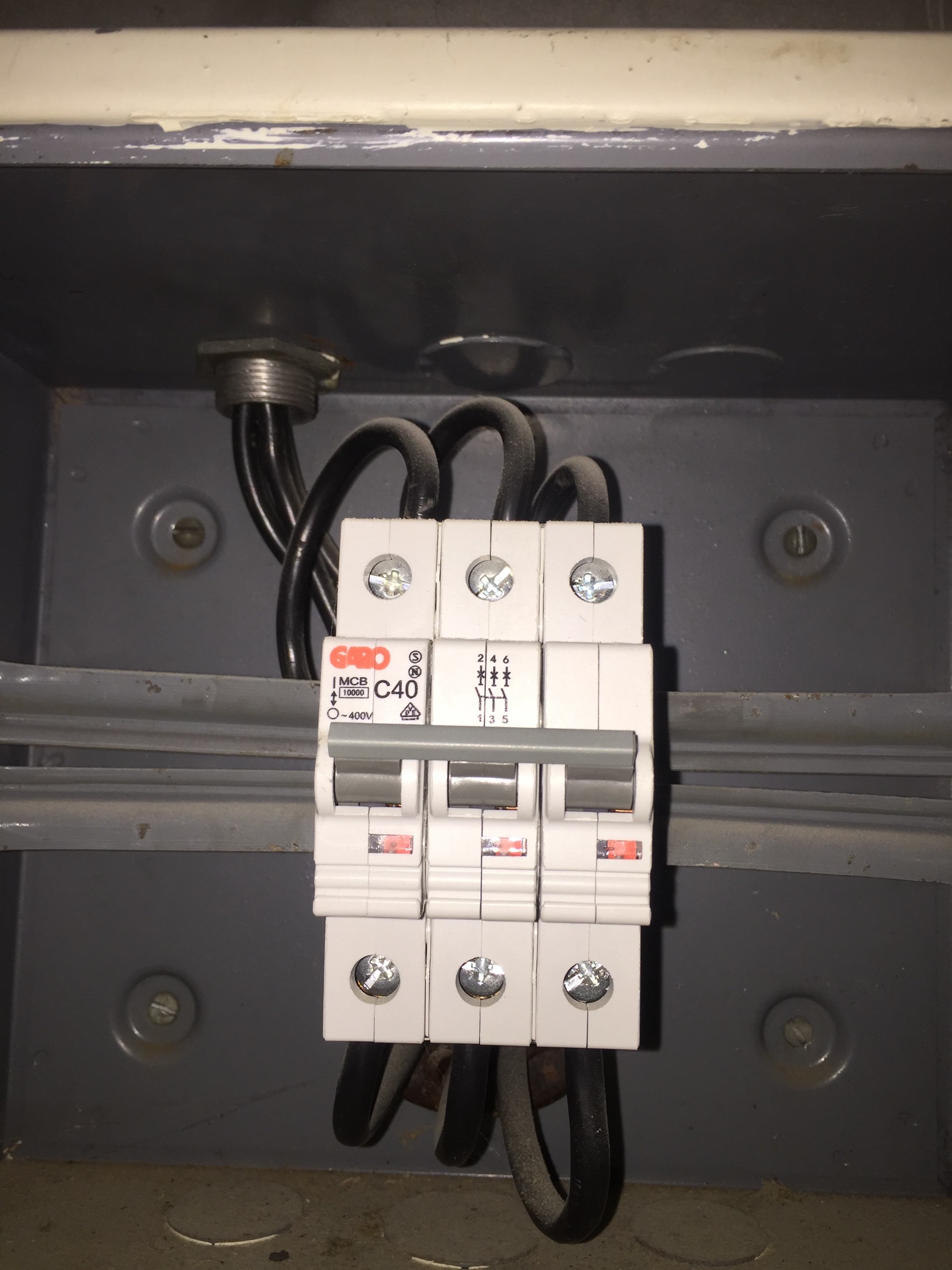

Bilde av Hovedsikring.
Samme hvor jeg måler her så er det 230-240v 3 kabler inn.
I tavlen så er dette fordelt på l1-l2 og l3 etter hva jeg husker.
+ jord selfølgelig.
