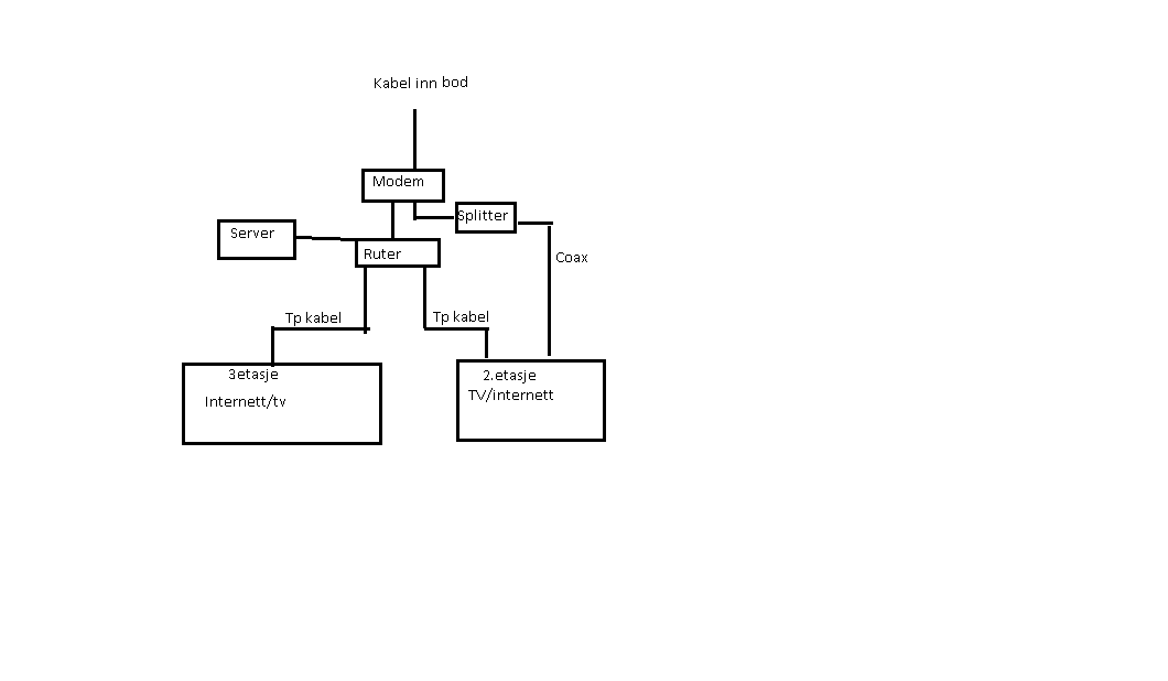

Villfaren Skrevet 6. april 2016 Skrevet 6. april 2016 Eg trenger rett og slett en "how to connect for dummies" Jo mer eg tenker på dette jo mer usikker blir eg og for å beholde husfreden så må eg nesten få dette til på første forsøk. Eg sakser fra en PM eg sendte: Eg har idag dette : https://kabel.canaldigital.no/hjelp/tv/t-we/oppkobling-t-we/multimediakontakt/ Eg har en splitter slik som han karen her, og eg har planer om å gjøre som han: https://www.diskusjon.no/index.php?showtopic=1479728 Uten at eg skal ramse opp det eg tror eg gjør og trenger så er det bedre å bare fortelle hva eg ønsker. Eg har bestemt meg for å la htpc`en være bare en htpc. Etter samtale med kjerringen kom det ganske klart frem at om dette skulle brukes penger på skulle det være easy go for henne. Så for å gjøre det lettest mulig så blir server styrt fra gaming pc, og htpc bare connected . Eg har lyst å flytte modem og ruter ned i boden slik at eg bare har tuneren i stuen. Det skal være strekt TP kabel ( internett ledning?? ) frem til alle rom der eg ønsker, da eg har forstått det sånn at TV kan ordnes trådløst i følge canal digital. MEN om det ikkje funker så bra trådløst MÅ eg også ha muligheten til å trekke en "TV" (coax??) kabel slik at eg har nett og tv tilgang. Hva trenger eg eg av switcer, kontakter osv. Hadde vært evig takknemlig om noen hadde giddet å tegne eg tegning eller forklare step by step hva eg gjør, og eventuelt hva eg trenger å kjøpe inn.. Takk på forhånd
Villfaren Skrevet 6. april 2016 Forfatter Skrevet 6. april 2016 Ingen som kan se for seg en kjapp løsning her? Hva bør eg ha feks i kjelleren som eg kobler alle ledningene i? En switch feks? Skal få tegnet en liten tegning senere

Villfaren Skrevet 6. april 2016 Forfatter Skrevet 6. april 2016 Hvordan ser dette ut ? Med tanke på en bra ruter, hvilken er anbefalt ? Den skal brukes til å lagres bilder, filmer etc på

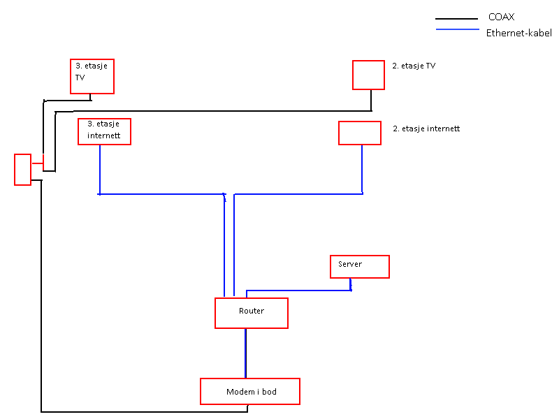

RRhoads Skrevet 6. april 2016 Skrevet 6. april 2016 (endret) Sånn gjør du det.Internet*Coax fra datautgangen på vegguttaket ned til boden.*Ethernet-kabel fra modem til router(WAN).*Ethernet-kabler fra router(Lan 1-4) til PC-er, servere og switcher.TV*Splitter ved vegguttaket og coax-kabel til hver dekoder/TV. Når det gjelder valg av router, ville jeg valgt Asus RT-AC68U eller RT-AC88U. Jeg har selv ASUS RT-AC68U, og den fungerer veldig bra her. Jeg har CD 500/50 og jeg får vel omtrent 250 trådløst på den og makser 500/50 med kabel. Endret 6. april 2016 av RRhoads
Villfaren Skrevet 7. april 2016 Forfatter Skrevet 7. april 2016 Sånn gjør du det. Internet *Coax fra datautgangen på vegguttaket ned til boden. *Ethernet-kabel fra modem til router(WAN). *Ethernet-kabler fra router(Lan 1-4) til PC-er, servere og switcher. TV *Splitter ved vegguttaket og coax-kabel til hver dekoder/TV. nettverk.png Når det gjelder valg av router, ville jeg valgt Asus RT-AC68U eller RT-AC88U. Jeg har selv ASUS RT-AC68U, og den fungerer veldig bra her. Jeg har CD 500/50 og jeg får vel omtrent 250 trådløst på den og makser 500/50 med kabel. Takk for tips. Sender deg en pm
