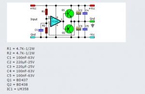

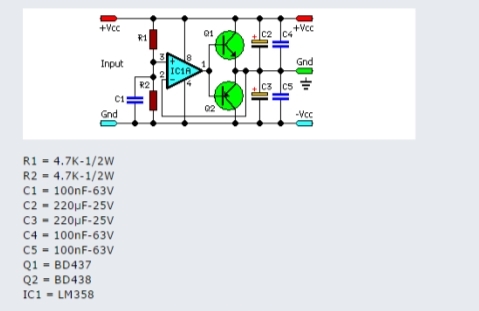

Frobe Skrevet 3. april 2016 Skrevet 3. april 2016 Hva med å bruke en større batteriboks med plass til 2 stk C eller D-celler? Man kan lage en symmetrisk spenningsdeler med noen motstander og en op-amp som stabiliserer den ved usymmetrisk belastning: http://www.electroniccircuitsdesign.com/power-supplies-circuits/symmetrical-power-supply-circuit-electronic-project.html 1
maxijoker Skrevet 3. april 2016 Forfatter Skrevet 3. april 2016 En kunne ha satt opp 2 stk. 3000 mAh Li-Ion 18650 batterier under konstant lading. Har en del 18650 Li-Ion batterier liggende. Ulempen er at det strømtrekk som stasjonen har, det vil gå gjennom batteriene konstant. Dersom jeg benyttet en lade innretning som målte batterispenningen til ca 2.8 volt, og startet oppladning ved passert under 2.8 volt ville dette ha hjulpet.Vil det være andre forhold å ta hensyn til med en slik lade løsning? Søkte litt på nettet, og fant en modernisert Op amp krets, slik som vedlegget viser. (Likens den som BigJackW viser til). Denne kretsen har i tillegg til Op amp kretsen, en utgang bestående av NPN og PNP transistorer. Disse to transistorene, samt kondensatorene på utgangene, vil sannsynligvis sørge for konstant 0-punkt. Denne værstasjonen med sitt LCD display kunne jeg tenke meg ville trekke maks 30-60 mA. Tenker at noen BD-transistorer vil kunne fungere ok. Disse er jo gode for noen amper i strømtrekk, eller hva mene andre her? Andre med ideer?

toreae Skrevet 3. april 2016 Skrevet 3. april 2016 En en lav-volt op-amp burde klare 30-60mA alene. En løsning som kanskje kan virke, er å beholde batteriene med strømforsyningen. Still spenningen på strømforsyningen til ca samme spenning som batteriene har, og la batteriene ta seg av 1,5 volten. Gamle batterier lot seg lade litt. Med nye vet jeg ikke. Men det er en sjanse for å forlenge levetiden betydelig. Det er selvfølgelig også en sjanse for syrelekkasje.
