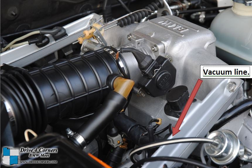

Det er også en vacuum line som går til trykkregulatoren som hjelper til med å holde trykket slik det skal være.
Min kollega mener at vacuum linen fører til at bensintrykket blir høyere etterhvert som turtallet stiger.
Altså at det blir mindre vacuum i vacuumslangen etterhvert som turtallet stiger slik at bensintrykket stiger.
(dette høres jo forsåvidt logisk ut så lenge vacuumslangen er etter throttlespjeldet.)

Bensintrykksregulatoren har én eneste funksjon: Den skal holde forholdet mellom manifoldtrykk og bensintrykk konstant.
Dette vil i praksis si at om bensintrykket skal være 3bar ved fullgass (0bar manifoldtrykk/1bar absolutt manifoldtrykk) og man reduserer gasspådraget slik at trykket i innsugsmanifolden er -0,5bar (0,5bar absolutt trykk) vil bensintrykket reduseres til 2,5bar. Differansen mellom bensintrykk og lufttrykk i innsugsmanifolden er da fremdeles 3bar. Innsprøytningsdysene leverer da samme mengde drivstoff til en hver tid, kun regulert av åpningstid. Har motoren turbo, vil bensintrykket stige når trykket i manifolden stiger fordi turboen lader. Lader du 1bar lufttrykk i manifolden vil da bensintrykket stige til 4bar - Igjen 3bar differanse mellom bensintrykk og lufttrykk.

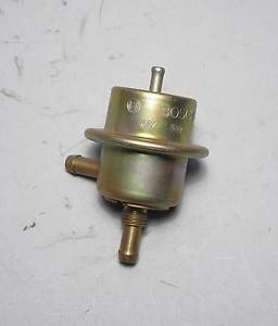

Hvis man velger å kjøpe en uorginal trykkregulator, så vil vel ikke det påvirke performance så lenge den er beregnet for same trykket?
Hvordan blir det dersom man kjøper en bensinpumpe som er beregnet for høyere ytelse og har større flow? Vil trykkregulatoren uansett regulere trykket tildet korrekte?
Grunnen til at jeg spør er at min M30B34 motor har problemer med bensintilførsel. Jeg tenkte derfor å kjøpe uorginal pumpe, filter og trykkregulator for å spare noen kroner. Orgianl BMW bensinpumpe koster jo skjorta!!
Motoren er forsåvidt orginal sugemotor uten noen modifikasjoner.
Ofte vil uoriginale deler fungere helt greit. Du bør kontrollere bensintrykket og ev. vurdere en justerbar regulator og kanskje montere et manometer.
Enkelt forklart fungerer en bensintrykkregulator på den måten at jo mindre vakum motoren gir jo høyere blir bensintrykket. Mest vakum på tomgang og det synker ettersom turtallet øker.
