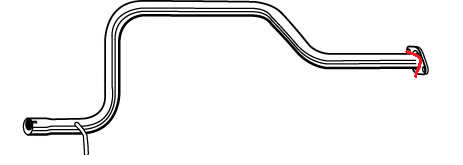

For 10 år sidan rusta flensen mellom bakre og midtre potte av. Då skifta eg begge delar.
No har det rusta av igjen, denne gang i skøyten mellom midtre røyr og flensen, bak til bakre potte.

Det går nok ikkje sidan den har rusta av ved/i flensen.
Då måtte ein i så fall må ein kutte vekk flens på midtre og bakre potte og sette den over begge, men eg lurer på om røyret etter flensen på den bakre er vinkla ganske nært.
Endret av Zeph
Viss du kjenner noen som kan sveise så vil jo det være det beste! Ellers får du bytte hele røret!
