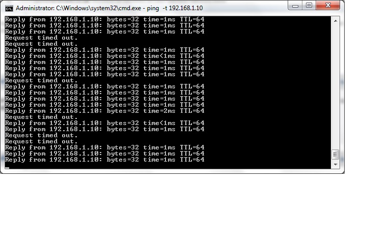

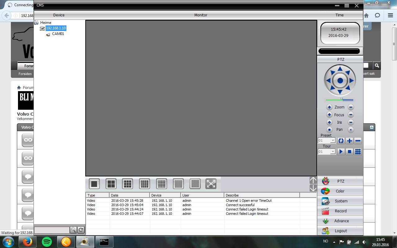

Agrostar Skrevet 29. mars 2016 Skrevet 29. mars 2016 Kjøpte eit heilt billig escam ip kamera på ebay. Fekk sett det opp til slutt og hadde ingen problem ei god stund. So bytta eg ut nettverkskabelen til kameraet og kobla eit aksesspunkt på routeren. No får eg ikkje kobla meg på kameraet lenger. Får feilkode 10005 når eg prøver å nå det via appen. Har prøvd å ta straumen av det og restarte router. På routeren so blinkar lampa i full fart når eg set i kabelen til kameraet.

Agrostar Skrevet 30. mars 2016 Forfatter Skrevet 30. mars 2016 Korleis åpnar eg ein ip-kanal? Kameraet har vore tilkobla med kabel heile tida, einaste som har skjedd er at eg bytta ut cat kabelen til kameraet, og kobla til eit aksesspunkt på switchen. No tok eg straumen av alt, bytta ut cat kabelen til kameraet med ein ny ein, og da funka det. Virkar nesten for meg som om det har vore ein feilkobling i den gamle kabelen. Det kan jo og stemme sidan act lampen blinka konstant uansett.
Professor Balthazar Skrevet 30. mars 2016 Skrevet 30. mars 2016 Patchekabler er den mest hyppige feilkilden i kablede datanett. Funderer det med en kabel og ikke med den andre, ja da er det jo enkelt. Kast den som er ødelagt.

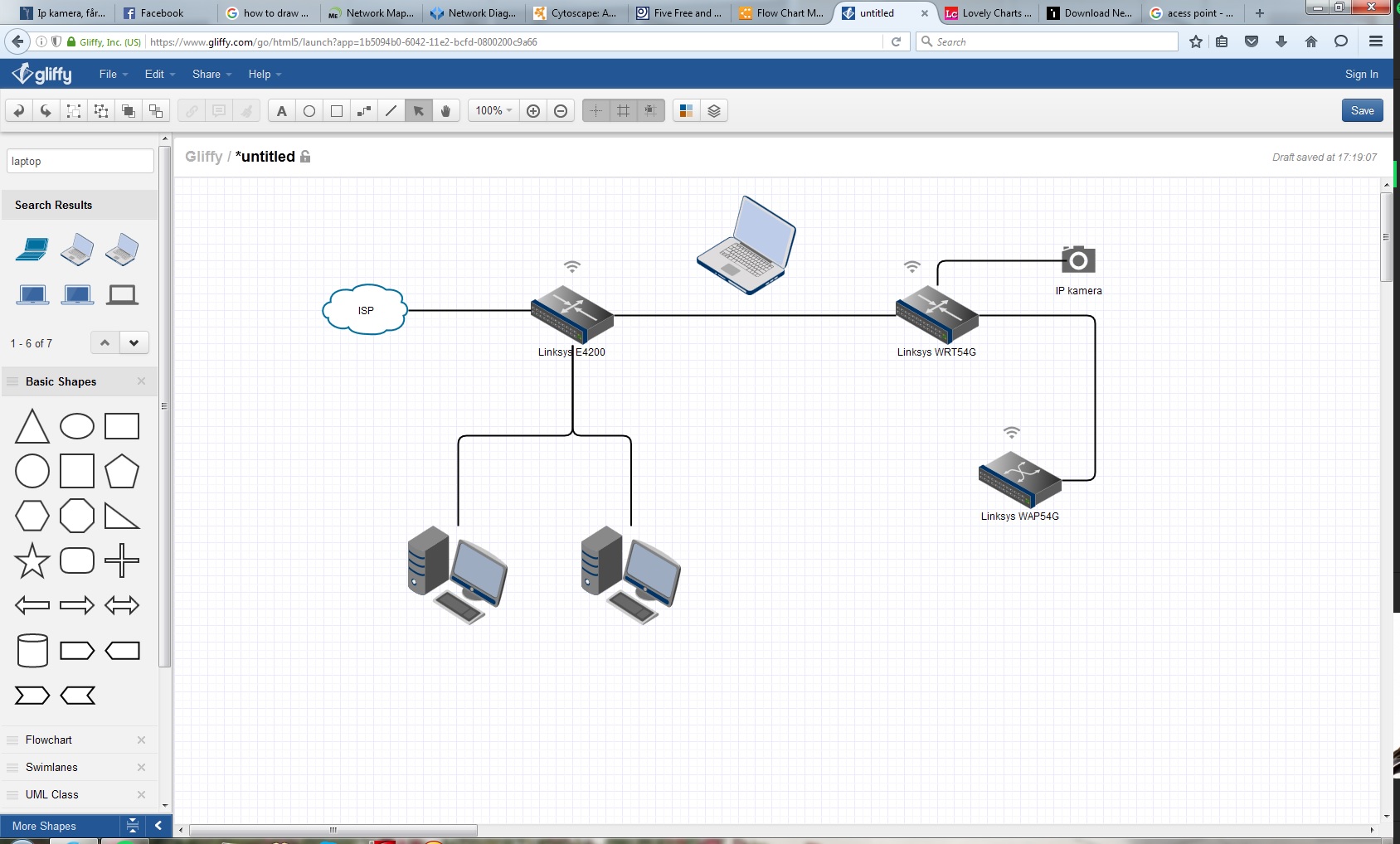

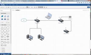

Professor Balthazar Skrevet 1. april 2016 Skrevet 1. april 2016 Patchekabelen var blitt brukt halvt år til aksesspunktet, so eg ante ikkje at det kunne vere noko gale med den. Men den går i båset no Får ein aksesspunkt med dhcp? Har kun ein gammal linksys wap54g, og eg finn ikkje det valget i menyen ihvertfall. Men ja, eg har no 2 routerar etterkvarandre, og den eine blir kun brukt som rein switch og wifi givar. Slått av alle andre funksjonar. Det er vanskelig å se for seg hvordan du har koblet dette. Inngår det WiFi-funksjoner, routing funksjoner og/eller switching funksjoner? Hvor i nettet henger kameraet og hvor i nettet henger monitorerings-PC'en? Kan du tegne et oversiktskart så ikke svarene du får er bassert på gjettinger om hvordan nettet ser ut?
Agrostar Skrevet 1. april 2016 Forfatter Skrevet 1. april 2016 (endret) Det blir vel meir eller mindre som dette. Wap' kan du eigentleg berre sjå forbi, den gjer kun eit skjult nett til varmepumpa. Begge dei to andre er sett opp likt på wifi, mens wrt har avslått dhcp. Endret 1. april 2016 av Agrostar
Professor Balthazar Skrevet 1. april 2016 Skrevet 1. april 2016 Ser ut for at dette er en ganske dårlig nettverksløsning. Jeg ville ha forsøkt å flytte kameraet over til en ledig port på E4200, eller bygget om på hele nettet.
