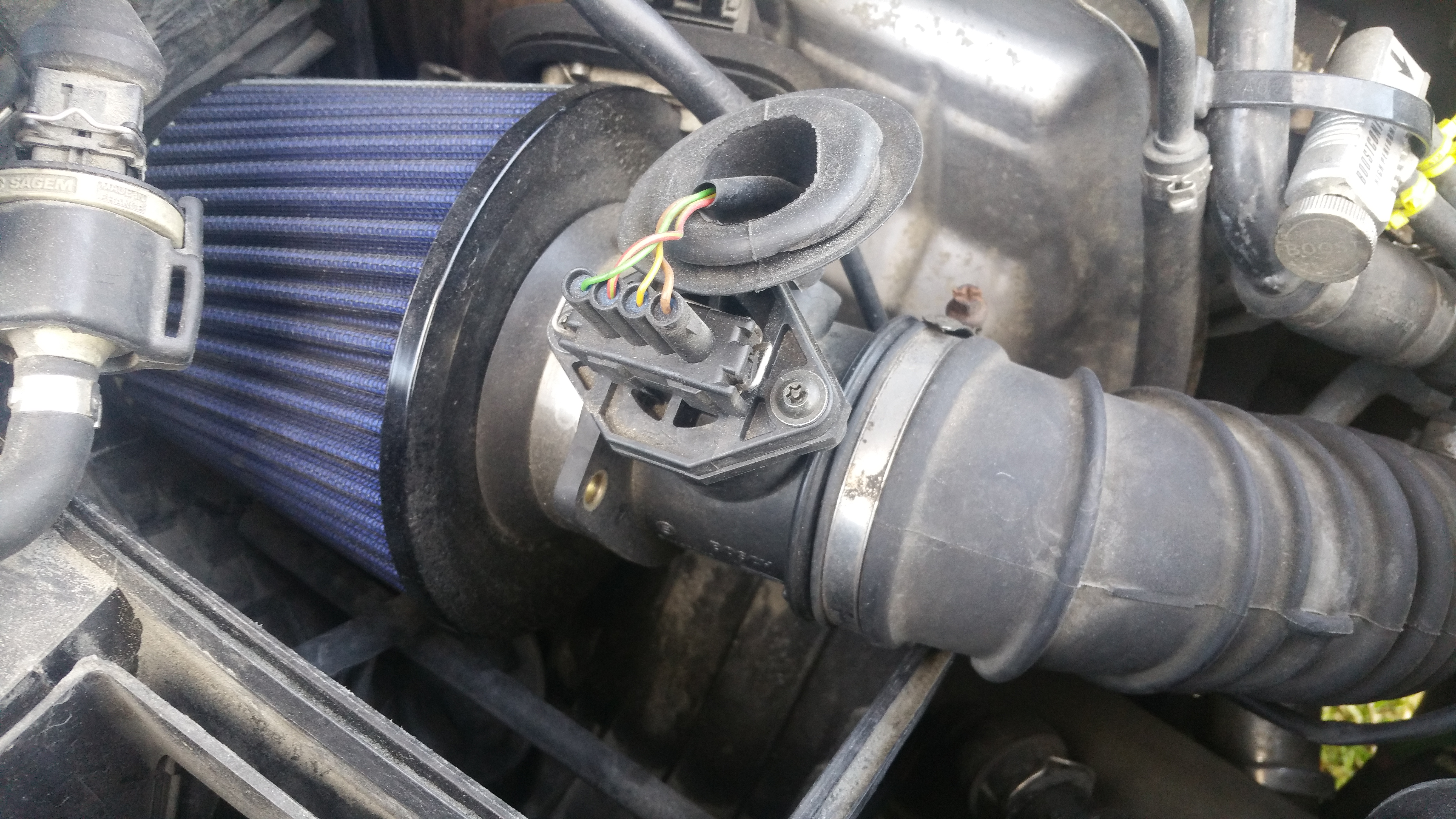

Gjest Slettet+9813241234 Skrevet 26. mars 2016 Skrevet 26. mars 2016 Åpent luftfilter/pod-filter vil også gi mer/bedre lyd. jeg har luftmengdemåler er litt usikker på hvordan jeg skal montere det på da, men jeg tenkte på det først før jeg gikk over til eksosen
sedsberg Skrevet 26. mars 2016 Skrevet 26. mars 2016 Så lenge du får luftmengdemåleren mellom luftfilter og innsug så kan du montere hvordan du vil.

Gjest Slettet+9813241234 Skrevet 6. april 2016 Skrevet 6. april 2016 POD-filter. Da hører du turboen puste Høres ganske bra ut på min bil, lik som din. Men spar absolutt opp til eit nytt, komplett eksosanlegg. Hvordan ordnet du med Luftmengde måler og sensorene på den plast boksen hvor filteret er? kan du vise meg bilder?

Kaffiflekken Skrevet 8. april 2016 Skrevet 8. april 2016 POD-filter. Da hører du turboen puste Høres ganske bra ut på min bil, lik som din. Men spar absolutt opp til eit nytt, komplett eksosanlegg. Hvordan ordnet du med Luftmengde måler og sensorene på den plast boksen hvor filteret er? kan du vise meg bilder? Beklager seint svar her! Demonter LMM-huset Men vær ekstremt påpasselig på at du kjøper eit POD-filter som ikkje er innsmurt i olje. Eg bruker Biltema sitt. Fungerer heilt fint
